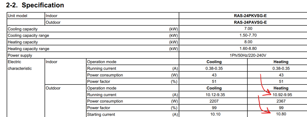

8 λεπτά πριν, rbx1000 είπε
Δεν ειναι καν αυτο.
Εχει να κανει με τα μαξ αμπερ που τραβαει κατα την εκκινηση μονο για να μην πεφτει η ασφαλεια και να μην επηρρεαζονται αλλες συσκευες,
Αν το πατησεις την ωρα που ηδη δουλευει το κλιματιστικο δεν αλλαζει τιποτα ουτε στην καταναλωση, ουτε στην αποδοση.
Διαφορα βλεπεις οταν εκκινεις με power select που δεν μπουσταρει τοσο πολυ οσο οταν δεν το εχεις ενεργοποιημενο.
Μια δοκιμη απο κατοχους Σοραι θα επαληθευσει τα λεγομενα μου.
Η πλακα ειναι οτι ο αλλος νομιζει οτι ειναι αποκλειστικο feature του Σοραι.
4 λεπτά πριν, dimostr είπε
Είναι safety feature για το max ρεύμα στην εκκίνηση ως προστασία γραμμής εάν υπάρχουν και άλλες συσκευές πάνω στη γραμμή
Δεν νομίζω ότι είναι για την εκκίνηση μόνο, μιας και τα inventer δεν έχουν το ρεύμα εκκίνησης των On-off.
Στο shorai ας πούμε ,το ρεύμα εκκινήσεως είναι πιο χαμηλό από το μέγιστο που μπορεί να τραβήξει στη λειτουργία (αλλα ναι εννοείται ότι αν έχουμε αμφιβολία για την εγκατάστασή μας, θα το πατήσουμε από πριν):

1 λεπτό πριν, rbx1000 είπε
και μετα απο μερικα λεπτα αρχιζει και παραγει ενεργεια και φωταγωγει ολη την πολη...
Τι ακριβώς δεν καταλαβαίνεις; Μόνος σου τα λες μονος σου αναιρείσαι. Δλδ κόβει τα ρεύματα στην αρχή, και μετά αν έχει απαιτήσεις ο χώρος τα πιάνει και αντέχει το καλώδιο;;; :lol:

1 λεπτό πριν, liakjim είπε
Όταν λέω ρεύμα εκκίνησης εννοώ όταν πχ μπαίνεις στο κρύο σπίτι ανάβεις το κλιματιστικό αρχίζει και ανεβάζει σιγά σιγά αλλά θα φτάσει στο μέγιστο για να ζεστάνει γρήγορα αυτή την διαδικασία με το power select την περιορίζεις η στο 75 η στο 50%

1 λεπτό πριν, dimostr είπε
Αυτό βέβαια δεν σημαίνει ότι μειώνει την κατανάλωση όπως λέει το τρολ, δλδ τα χρήματα που θα πληρώσεις στο τέλος.
Το έργο θα είναι το ίδιο (ή έστω παρόμοιο μιας και δεν έχουμε καμπύλες απόδοσης για τα άλλα επίπεδα).
Οταν δεν μπορεί να φτάσει το μαξ δεν είναι μείωση απόδοσης; Στο 50% δλδ δουλεύει ως 18αρι;

Το power select δεν είναι μόνο για την εκκίνηση,όταν και όποτε το ανοίγεις περιορίζει την μέγιστη κατανάλωση από 100% ,75% και 50%
Αν π.χ καίει τώρα 1200watt και το βάλω 50% και έστω το Μαξ του είναι 1800watt θεωρώ ότι θα πέσει στα 900watt.
Αν όμως καίει 450watt(στο 100%) και το βάλω 50% δεν θα κάνει τιποτε,απλά αν χρειαστεί θα πάει μέχρι τα 900watt και όχι στα 1800 που κανονικά μπορεί.. (κατώφλι όπως είπε ο liak)
Σίγουρα υπο κάποιες περιστάσεις μπορεί να κάνει οικονομία όπως λέει και η Toshiba.. όπως επίσης είναι πολύ θετικό(υπό προϋποθέσεις) για την μείωση υγρασίας στον χώρο..
Έβλεπα το part load πίνακα στο engineering manual,στους 7C στο 50% βγάζει 3000btu.
Άρα όπως το καταλαβαίνω δεν συμπεριφέρεται σαν 9000btu.

1 λεπτό πριν, guzel είπε
Αν το 18άρι σου θέλει στην κρήτη που είσαι ή κάπου 2Α ή 600W (τυχαία) να κάνει συντήρηση , βάζοντάς το στο 50% , δεν θα πάει ξαφνικά στα 300W όπως λες παραπληροφορώντας για ν-ιοστή φορά. Εκεί θα μείνει.
Αν όμως ήθελε πχ 7Α ή 1500W και το power sel είναι στο 50% κ αν υποθέσουμε το πάει όριο 5Α, τότε θα πέσει στα 5Α.
Να είμαστε λίγο πιο προσεκτικοί όταν ορίζουμε τις έννοιες.

3 λεπτά πριν, liakjim είπε
Κι ομως ειναι μονο για την εκκινηση.

1 λεπτό πριν, Rnd1978 είπε
Κάνει οικονομία γιατί δε σε αφήνει να το δουλέψεις στο μέγιστο κατάναλωσης ρεύματος η αποδοτικότητα του είναι άλλο πράγμα

Μόλις τώρα, dimostr είπε
Ο κόφτης δεν σημαίνει οικονομία.
Οικονομία σημαίνει δίνω λιγότερα €€€.
Εδώ σημαίνει απλά κόφτης και υπό περιπτώσεις αδυναμία επίτευξης θερμοκρασίας.

4 λεπτά πριν, liakjim είπε
Δεν βλέπω κάτι τέτοιο.
Ειναι κοφτης input.
50% στο 18αρι σοραι ειναι 1000w
Αν τα βλεπεις σε κανονικη λειτουργια εχεις αλλα θεματα.
Εγω εδω μεσα μενο σε εκκινηση τα βλεπω.
