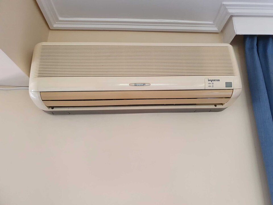

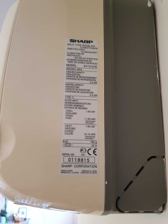

Παιδιά καλησπέρα.
Θα ήθελα σας παρακαλώ την συμβουλή σας. Στο σπίτι μου (με ενοίκιο είμαι) έχω βάλει εδώ και 3 χρόνια ένα Sharp AY-X127E, μεταχειρισμένο και αρκετά παλιό, 12αρι Inverter το οποίο μου το πλάσαρε ένας ψυκτικός. Είναι πολύ λίγο για τον χώρο, ενιαία σαλονοκουζίνα περίπου 45 τ.μ. με άνοιγμα εσωτερικής σκάλας και με αλουμίνια/μόνωση σχετικά άθλια (το χειμώνα είναι πάγος το σπίτι και το καλοκαίρι ψιλόφούρνος).
Το χειρότερο με το κλιματιστικό είναι ότι η εξωτερική μονάδα που βγαίνει στο μπαλκονάκι που καθόμαστε το καλοκαίρι κάνει σαν μεταγωγικό όταν ξεκινάει και ο βομβος μέσα αφού πάρει στροφές είναι πάρα (μα πάρα) πολύς!
Η εξωτερική μονάδα είναι αναρτημένη στον τοίχο ακριβώς πίσω από την εσωτερική. Για να πάει κάτω η εξωτερική δεν έχουμε χώρο (μπαλκονάκι) και αν και έχει λάστιχα antivibration ακούγεται ακόμα και στον επάνω όροφο, άσε δε που όταν αρχίζει και στροφάρει δεν κάθεσαι στο μπαλκόνι.
Η απόδοση του είναι πολύ μέτρια έως κακή τόσο τον χειμώνα όσο και το καλοκαίρι.
Η ερώτηση. Αξίζει τίποτα το μηχάνημα ή είναι δεινόσαυρος; Να του κάνω κάνα καλό σέρβις, θα αυξηθεί καθόλου η απόδοση; Ο θόρυβος υπάρχει περίπτωση να μειωθεί; Ο μόνος λόγος που σκέφτομαι κάτι τέτοιο είναι γιατί είναι made in Japan και ίσως το δώσω στους γονείς μου (εάν βελτιωθεί με το σέρβις).
Ή να το κάνω ανακύκλωση σε κάνα Πλαίσιο κτλ. μπας και πάρω κάνα 100ευρω επιστροφή;
Ευχαριστώ εκ των προτέρων.

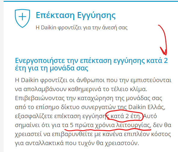

16 λεπτά πριν, Dare-Devil είπε
Θέλει λίγο ψάξιμο όπως επίσης αν η 5ετής εγγύηση έχει όρο ετήσιων συντηρήσεων . Στο site της Daikin δεν βγάζω άκρη .
https://standbyme.daikin.gr/el/

Τί να σου κάνει ένα 12άρι σε τόσο μεγάλο χώρο με σκάλα ;  Το πιθανότερο θες 24άρι .
Το made in Japan δες μα λέει κάτι . Δεν καθορίζει η γεωγραφική προέλευση την ποιότητα ενός προϊόντος. Αυτό είναι μύθος .
Αν πάρεις καινούριο λογικά θα είναι μέρα με τη νύχτα η μεταφορά θορύβου στο μέσα χώρο . Παρ όλα αυτά όταν αναρτούμε μια εξωτερική μονάδα στον εξωτερικό τοίχο πάντα υπάρχει πιθανότητα μεταφοράς θορύβου στο μέσα χώρο.
Το βασικότερο που σε απασχολεί είναι να σε καλύπτει το κλιματιστικό . Δυστυχώς θες πολύ μεγαλύτερο . 24άρι .

Πιθανότατα το κλιματιστικό κάνει δυνατό θόρυβο στην εξωτερική για να μπορέσει να καλύψει το φορτίο για το οποίο είναι ανεπαρκές, εγώ είχα παλιά 12αρι σε χωρο με 34τμ ανύπαρκτη μόνωση και μόνο στην ψύξη έκανε κάτι στην θέρμανση δεν μπορουσε.
Με τα δεδομένα που λες χρειάζεσαι 24αρι. Το παλιό είτε το μεταφέρεις σε μικρότερο χώρο είτε αγοράζεις άλλο με επιλογή ανακύκλωσης. Αν το χρησιμοποιείς χειμώνα καλοκαίρι επέλεξε καποια από τις καλές μάρκες mitsubishi Toshiba fujitsu Daikin, αλλιώς κοιτάς και άλλες επιλογές, midea haier Carrier TCL Morris invetor.
