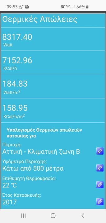

Ο χώρος σου δεν έχει πολλά τμ, αλλά με φοβίζουν αυτά που λες για τις κακές μονώσεις.
Καταρχάς τρέξε το κάτωθι για να δούμε τις απώλειες: ΥΠΟΛΟΓΙΣΜΟΣ ΘΕΡΜΙΚΩΝ ΑΠΩΛΕΙΩΝ

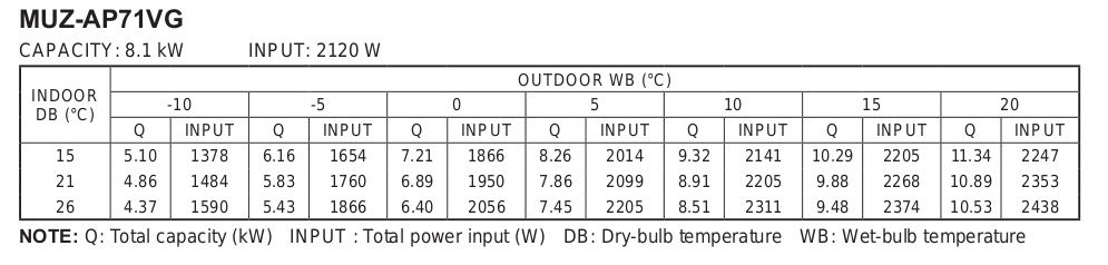

Συγκριτικά, το θηριώδες AP71VG https://www.skroutz.gr/s/19028323/Mitsubishi-MSZ-MUZ-AP71VG.html
με την εξωτερική μονάδα των 840 × 880 × 330εκ , δίνει "μόλις" , 6.89KW .

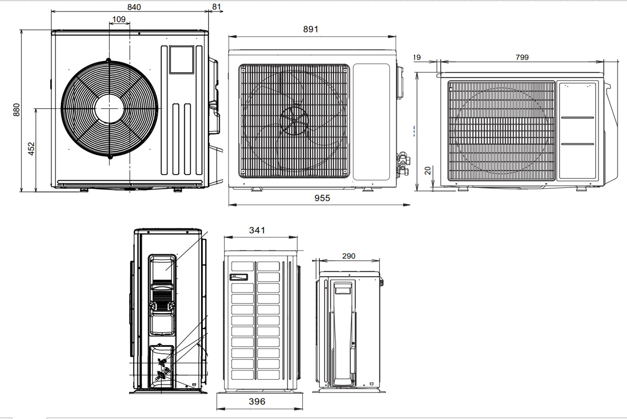

Και σύγκριση στις εξωτερικές :
Εδώ έβαλα σε σύγκριση (τα έχω βάλει στο σωστό σχετικό μέγεθος), το τέρας Mitsubishi MSZ/MUZ-GF71VE στα αριστερά, το  Inventor / Nemesis Pro N2VI32 - 24WiFi στη μέση και δεξιά το Fujitsu ASYG24KLCA.
Το τίμημα είναι ο θόρυβος. Είπαμε , η Fujitsu πήγε για απόδοση και capacity.

Αν το εργαλείο υπολογισμού που σου έβαλα πιο πάνω δείξει ότι το 22άρι αρκεί, θα προτιμούσα το 22άρι edge.
Αλλιώς θα πρέπει να πας σε 24άρι πχ το edge το οποίο θα πρέπει να δούμε αν τα 5.6 KW στους μηδέν σε καλύπτουν. Όχι πολλά παραπάνω, αλλά καλύτερα.
Εδώ σε σύγκριση με το nemesis pro 🤘
Μια σταλιά, έτσι;
P81123-175118.jpg&key=653268408f3871c159
