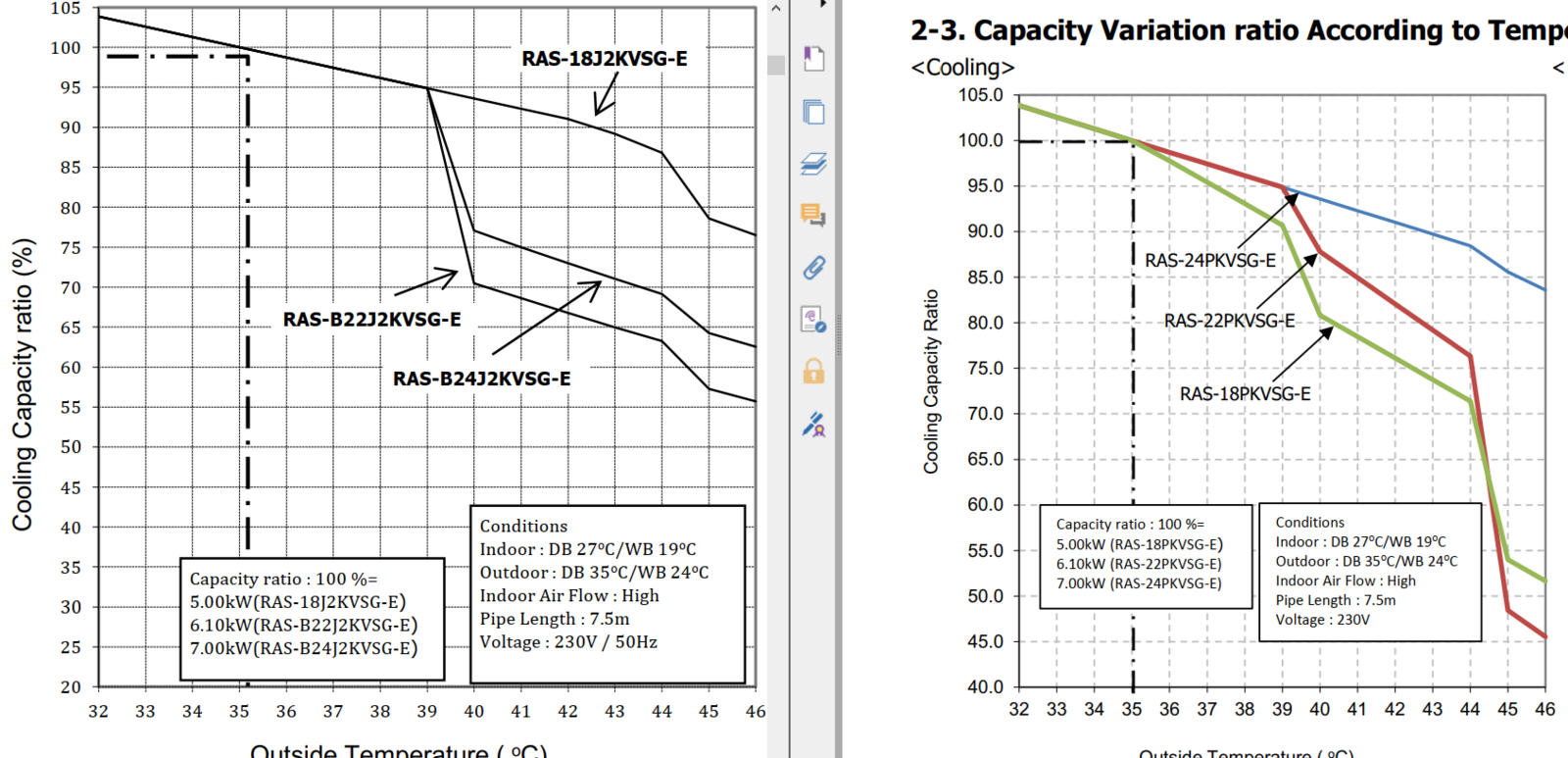

Δεν μπόρεσα να βρω τα data books, βρήκα όμως τα service manuals
https://www.toshibaclim.com/Portals/0/Documentation/Techniques/ras _ gamme résidentiel domestique/manuel de service/svm-20015-4.pdf
https://www.toshibaclim.com/Portals/0/Documentation/Techniques/ras _ gamme résidentiel domestique/manuel de service/sm_svm-20016_svm-20016-2_en.pdf
Μου κάνει ιδιαίτερη εντύπωση, πόσο διαφορετική είναι η συμπεριφορά στο capacity/θερμοκρασία για ψύξη με το παλιό 24άρι να είναι αυτό που ήταν αναίσθητο, ενώ τώρα είναι το 18άρι. Πολύ περίεργο.
53 λεπτά πριν, liakjim είπε
Το περίεργο που είναι; Εξέλιξη λέγεται.
