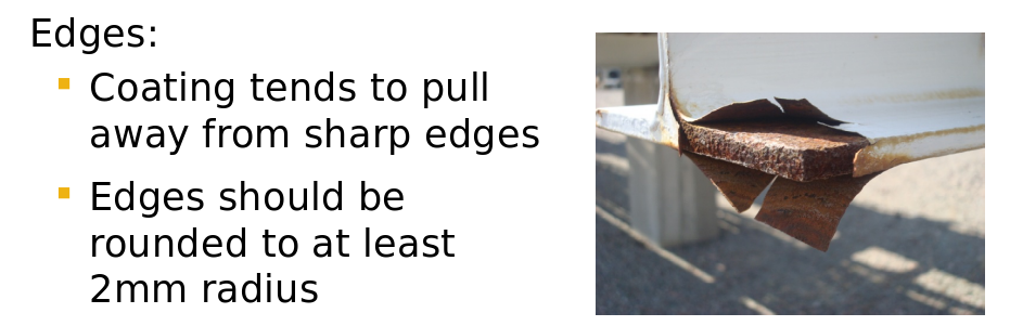

Θέλω να πιστεύω ότι ίσως να είναι από χτύπημα αν και δεν φαίνεται κάτι τέτοιο. Ή αστοχία στη γραμμή παραγωγής. Την έστειλα στη daikin. Θα ενημερώσω :
Ζουμάρετε ελεύθερα:
Screenshot_2020-06-22-20-03-15-016_com_miui.gallery.jpg.2d0427429cdab58594102c58e0e877dc.jpg
Ίσως κάποιος πάτησε την λαμαρίνα (κάθισε ή ανέβηκε πάνω στο μηχάνημα) και το καπάκι έφαγε το χρώμα όπως πατήθηκε προς τα κάτω με αποτέλεσμα να σκουριάσει.
Κάτι έγινε εκεί liakjim, οπως είπε και ο Klausx. Είναι αυτο το μικρο σημάδι στο πάνω καπάκι που , μάλλον, δείχνει σαν κάτι να μπήκε ανάμεσα και το έγδαρε....και λογικά, αυτό έγινε πριν απο καιρό για να έχει ήδη τόση σκουριά...Πράγματι, μπορεί να είχε γίνει και στο εργοστάσιο και να ήταν έτσι εξ'αρχης.

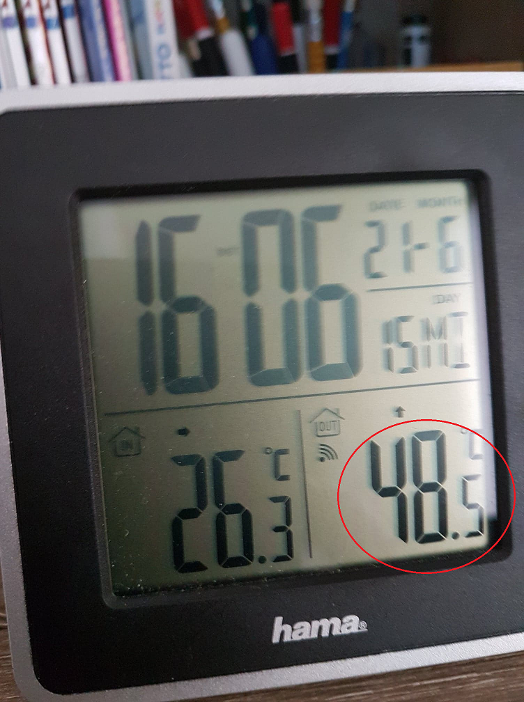

13 ώρες πριν, rbx1000 είπε
Οταν ζεστανει πες μας.
Εχθες εδω
ρε φίλε πλάκα μας κάνεις? αυτό είναι hama. θες να το πάρουμε στα σοβαρά? και που έχεις βάλει τον αισθητήρα, μεσα στο φούρνο? κάνε μας τη χάρη σε παρακαλώ.
to hamaei για την πλακα του το philips.
5 ώρες πριν, CorumD είπε
To σκέφτηκα αυτό @Klausxκαι μάλιστα πίεσα με τα χέρια μου και το βάρος μου στη γωνία αυτή αλλά και στην αριστερή πλευρά αλλά ως δομική κατασκευή δεν επιτρέπει σε καμιά περίπτωση να έρθει σε επαφή η γωνία του μετάλλου με το από κάτω έλασμα. Μάλιστα η μονάδα ήρθε συσκευασμένη με απείραχτη τη συσκευασία , την ανέβασα με τα χεράκια μου στο μπαλκόνι και ήμουν σκύλος πάνω από τους ψυκτικούς στην εγκατάσταση. Οπότε ξέρω ότι κανείς δεν πάτησε και κανείς δεν έχει βάλει το οποιοδήποτε αντικείμενο εκεί μέσα. Τουλάχιστον όχι όσο είναι στην κατοχή μου.
Το μόνο που φαντάζομαι είναι να είχε εξαρχής από το εργοστάσιο θέμα πχ edge defect ή crevice corrosion (είναι η ειδικότητά μου μιας και είμαι επιθεωρητής χρωμάτων).
1 ώρα πριν, liakjim είπε
Το προσεξες απο την αρχη;
