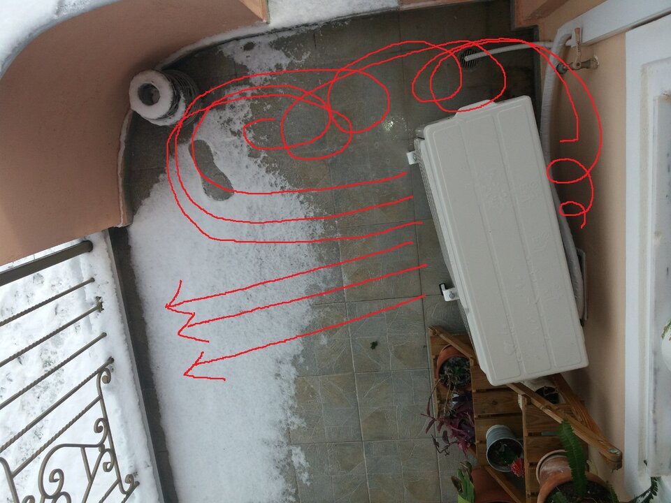

Χθες το βράδυ έπεσε στους -4. Έβαλα θερμόμετρο και είδα ότι ο αέρας βγαίνει στους -12 στην μονάδα έξω. -12 ήταν και το στοιχείο.
Μετά που ήρθε μια σκέψη.
Το κλιματιστικό είναι στο μπαλκόνι και απέναντι είναι ένα τούβλινο τμήμα.
Αναρωτήθηκα αν ο ψυχρός αέρας , εγκλωβίζεται εκεί μέσα , είναι και βαρύς και ένα μέρος του αναρροφάται και το τραβάει πάλι η μονάδα, δυσχεραίνοντας την κατάσταση και άρα να φταίει αυτό τελικά.
Έστρεψα λίγο λοιπόν την μονάδα με μικρή κλίση, ώστε να φεύγει ο αέρας στο πλάι και μάλιστα προς το κάγκελο πλέον που έχει κενό.
Από σήμερα βέβαια ζεσταίνει οπότε δεν το θα δω στην πράξη αν άλλαξε κάτι.

Τί απόσταση έχει το κλιματιστικό απο το τοιχίο του μπαλκονιού ;
Το μπροστά του ή το πίσω;
Από το πίσω είναι 10εκ όση λέει και το εγχειρίδιο και η οποία μάλιστα δημιουργείται έτσι και αλλιώς απ τα πόδια της βάσης.
Το μπροστινό είναι στα 70εκ από την έξοδο του ανεμιστήρα.

Είναι σε γενικές γραμμές μικρή απόσταση . Καλύτερα που έδωσες κλίση στην έξω μονάδα για να φυσάει ελεύθερα ο ανεμιστήρας .

Βέβαια είμαι μέσα στα όρια του κατασκευαστή:
Πήρα τηλέφωνο στην Fujitsu. Μου είπαν ότι εξαρτάται από πολλούς παράγοντες αλλά αν είσαι στο μηδέν και πολύ υγρασία, αν είναι εκτεθειμένο στον βοριά , αν είναι χαμηλά η μονάδα και δεν φεύγει ο αέρας , τότε ναι μεν δεν είναι και ότι καλύτερο αλλά είναι αναμενόμενο. Και όλα αυτά όντως υπήρχαν μαζί. Πάντως αφού πιάνει πάγο και όντως ήταν τίγκα στον πάγο, τότε καλά κάνει αποψυξη. Διαρροή φρεον δεν παίζει να έχει γιατί αφενός βγάζει φωτιές άρα έχει απόδοση, από την άλλη αν είχε θα έβλεπα πάγο τοπικά στο στοιχείο.
Από την άλλη, στο δίπλα σπίτι που έχει επίσης όλα τα επιβαρυντικά στοιχεία και είναι το 18αρι το Mitsubishi με τη μονάδα τέρας, δεν έπιασε πάγο ή έτσι νομίζουν γιατί δεν είναι "βλαμμενοι" όπως εγώ να χρονομετρω.
Απλά είναι μικρή η μονάδα έξω, οπότε όλα είναι συμπυκνωμένα και ο ανεμιστήρας παίζει σε πιο πολλές στροφές = πάγος. Έτσι πιστεύω.
