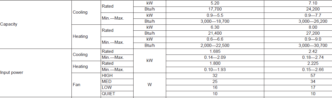

Πχ το Fujitsu λέει :
Άρα στον μετρητή μπορώ να δω ελάχιστη 150watts.

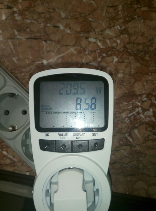

πχ χθες το βράδυ πριν κοιμηθώ, το έριξα στο 21C και economy και πήγε εδώ για καμιά ώρα πριν ανεβάσει στα 550W.
0-02-05-ca2f6afd267f53633300c0514ede0e1bddb5eca014f4d3644f0268aa7d546057_c9734f63.jpg.8f687b5dce0c9187414e985da2b0bf8d.jpg
Πόσο heating capacity θα πάρω ?
900Watts που λέει ως ελάχιστη;
Όχι βέβαια. Θα πάρω αυτά που δίνει το cop, το οποίο εξαρτάται από τις συνθήκες.
Τα Toyotomi πόσο έχουν ως minimum input power?

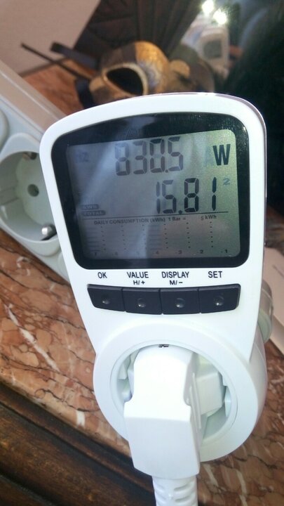

ΥΓ Τώρα που το σπίτι ισορρόπησε, έχω εξωτερική 9, μέσα 21,1C με ρύθμιση στους 22 και καίει ~850W.
