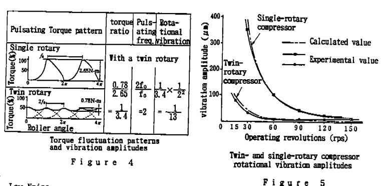

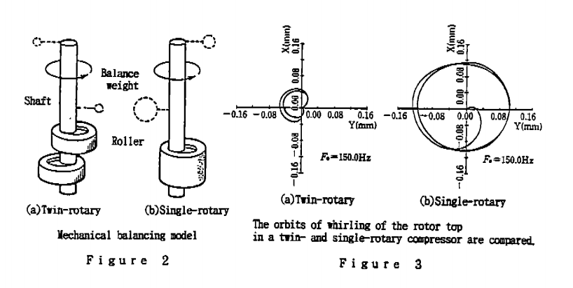

Το twin ring rotary δεν συνδέεται και δεν έχει καμία σχέση με την κατανάλωση.
Υπάρχει ως τεχνολογία για τους κραδασμούς και άρα θόρυβο μόνο.
https://docs.lib.purdue.edu/cgi/viewcontent.cgi?referer=https://www.google.com/&httpsredir=1&article=1744&context=icec
Η διαφορά σε κραδασμούς είναι τεράστια και είναι λογικό γιατί αντί για μια μεγάλη  μάζα που περιστρέφεται, έχεις 2 μικρότερες και μάλιστα ζυγισμένες αντιδιαμετρικά.

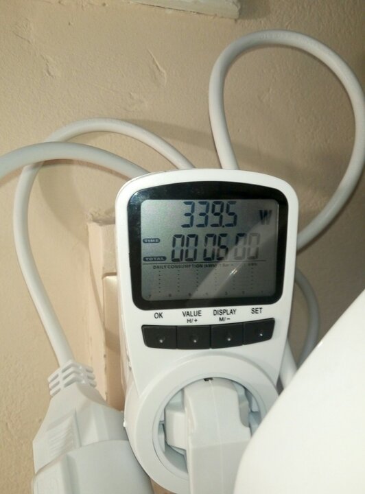

Φιλε μου του το πα για το fujitsu πως πεφτει στα 300w και δεν το πιστευε φαντασου,μετα μου λεει εχω fujitsu δεν το χω μετρησει θα το κανω κ θα σου πω!!
Κι ομως δεν ειναι σαν το toyotomi του guzel γιατι το δικο μου πιανει θερμοκρασια και πεφτει στα 940 w για περιπου 30-45 λεπτα αλλα δεν μπορει να το κρατησει εκει,παντα το παει παραπανω 1200-1300 και μετα κλεινει που απλα αυτο δεν στεκει..Εννοειται πως αν δεν βρεθει λυση το κλιματιστικο θα αλλαχτει μου το πε κι ο ιδιος αλλα να περιμενουμε να το ψαξουμε πρωτα..αναγκαστικα ομως δε θα πρεπει πρωτα να γινει προβλκεπομενη εγκατασταση; κι η ταλαιπωρια η δικια μου να ασχολουμαι με ενα κλιματιστικο ελεος δηλαδη..
