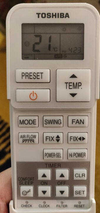

Καλορίζικο!!!!! Αυτό με το επίπεδο του συμπιεστή δε το κατάλαβα. Πως το ρυθμίζεις;
Πατώντας το  Power-Sel στο control  σου δίνει τις τρεις επιλογές 100-75-50

Θα σου πω τι παρατήρησα....
Διαβάζοντας το Ελληνικό manual ανάφερε την επιλογή ως Eco...
http://www.toshiba-aircon.gr/library/residential/pkvsg-e/εγχειρίδιο-χρήσης-ras-18-22-24pkvsg-e-ras-18-22-24pavsg-e/
Εψαχνα να δω που είναι... Μάταιο..
Μετά λέω κάτσε να ψάξω το Αγγλικό manual και βρίσκω το Power_sel....
(το Hard copy το αναφερει κανονικα στα ελληνικα)
Και είδα ότι αυτή είναι η επιλογή στο control...
Για δες λογικά... Το ίδιο πράγμα θα είναι....

Δεν είναι, δεν εμφανίζει το δικό μου μπάρες κάτω αριστερά. Μου κάνει τρομερή εντύπωση, ενώ είναι ίδιο μηχάνημα. Δεν αντέχω και τρίτη αντικατάσταση...😂
Και εδώ στο manual τους λείπει το power sel..
 Άλλο κοντρόλ ή άλλο μηχάνημα;;;;;;
Και σε εμενα δεν υπαρχει αυτο το κουμπι (το 22000btu εχω). Δε ξερω που το βρηκε ο φιλος παντως στο manual δεν υπαρχει τετοια αναφορα. Στην Ελλαδα φαινεται να μην υπαρχει τετοια version.

@anergos13 έχει ένα άσπρο πλαστικό κάτω από το καπάκι της εσωτερικής το δικό σου;
Αναφέρεσαι στην λευκή ραγα που έψαχνες που μπαίνει?
Αν εννοεις αυτή ναι υπάρχει κανονικά..
Τωρα όσο αφορά το power sel... Δεν ξερω τι γίνεται.... και το εγχειρίδιο (hard copy) το αναφερει....

Ναι το ίδιο μοντέλο έχω, με διαφορετικό κοντρόλ, manual, ίσως και μηχάνημα ....
Μείον 5 αστέρια στη Toshiba 😂
1 λεπτό πριν, guzel είπε
