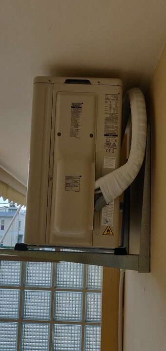

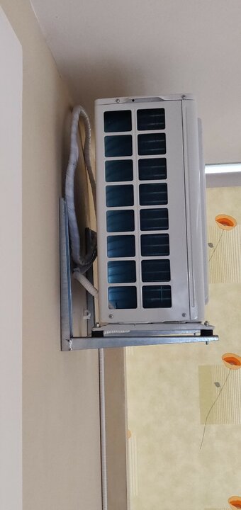

Σαφώς είναι τρικ marketing αφού για το power sel όπως το ερμήνευσε ο @Dare-Devil δεν έχει καμία απολύτως σχέση με αυτό που ανέφερει η Toshiba ως λειτουργία....
Στην εγκατάσταση του Shorai ενώ η εγκατάσταση έγινε by the book... ο ψυκτικός "ακολούθησε" την πατάτα που είχε κάνει.και.ο.προηγουμενος και. έβαλε στο ίδιο ύψος την βάση της εξωτερικής μονάδας.... 5cm  από το ταβάνι του μπαλκονιου ... Δεξιά. Αριστερά είναι ανοικτό.....
το. Nemesis  το τοποθέτησαν πιο. χαμηλά οι ψυκτικοι "της Inventor"

3 ώρες πριν, anergos13 είπε
Δεν το λες και by the book, Όπως αναφέρεις το καπάκι από πάνω λύνεται αλλά δεν δίνει χέρι για να γίνει και μια σωστή συντήρηση "by the book" για να μην αλλάζεις πλακέτες κάθε 5-6 χρόνια :)
Αν δεις προηγούμενο post θα δεις σε τι αναφέρομαι...
Τα 3 βασικά έγιναν
1.τοποθετηση εσωτερικής μονάδας με "αέρα" γύρω γυρω
2.2.5 μέτρα σωληνα
3.αντλια κενου
Η αλήθεια είναι.οτι έλειψα 10 λεπτα και έβαλε τις βάσεις της εξωτερικής μονάδας προφανώς για να καλύψει και τις τρύπες από την προηγούμενη βάση....
Τωρα για τις πλακέτες θεωρω ότι δεν κινδυνεύουν και αν τύχει κάτι, επειδή θα έρθει ο ίδιος (-είναι πιστοποιημενος εγκατασταστης του Κωτσοβολου και ψιλό γνωστός)...
Το. προηγούμενο. Panasonic ήταν εκεί 15 χρόνια...
Δεν ξέρω  μόνο αν βοηθαγε  το μηχάνημα ίσως στην ζέστη ο καλύτερος Αερισμός... (από. πάνω είναι μπαλκόνι)... Αυτός είναι ο.ενδοιασμος μου...
Και λιγο. η καθαριότητα... που θα πρέπει να φροντιζω.... 😂
Την συντήρηση άλλωστε την κάνω μόνος μου....

7 ώρες πριν, anergos13 είπε
Να βγάλει πρόβλημα η πλακέτα της έξω μονάδας ( δεν στο εύχομαι) και να δω πως σκατά θα ανοίξει το πάνω καπάκι ο ψυκτικός και πως θα αλλάξει την πλακέτα . Θα αποσυνδέσουν  την εξωτερική μονάδα για να αλλάξουν πλακέτα . Μανούρα τεράστια ! Ένας σοβαρός λόγος που ζητάνε οι εταιρίες απόσταση στο πάνω μέρος είναι αυτός .
Έχεις δει πολλές φορές τι κάνουν τα περιστέρια;;; καλή η απόσταση από πάνω αλλά αν υπάρχει πρόβλημα με αυτά τα κ@λοπουλά άστα να πάνε..
Έχεις δίκιο, αλλά  αν γίνει ποτέ κάτι (φτου φτου😂) ο 1ος που θα έρθει θα είναι ο ίδιος τεχνικός.... όπως το βάλε με τον βοηθό του... έτσι θα υποχρεωθεί να το κατεβασει..
