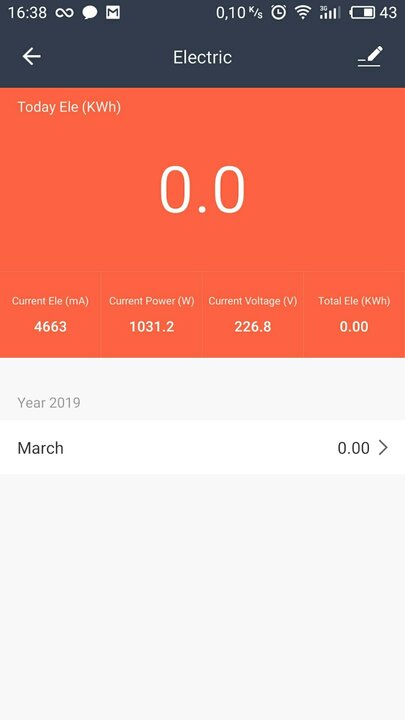

δηλαδή έχει πιάσει τον στόχο , αλλά δεν κόβει , υπερθερμαίνει το σπίτι και καίει ακάθεκτο πάνω από 900W (δεν έπεσε παρακάτω, απλά έκλεισε) :
  Απόκρυψη περιεχομένων
1016179252_0-02-05-b53d0150c69c001ac54f873ad358f1b43b50ab9c2f7e1b119ef98ce6af5dde54_955223db-Copy.jpg.23ecac98f72f12db517d5da80d22cb5f.jpg

κάνοντάς με να πιστεύω όλο και περισσότερο, αυτά που είχα εκφράσει εδώ, εδώ και εδώ  , ότι δηλαδή είναι ένας σχεδιαστικός περιορισμός για αποφυγή τραχιάς λειτουργίας σε χαμηλές στροφές συμπιεστή των μεγάλων (πάνω από 18K Btus) συμβατικής τεχνολογίας συμπιεστών.
