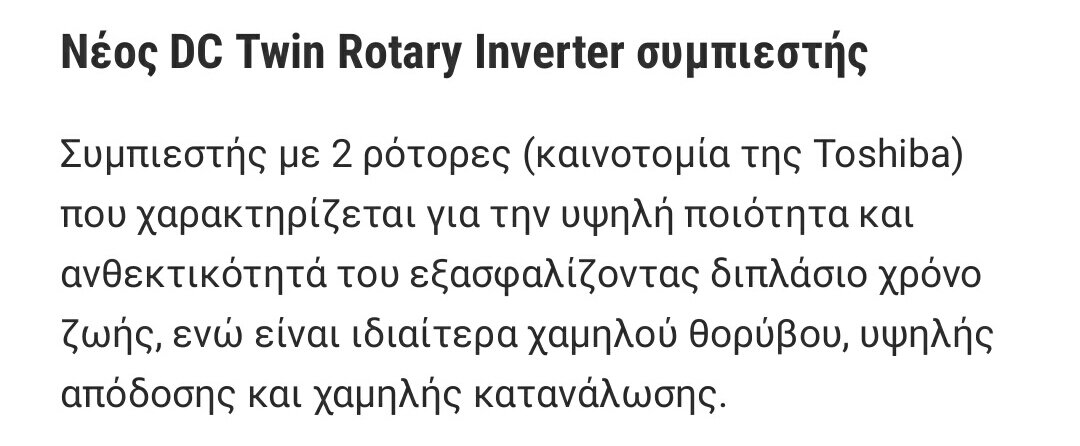

Το 16αρι Mirai έχει twin rotary ή τα έχει μπλέξει ο Κωτσο;
Τα ίδια και το Suzumi.

http://www.toshiba-aircon.gr/media/93107/Toshiba-Residential-2018-GR.pdf
Σύμφωνα με αυτό,δείτε  το κιόλας γιατί ειμαι από κινητό,μόνο το 16 shorai και πάνω έχει twin rotary, και κανένα mirai..

Οκ, shorai , suzumi+ από 18 και πάνω, όχι τα 16άρια και Mirai μόνο το 24αρι .
Μια ζωή τα ίδια από τα ελληνικά καταστήματα...προχειρότητα

Πριν καταλήξω στο shorai είχα μιλήσει με Toshiba μου είχαν πει ότι το shorai υπερτερεί σε όλα και επιπλέον βγαίνει με twin rotary από 18.000btus και πάνω και όχι σε απλά σπλιτακια.
