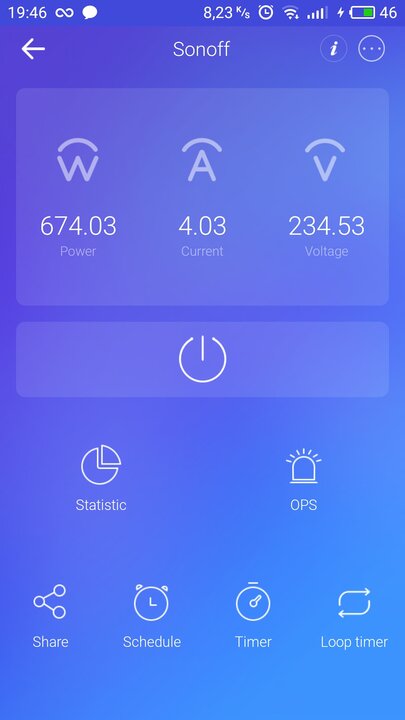

Είπα και εγώ να δω σήμερα τι ψάρια πιάνει το bora στην ψύξη...Εξωτερική 21 γιατί η έξω μονάδα  είναι σε τοίχο που τον βαράει ο ήλιος από το πρωί...Εσωτερική 21.5...Επιθυμητη 18 σε ψύξη...Μόλις έπιασε τους 18 το κλιματιστικό κάθησε στα 350 watts για πάνω από μισή ώρα και μετά το έκλεισα......

Είπα και εγώ να δω σήμερα τι ψάρια πιάνει το bora στην ψύξη...Εξωτερική 21 γιατί η έξω μονάδα  είναι σε τοίχο που τον βαράει ο ήλιος από το πρωί...Εσωτερική 21.5...Επιθυμητη 18 σε ψύξη...Μόλις έπιασε τους 18 το κλιματιστικό κάθησε στα 350 watts...
Το 24άρι έ?
Πολύ ενδιαφέρον. 350W είναι τέλειο.
Χμμμμ, για να δούμε και τα λοιπά κλιματιστικά τι ψάρια πιάνουν στη ψύξη.
Υπάρχει κόφτης στη ψύξη;
Αν όχι τι σημαίνει? Ότι βλακείες έλεγα τόσο καιρό με τις στροφές του συμπιεστή ;
Ότι τελικά ήταν για να μη βγάζουν χλιαρό αέρα και έχουν παράπονα οι πελάτες;
Πολλά ερωτήματα.
Μου κάνεις τη χάρη να το βάλεις θέρμανση με ζήτηση 21; Πόσα watt θα πιάσει;

Και το toyotomi κατεβαίνε στην ψυξη και αφυγρανση κάτω από 1300w. Βέβαια το είχα δοκιμάσει όταν έξω έκανε πολύ κρυο. Είχε πάει στα 5Α.
Ο τεχνικός είχε φέρει μετρητή και έπαιρνε μετρήσεις στα καλώδια της εξωτερικής κάτω από το καπάκι. Το μέτρησε 5-5.5w αναμονή. Όσο το μετρούσα και εγώ.
Αυτό μόλις πήγα να γράψω...Σε θέρμανση σε καλές συνθήκες κάτω από 900 watts δεν πέφτει με τίποτα...Για συντήρηση εννοώ...
9 λεπτά πριν, guzel είπε
5A είναι 1100W, δεν το λες και λίγο.
3 λεπτά πριν, argitt είπε
Πολύ πολύ περίεργο.
Γιατί στη ψύξη όμως αλλάζει το πράγμα;;;;
Τα ίδια και το 18αρι Ariston των πεθερικων.
Τους έβαλα τον μετρητή για να βλέπω.
Χθες με εξωτερική 20 , μέσα στο σαλόνι 20 και ζήτηση 20, έπαιξε στα 650 watts κολλημένο. Μετά σήκωσε περσιδες και έκλεισε.
Την ίδια στιγμή το Fujitsu με ζήτηση 21, ήταν στα 188W. Έβγαζε 26 βαθμούς τον αέρα μόλις με ταχύτητα στην ελάχιστη.
12 λεπτά πριν, liakjim είπε
Πολύ πολύ περίεργο.

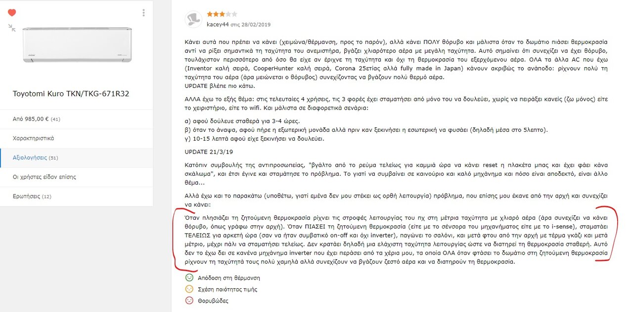

Το μόνο που επίσης μπορούμε να συγκρίνουμε είναι την θερμοκρασία αέρα στη θέρμανση +συντήρηση . Δείτε αν μπορείτε, αν η ελάχιστη θερμοκρασία που βγάζει το μηχάνημα σε συντήρηση είναι 42C αέρα.. (όπως λέγαμε συζητούσαμε πριν 2-3μηνες) Μήπως και είναι αυτός ο λόγος
10 λεπτά πριν, Rnd1978 είπε
Ναι το θυμάμαι ότι κάπου είχε αναφερθεί αυτό. θα το ψάξω.
edit ναι εδώ
https://forums.whirlpool.net.au/archive/2526880
edit 2:
Οκ μπορεί οι 42 βαθμοί να είναι η ελάχιστη θερμοκρασία ώστε να επιτευχθεί η συμπύκνωση του φρέον που έρχεται σε αέρια φάση και θέλουμε να μετατραπεί σε υγρό (αποδίδοντας στην αλλαγή φάσης την ενέργεια στο σπίτι μας).
Βέβαια γιατί μερικά κλιματιστικά δεν έχουν τέτοιο σχεδιαστικό όριο???
Σε κάθε περίπτωση @argitt τι θα γίνει στη θέρμανση όταν βάλεις τον ανεμιστήρα στην ελάχιστη δυνατή ταχύτητα; Μήπως έτσι απάγεις με μικρότερο ρυθμό θερμότητα από το μέσα στοιχείο και άρα θα μπορέσεις να του ρίξεις την κατανάλωση;
