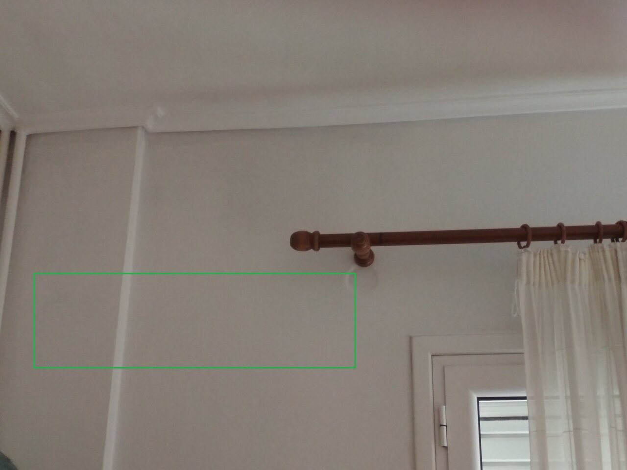

Καλημέρα, θα ήθελα να ρωτήσω αν γνωρίζει κάποιος αν υπάρχουν ειδικά τεμάχια (αποστάτες) ώστε να τοποθετηθεί a/c περίπου όπως το έχω στη φωτό;
Το "δόντι" είναι 4 εκ. και η εσωτερική μονάδα δε χωράει μεταξύ κολώνας και κάσας αφού είναι μόνο 73 εκ. Ευχαριστώ

16 λεπτά πριν, kronos73 είπε
Αποστάτες μπορεί κάποιος να φτιάξει εύκολα.
Το θέματα είναι:
1. Θα φαίνεται άσχημο.
2. Δεξιά που θα βγουν οι σωλήνες έχεις καπάκι ηλεκτρολογικό αν διακρίνω καλά.
3. Μην πας πάνω από το κουρτινόξυλο διότι η θέρμανση δεν θα σου αποδίδει.

Ευχαριστώ για την απάντηση. Έλεγα αν υπάρχουν έτοιμοι που ίσως χρησιμοποιούν οι ψυκτικοί σε ανάλογες περιπτώσεις.
1. Όντως θα φαίνεται λίγο άσχημο αλλά με ενδιαφέρει περισσότερο η λειτουργικότητα, δηλαδή να μπει αν γίνεται στο συγκεκριμένο σημείο.
2. Ναι έχει κουτί και από κάτω διακόπτη, ίσως πρέπει να καταργηθεί;
3. Ναι δε θα το έκανα
Μάλλον πρέπει να καλέσω ψυκτικό για να το δει και να μου πει αν είναι εφικτό.

2. Μπορεί και να περνάνε οριακά θα το δει ο ψυκτικός όταν πάρει τα μέτρα.
Το ιδανικό όπως είπες είναι να καλέσεις ψυκτικό, ίσως σου προτείνει κάποια καλύτερη θέση-λύση.

Άμα βάλεις το κουρτινοξυλο 15 πόντους πιο κάτω μπαίνει μια χαρά και με περιθώριο όσο χρειάζεται από το ταβάνι

Θεωρώ ότι η περίπτωση αυτή είναι ψωμοτύρι για έναν επαγγελματία ψυκτικό και ότι τσάμπα αγχώνεσαι.
Απλά επιβεβαίωσε στο τέλος ότι έχουν τηρηθεί οι αποστάσεις, αλφαδιές, μήκοι σωλήνων, κενά κτλ , και χωρίς κακοτεχνίες και περίεργες εμφανίσεις.

@kronos73, ρώτησα τον αδερφό μου (ψυκτικός) και επιβεβαίωσε ότι είναι τετριμμένη περίπτωση.
