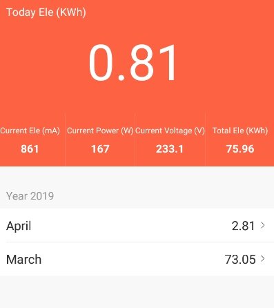

https://ibb.co/Vx8hwZb ζήλεψα και κυνηγάω το shorai αλλά μάλλον ούτε καν δεν .......μια χαρά πάει το morris aki. Eξω 14 μέσα σταθερά 21

13 που λέει είναι η μισή αλήθεια μιας και οι προηγούμενες ημέρες ήταν ζεστές οπότε τα σπίτια κρατάνε ζέστη. Επίσης το όργανο αυτό κλέβει λίγο , γύρο στο 5% , οπότε είναι στο 170, δλδ πάλι τρώει σκόνη χεχεχε Σκοτώνει βέβαια.
