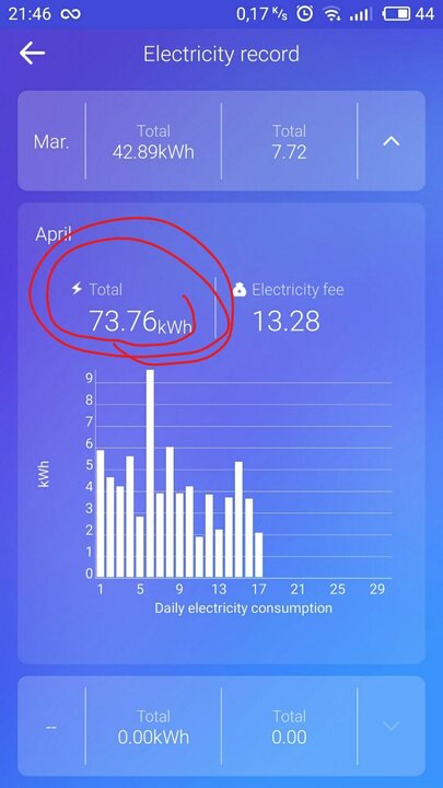

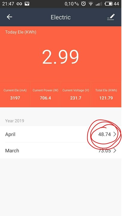

5 ώρες πριν, liakjim είπε
Ακολουθεί αντιεπιστημονική σύγκριση ενός 18αριου Ariston prios 50 και ενός Fujitsu ASYG24KLCA
Το Ariston στο δίπλα σπίτι των πεθερικών, άρα ίδιες συνθήκες περιβάλλοντος, σε 44τμ, δεν είναι εκτεθειμένος ο χώρος, έχει μια πόρτα και ένα παράθυρο.
Το Fujitsu σε 60τμ, εκτεθειμένος ο χώρος από βοριά, ανατολή, νότο, έχει 2 πόρτες, 3 παράθυρα, μια μπαλκονόπορτα και σκάλα που πάει σε άλλον όροφο.
Το Fujitsu δουλεύει σαφώς περισσότερο . Αφού ο πεθερός με κορόιδεψε τις προάλλες " μα καλά , ποτέ δεν το κλείνετε?"
Καταναλώσεις Απρίλη ως τώρα :
Ariston
0-02-04-68cf8dc7ded5311d460316a3960c182e2022baf67126de6d29acbbf19aa584a9_77167783.jpg.938d21532b132ef627087135f92bccef.jpg
Fujitsu
0-02-04-1116828089b3eccb32c1e5345fd3d1eb75a353756204a31cff1424f839db9c75_cfbd382c.jpg.19f3d15f05ca1062dc6deea1ab2ec660.jpg
Είπαμε αντιεπιστημονική μέθοδος, για να πειράξω τον @Dare-Devil μιας και είναι διαφορετικοί οι χώροι, αλλά και πάλι, το Fujitsu δουλεύει επιβεβαιωμένα περισσότερες ώρες και είναι σε πιο απαιτητικό χώρο.
Δλδ το Ariston έκαψε σε 17ημέρες, 25 παραπάνω KWh δλδ 1,5KWh την ημέρα ή Χ0.18= 0.25€
Άρα αν δούλευαν με αυτήν τη διαφορά, σε 2000ημέρες θα καλύψει τα +500€ που έκανε σε λεφτά, ή 5,5 έτη. Καθόλου άσχημα 🤪
Αντιεπιστημονικότητα είπαμε.
Δεν μπορεί να βγεί συμπέρασμα ετσι .
Παραθέτεις μηνιαίες καταναλώσεις σε δύο μηχανήματα . Όμως για το ίδιο ημερολογιακό διάστημα δεν γνωρίζουμε τα εξής:
1.Οι ώρες λειτουργίας τους ήταν πάντα με τις ίδιες εξωτερικές συνθήκες; Δούλευαν δηλαδή την ίδια χρονική στιγμή ;
2.Δούλευαν χωρίς ο χρήστης να απενεργοποιεί τα κλιματιστικά μέσα σε αυτό το μήνα ;
3.Το set point ήταν καθ όλη την χρονική διάρκεια το ίδιο και στα δύο μηχανήματα;
4.Έχουν και τα δύο σχεδόν ίδια καμπύλη απόδοσης  ή έστω πολύ κοντά τα SCOP SEER  (θα επιμείνω όμως στην καμπύλη ) ;
5.Οι χώροι μπορεί να είναι διαφορετικών τετραγωνικών αλλά αυτό δε σημαίνει ότι ανάλογες θα είναι και οι απώλειες . Τα τετραγωνικά είναι απλά μια μικρή μεταβλητή για των υπολογισμών των απωλειών . Πέρα απο τα χαρακτηριστικά του κτιρίου και τα κουφώματα , έχουμε και τις θερμικές απολαβές από την ήλιο και εκεί πάλι ερχόμαστε στην ερώτηση 1 .
6.Σε συνέχεια του νούμερο 5,  Η κατανάλωση ενός κλιματιστικού θα επηρεαστεί και απο το φορτίο που δουλεύει ο συμπιεστής.Το Α κλιματιστικό π.χ δουλεύει χαμηλά κάτω απο την ονομαστική του απόδοσή με COP= Χ  και το Β κλιματιστικό δουλεύει ψηλότερα απο την ονομαστική του με COP=Y  και απο τι βλέπω στο παράδειγμά σου έχουμε ένα 18 άρι και ένα 24άρι .
