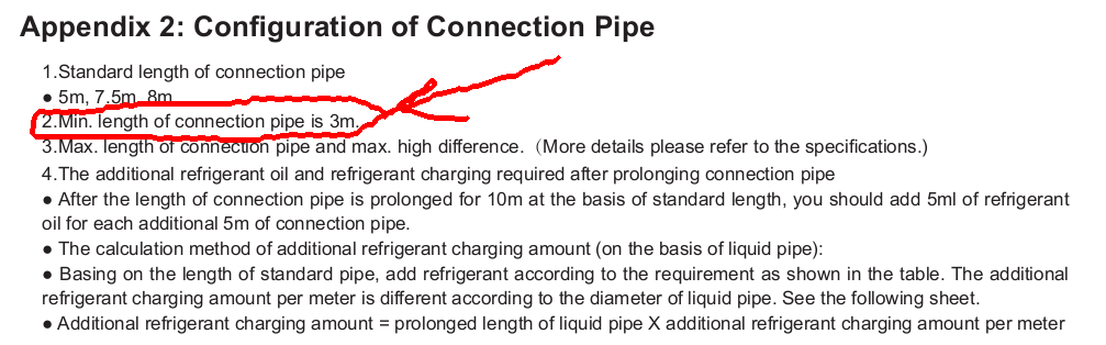

Για την εγκατάσταση, ρίξε μια ματιά εδώ https://gree-magyarorszag.hu/wp-content/uploads/2019/02/Bora-9K-12K.pdf
Να είσαι από πάνω σκύλος. Θα πρέπει να προσέξεις να σου κάνουν κενό, να τηρήσουν απαρέγκλιτα τις αποστάσεις από τοίχους, ταβάνια και να τηρήσουν το ελάχιστο μήκος σωλήνα χαλκού .
3m η χαλκοσωλήνα? λίγο άβολο αυτο οταν η μονάδα μπορει να μπει ακριβως πισω απο το κλιματιστικο.
θα κάνουν κουλούρα 3m αν υπάρχει θέμα απόστασης . Είναι σημαντικό να τηρηθεί το ελάχιστο μήκος για την σωστή λειτουργία της μονάδας, την μακροζωία της και για την μείωση θορύβου .
46 λεπτά πριν, basilis_k6 είπε
Δεν υπάρχει πρόβλημα. Η χαλκοσωλήνα γίνεται κουλούρα μέχρι να φτάσει το απαιτούμενο μήκος:
