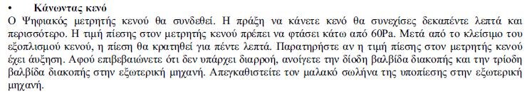

λέγοντας αποστάσεις: εννοείς τις αποστάσεις εγκατάστασης της εσωτερικής μονάδας πανω-κατω-αριστερα-δεξια του τοίχου, σωστά;
κενο: δεκάλεπτο και πάνω (τσεκ)
μήκη: ήδη υπάρχει προεγκατάσταση 10-15 μέτρα σωληνώσεων, οπότε εκτιμώ δεν θα έχω θέμα
για την εξωτερική μονάδα: Τι να προσέξω εδώ; δεν έχω συγκρατήσει κάτι για την εγκατάσταση της έξω μονάδας
Ναι αλλά οχι μόνο της εσωτερικής.

Μωρέ κοίτα ανάλυση στο manual:
