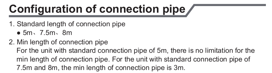

Εδώ έχει το installation manual και άλλα πράγματα https://www.inventoraircondition.gr/media-library?item=nemesis-pro
Το ελάχιστο μήκος σωλήνα είναι 3μ.
Άποψή μου είναι , επειδή το μηχάνημα είναι τέρας, να μη μείνεις στα ελάχιστα 3μέτρα. Προσωπικά θα πλήρωνα παραπάνω , πόσο να πάει ; άντε κανά 20άρι και θα πήγαινα στα 5 μέτρα για να λειτουργεί η μονάδα ξεκούραστα και χωρίς θόρυβο.
Φυσικά με 53 κιλά , μη το διανοηθείτε για κρέμασμα , οπωσδήποτε σε βάση στο πάτωμα. Προσοχή και στις αποστάσεις από τοίχους, ταβάνια κτλ μέσα και έξω.
Αυτό με τα 5μετρα θα το κάνω...αυτό που δεν μπορώ να κάνω είναι να μπει η εξωτερική δάπεδο,θα φάει χώρο από ήδη μικρή αυλή,... αναγκαστικά θα κρεμαστεί με βάσεις κανονικά και λαστιχακια στις βιδες...55κιλα είναι έναντι 35-40 που είναι τα περισσότερα 9ρακια....
