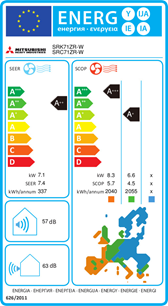

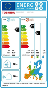

image.png.6fd74be1ed7d8f7484c4383ff094da87.pngimage.png.5cabd9bf4b0c0000ddb7a43956d7c477.png
Αυτό το kwh/annum τι είναι; Tο mitsubisi έχει 2040 και το toshiba 869.
Προσεγγιστική κατανάλωση ενεργειας με πολλές παραδοχές  για τις περίοδο της ψύξης και της θέρμανσης . Οι SCOP SEER σε ενδιαφέρουν . Αυτοι είναι πολύ πιο κοντά στην πραγματικότητα.
1 ώρα πριν, fredd0 είπε
apples/oranges, συγκινετε διαφορετικα πραγματα
το mitshubishi δινει καταναλωση για θερμικο φορτιο 8,3KW το toshiba για 3,4
η πραγματικοτητα ειναι το mitsubishi ειναι καπως πιο οικονομικο στην καταναλωση για τα ιδια φορτια
Σωστός . Οι καταναλώσεις στα ενεργειακά ταμπελάκια δεν είναι αξιόπιστος τρόπος σύγκρισης διότι εξαρτώνται απο το δηλωμένο φορτίο σχεδιασμού . SCOP SEER κοιτάζουμε .
