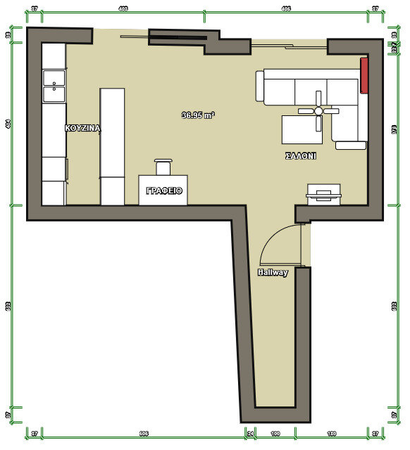

Καλησπέρα στο forum,
Ψάχνομαι κι εγώ για αγορά κλιματιστικού για σαλονοκουζίνα. Το θέλουμε μόνο για ψύξη και θα λειτουργεί κυρίως απόγευμα-βράδυ και Σ/Κ λογικά περισσότερο.
Περίπου 37m², μέτρια προς κακή μόνωση, το βλέπει ο ήλιος αρκετά και έχει ένα hall το οποίο δεν έχει πόρτα.
Επισυνάπτω κι ένα σχηματικό του χώρου και οι βασικές μου απορίες είναι:
  • Φτάνει ένα 18άρι για τον χώρο?
  • Έχω σημειώσει με κόκκινο τη θέση που θα το έβαζα, υπάρχει καμιά καλύτερη πρόταση?

Μάλλον δεν φτάνει το 18άρι . Εχεις σαλονοκουζίνα άρα όταν θα δουλεύει η κουζίνα θα έχεις μεγαλύτερες ανάγκες ψύξης .
Επίσης είναι και το χωλ χωρίς πόρτα όπου θα πηγαίνει και προς τα εκεί ψύξη . Τα 37 τ.μ αν διαβάζω σωστά τις διαστάσεις του χώρου, είναι μόνο η σαλονοκουζίνα . Οπότε ο χώρος σου είναι μεγαλύτερος . 24άρι θα κοιτούσα  αλλά πάρε και μια γνώμη απο έναν ψυκτικό . Δείξε του την κάτοψη αυτή .

Mάλλον δεν φτάνει το 18άρι . Εχεις σαλονοκουζίνα άρα όταν θα δουλεύει η κουζίνα θα έχεις μεγαλύτερες ανάγκες ψύξης .
Ευχαριστώ για την απάντηση.
Τα 37m² είναι το σύνολο μαζί με το χωλ.
Κοιτώντας τα χαρακτηριστικά του Inventor Aria (το αναφέρω ενδεικτικά) το 24αρι με το 18αρι έχουν σχεδόν 1kW διαφορά στη μέση κατανάλωση και μία τίμια διαφορά τιμής.
Καταλαβαίνω πως το 24αρι θα ψύχει τον χώρο πιο άνετα αλλά δεδομένου της χρήσης (κάτω από 8 ώρες ανα μέσο όρο) έχει ιδιαίτερο νόημα το έξτρα κόστος?
Επεξ/σία από Derekian
μισό post
3 λεπτά πριν, Derekian είπε
Το πρώτο πράγμα που κοιτάζουμε είναι να μας καλύπτει άνετα το κλιματιστικό τον χώρο μας . Αν το 18άρι είναι μικρό για το χώρο σου δεν θα ψύχει . Οπότε ποιο το νόημα να παρεις κλιματιστικό αν δεν κάνει αυτό που πραγματικά προορίζεται ; Να ψύχει . Μίλα και με έναν ψυκτικό .
Για μοντέλα κτλ νομίζω πως υπάρχει ήδη τεράστιος όγκος πληροφορίας σε προηγούμενες αναρτήσεις, ευχαριστώ πολύ τα παιδιά που προσφέρουν απλόχερα τη βοήθειά τους!
Καλύτερα ένα 22άρι .
Πρόταση : https://www.bestprice.gr/item/2155644412/mitsubishi-heavy-industries-srksrc-63-zr-w.html?qid=3jVdy5D8KNH_97cce&seq=17
Μάλλον το απολύτως κορυφαίο κλιματιστικό στα λεφτά του με SEER 8.1 = απίστευτη οικονομία και είναι και αθόρυβο και τέρας δύναμης.
Δεν είμαι ψυκτικός αλλά προσωπικά θα το έβαζα εδώ ή ακριβώς απέναντί του:

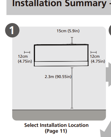

ναι αλλα θελει 12 εκατοστά συμφωνα με το manual
Ακομα με τρωει για 12αρι midea ultimate comfort. Τι γινεται εαν απο την αριστερα του πλευρα δεν μπορω να του αφησω 12 εκατοστα αλλα 1 εκατοστο ελευθερο;
