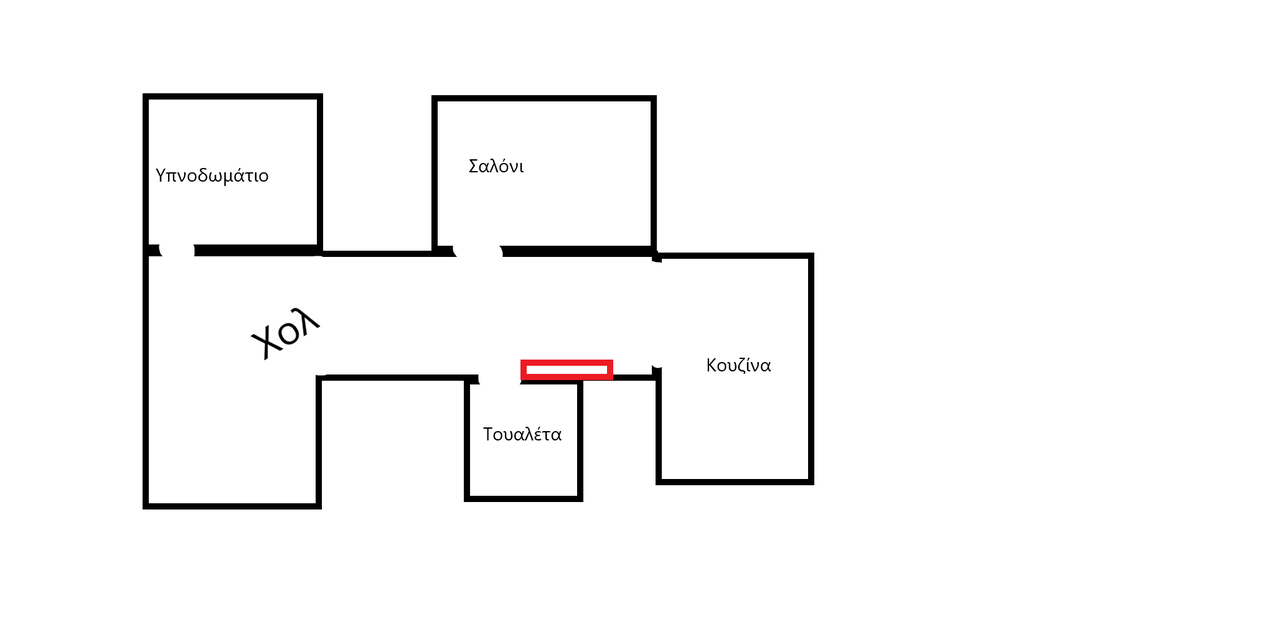

Καλησπέρα και πάλι! Επιστρέφω ακόμα μια φορά, για να πάρω τα φώτα σας αυτή τη φορά για την αδερφή μου.
Στο σπίτι που νοικιάζει Θεσσαλονίκη, επειδή βράζει όλο το σπίτι δέχτηκε ο σπιτονοικοκύρης να βάλει ένα κλιματιστικό. Και εδώ αρχίζουν τα θέματα.
Καθώς το σπίτι είναι κοντά στα 40τμ, με 2 δωμάτια, κουζίνα, το ξέρω και έχω ενημερώσει ότι το 1 δεν αρκεί, αλλά είμαστε στην ανάγκη του ίσα ίσα να σπάει το βράσιμο που υπάρχει. Επίσης, φαντάζομαι θέλουμε κάτι σε 18άρι, αλλά μήπως και το 12άρι θα κάνει δουλειά, γιατί μας περιορίζουν τα χρήματα, τα οποία πάνε ταβάνι 400€ μαζί με εγκατάσταση (φαντάζομαι λύση από mediamarkt/κωτσόβολο με τις δωρεάν εγκαταστάσεις). Αν δεν υπάρχει λύση για κανένα λόγο σε αυτά τα χρήματα προτείνετε όσο πιο κοντά γίνεται σε αυτήν την τιμή. Παραθέτω και ένα σχήμα, απλά για να καταλάβετε στο περίπου για τί χώρο μιλάμε. Το κόκκινο, είναι η πιθανή τοποθέτηση του κλιματιστικού, για να πιάνει όλους τους χώρους, και ανάλογα με το ποια πόρτα θα κλείνει, να ψύχεται και το ανάλογο δωμάτιο. Δηλαδή το βράδυ, θα κλείνουν σαλόνι/κουζίνα/μπάνιο για να ψύχεται καλύτερα το υπνοδωμάτιο.
Ευχαριστώ εκ των προτέρων!
40 λεπτά πριν, obigosu είπε

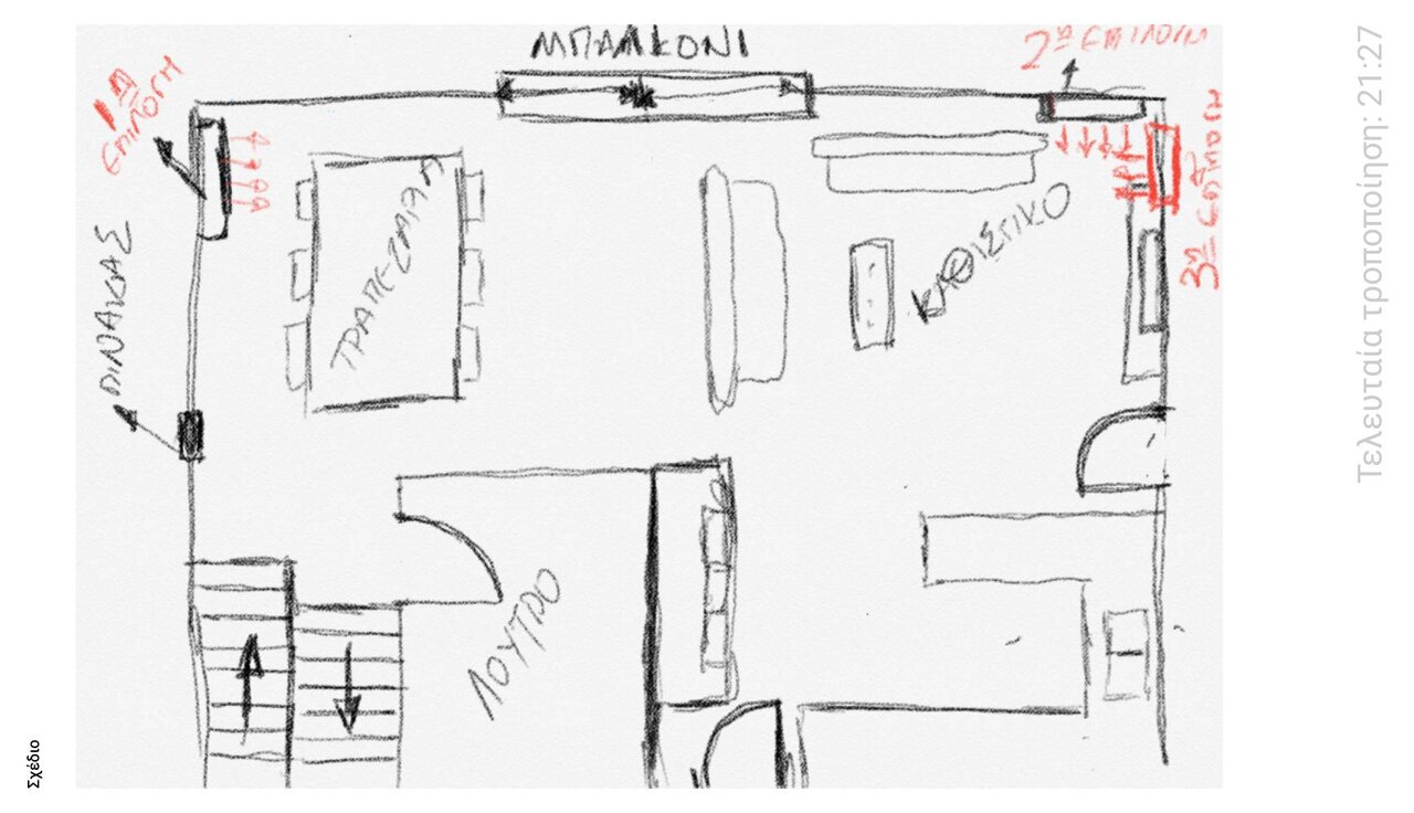

ο χωρος ειναι 55τμ (3 χρονων) μονοκατοικια με θερμομονωση και διπλα η τριπλα τζαμια δεν θυμαμαι ακριβως (ενεργειακα μαλακης επιστρωσης)  , ο χωρος ειναι ενιαιος αλλα υπαρχει σκαλα εσωτερικη που πηγαινει και προς τα κατω και προς τα πανω (φανταστειτε σαν να εισαι ισογειο και να εχεις -1 και +1)  οποτε υπαρχει παντα διαφυγη θερμοκρασιας , το κλιματιστικο θα χρησιμοποιηθει για ψυξη και για θερμανση .
Σας εφτιαξα και ενα προχειρο σκαριφημα με το spen :) να μου πειτε την γνωμη σας σε ποια απο τις 3 θεσεις θα τοποθετουσατε το κλιματιστικο .
ειχα αναφερει και σε προηγουμενα μηνυματα οτι εχει γινει πατατια με την ασφαλεια για το κλιματιστικο και την πριζα που δεν εχουν τοποθετηθει οποτε θα χρειαστει και εργασια ηλεκτρολογου να μου φερει καλωδιο απο τον πινακα μεχρι το σημειο του κλιματιστικου, ειναι και αυτο ενας σημαντικος παραγοντας για την τοποθετηση του κλιματιστικου.
ο ηλιος χτυπαει στο σπιτι απο την μερια του νεροχυτη το πρωι μεχρι το μεσημερι μετα παει απο την μερια του λουτρο και το απογευμα απο την πλευρα που εχω ζωγραφισμενο τον πινακα αλλα δεν μας επηρεαζει γιατι εχουμε αλλο σπιτι διπλα, απο την μερια του μπαλκονιου κοντα στο σουρουπο.

Το θέμα είναι μήπως αλλάζοντας θέση το κουρο και ίσως παίρνοντας ακόμα ένα μικρότερο κάπου, γλίτωνες τα χίλια τόσα ευρώ για άλλο.
Ένα σχεδιάγραμμα του χώρου σου θα βοηθούσε.
Αν δε βαλεις πορτα στη σκαλα θα εχεις θεμα πιστευω. Πηγαινε σε μαγαζια κλιματισμου πρωινες ωρες που μερικα εχουν μηχανολογο να σου πει καμια ιδεα. Παντως μπορει να ειναι καλυτερα 2 μικρα απο 1.

2 ώρες πριν, obigosu είπε
Δύσκολη η περίπτωση.
Αν υπάρχει αυτό και βάλετε τα υπόλοιπα, ή αν δεχτεί μια μικρή αύξηση
https://www.alphaclimagr.gr/product/1409997/cvmore-inspire-cvini-18-cvino-18-18-000btu-inverter.html?ref=bestprice.gr
επίσης θα το έβαζα εδώ
Αφού θα το χρησιμοποιήσεις σε ψύξη και θέρμανση, ας πας σε κάτι πιο ποιοτικό
https://airsamoilis.gr/product/srk-src-63zr-w/
΄Ισως και αυτό να είναι υπερβολή με τόσο καλές μονώσεις. Έχεις μετρήσει θερμικές απώλειες?
Θα το έβαζα στην 1η επιλογή.
