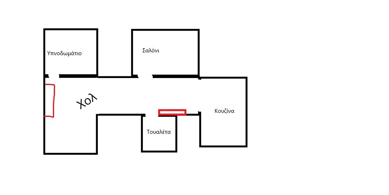

ο χωρος ειναι 55τμ (3 χρονων) μονοκατοικια με θερμομονωση και διπλα η τριπλα τζαμια δεν θυμαμαι ακριβως (ενεργειακα μαλακης επιστρωσης)  , ο χωρος ειναι ενιαιος αλλα υπαρχει σκαλα εσωτερικη που πηγαινει και προς τα κατω και προς τα πανω (φανταστειτε σαν να εισαι ισογειο και να εχεις -1 και +1)  οποτε υπαρχει παντα διαφυγη θερμοκρασιας , το κλιματιστικο θα χρησιμοποιηθει για ψυξη και για θερμανση .
Σας εφτιαξα και ενα προχειρο σκαριφημα με το spen :) να μου πειτε την γνωμη σας σε ποια απο τις 3 θεσεις θα τοποθετουσατε το κλιματιστικο .
ειχα αναφερει και σε προηγουμενα μηνυματα οτι εχει γινει πατατια με την ασφαλεια για το κλιματιστικο και την πριζα που δεν εχουν τοποθετηθει οποτε θα χρειαστει και εργασια ηλεκτρολογου να μου φερει καλωδιο απο τον πινακα μεχρι το σημειο του κλιματιστικου, ειναι και αυτο ενας σημαντικος παραγοντας για την τοποθετηση του κλιματιστικου.
ο ηλιος χτυπαει στο σπιτι απο την μερια του νεροχυτη το πρωι μεχρι το μεσημερι μετα παει απο την μερια του λουτρο και το απογευμα απο την πλευρα που εχω ζωγραφισμενο τον πινακα αλλα δεν μας επηρεαζει γιατι εχουμε αλλο σπιτι διπλα, απο την μερια του μπαλκονιου κοντα στο σουρουπο.
Αφού θα το χρησιμοποιήσεις σε ψύξη και θέρμανση, ας πας σε κάτι πιο ποιοτικό
https://airsamoilis.gr/product/srk-src-63zr-w/
΄Ισως και αυτό να είναι υπερβολή με τόσο καλές μονώσεις. Έχεις μετρήσει θερμικές απώλειες?
Θα το έβαζα στην 1η επιλογή.

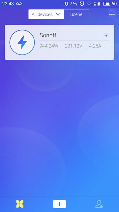

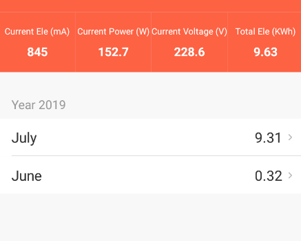

Ariston 18άρι των πεθερικών , inventer με R410 των 500€, σε χώρο 40τμ με εξωτερική 28.5 και ζήτηση 26 , δηλαδή ΔΤ μόλις 2.5C :
ακατέβατα 915-990W 😞
0-02-0a-9ec35f7e6b2df0f13ea7030481090ee2189f59235739fd710daa9e44631aa8a9_2c359603.jpg.d0952a71de85c58dad16091e83c0c4ba.jpg
ενώ κάνει και σαν νταλίκα :
δίπλα σε εμένα (είμαστε κολλητά σπίτια μεσοτοιχία, άρα ίδιες συνθήκες, ίδια κουφώματα), το Fujitsu σε 60τμ πάλι με 26 ζήτηση  :
60120993_a0ef60c9776f85d7ead7ffc1daa22ff2(2).png.472f05ac0bd1a5185d964d97da35f0c3.png
ότι πληρώνεις παίρνεις τελικά.
