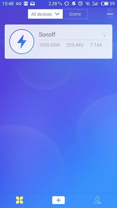

2 ώρες πριν, liakjim είπε
29 κατασκευαστές κλιματιστικών, συνιστούν τον έλληνα εγκαταστάτη. Αυτόν ξέρουμε, αυτόν εμπιστευόμαστε! 🤣
Και το spam συνεχίζεται...😝
Πως αντιμετωπίζει ένα -ποιος ξέρει τι φασόν -  18άρι Αριστον που καίει 1500W τον χώρο των 40τμ?
Πως ένα 24άρι twin ring rotary Fujitsu που καίει κάτω από 200W τον παραδίπλα χώρο των 60τμ ?
Επίσης ρώτησα τον αδερφό μου (πρώην ψυκτικός), τι φταίει με το άριστον και μου είπε να δω αν είχε πιάσει πάγο η λεπτή σωλήνα.
Δεν είχε πιάσει.
Πάντως το άριστον είχε κάνει λίμπα το μπαλκόνι από τα νερά ενώ το fujitsu δεν βγάζει σχεδόν τίποτα. Δεν ξέρω αν σημαίνει κάτι.
Με λίγα λόγια. Αγοράστε όσο καλύτερο μηχάνημα γίνεται.
Παρατηρησα ότι όταν δουλεύει σε χαμηλα watt  το κλιματιστικό δεν κάνει αφυγρανση και η σχετική υγρασία του χώρου συνήθως ανεβαίνει, ενω όταν ξεκινάει και δίνει γκάζια (η έχει μεγάλη διαφορά θερμοκρασίας μέσα με έξω) τότε βγάζει αρκετό νερό.
Εάν δουλεύει τόσο ψηλά το άριστον λογικό να βγάζει νερό,ενώ τόσο χαμηλά το Fujitsu να μην βγάζει

7 λεπτά πριν, Rnd1978 είπε
Εάν δουλεύει τόσο ψηλά το άριστον λογικό να βγάζει νερό,ενώ τόσο χαμηλά το Fujitsu δεν βγάζει
Ναι σωστά.
Δεν μπορώ να εξηγήσω γιατί τόσο μεγάλη διαφορά στα watts

Συνέχεια μετρήσεων.
Έπεσε λίγο η θερμοκρασία (35,3 C).
Οπότε :
Ariston
0-02-04-b5cc8e418e9c37c2bbdd96688da3080152cfb67ee47ec3b9947ac8d2a45e6599_48041137.jpg.eaa4cf2f106b9c2dd67ebffc3b18a3de.jpg
Fujitsu
0-02-04-6254db1af5ea0f3032379d05c4be006fee7c26b464912247c71da1227c2e3b0f_12daa655.jpg.f12cb08898654e1d1648dd797c4a0104.jpg
@Dare-Devil, @Klausx
Παιδιά, τι λέτε; Έχασε φρέον το Ariston;
Οι χώροι έχουν τις ίδιες απώλειες ; Οκ 40 τ.μ ο ένας αλλά έχουν την ίδια μόνωση ;
Μήπως το χώρο που είναι το Ariston το βλέπει ο ήλιος ;
Μήπως την εξωτερική μονάδα του Ariston την κοπανάει ο ήλιος ;
Όταν λες ότι έχουν ισορροπήσει και οι δύο χώροι έχουν μετρηθεί ότι έχουν τη θερμοκρασία που έχεις ορίσει στα χειριστήρια ; Θα μετρήσεις στην επιστροφή των μηχανημάτων την θερμοκρασία χώρου . όχι όπου νά ναι μέσα στον χώρο .
Κάτι δεν μου πάει καλά με το Ariston . Yψηλή κατανάλωση μπορεί να είναι ένδειξη απώλειας φρέον .
Αν θες να μετρήσουμε την απόδοση του κατά προσέγγιση  , βάλε το Ariston όσο πιο χαμηλά γίνεται σε θερμοκρασία . Πάρε ένα θερμόμετρο ψηφιακό και βάλτο στην έξοδο του αέρα , μέσα στα πτερύγια  (μην ακουμπήσεις πτερωτή όμως :P) .Aσε τον ανεμιστήρα στο auto. Διάβασε θερμοκρασία και μέτρα και την θερμοκρασία επιστροφής του αέρα και πες μου .

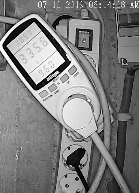

13 ώρες πριν, argitt είπε
Gree bora 24...Εξωτερική 28,5 -Επιθυμητη 26 και το ανεξάρτητο γράφει 26,2...Έχει καθίσει στα 330-340 watts και δν πάει χαμηλοτερα αλλά δν κλείνει...Και σε παλιότερο βίντεο πάλι έχω πει ότι δν πάει χαμηλοτερα...Νομίζω ότι στις προδιαγραφές του γράφει minimum τα 400 watts οπότε όλα οκ...Πάντως το έχω 7 μήνες και δουλεύει κάθε μέρα από το πρωί έως το βράδυ χωρίς να κάνει κιχ...Ειδωμεν..Καλημέρα σε όλους...
28.5 εξωτερικη να υποθεσω βραδυ εκανες το πειραμα;
Με 35-40 βαθμους ποσο πεφτει το χεις τσεκαρει;

Εάν δεις γράφει στην εικόνα 6.15 το πρωί...Με 35 βαθμούς κάθεται στα 800 με 900 watts και πέφτει μέχρι και 650...Αλλά προχθές το μεσημέρι που χτύπησε 38 εξωτερική κάθησε στα 1020 με 1040 watts...

2 ώρες πριν, Dare-Devil είπε
Λοιπόν.
Καταρχάς τα σπίτια είναι μεσοτοιχία, ίδιος προσανατολισμός, οι μονάδες είναι και οι 2 σε βόρειο μπαλκόνι και σκιερό μέρος, χτίστηκαν μαζί και έχουν τα ίδια αλουμίνια και μονώσεις.
Πάει αυτό.
Έκανα τις μετρήσεις που είπες.
Το Ariston είχε κατώτατη ρύθμιση στους 17C. Ανεμιστήρας auto.
Εξωτερική 28. Εισαγωγή 29. Έξοδος 13. Έκαιγε 910W.
Spoiler
ΥΓ Έκανα το ίδιο τεστ στο Fujitsu για χαβαλέ.
Εξωτερική 29. Εισαγωγή 29. Έξοδος 15. Έκαιγε 1500W. (δεν είναι συγκρίσιμα τα μεγέθη όμως γιατί η μέσα μονάδα του Fujitsu ήταν σαν ανεμοστρόβιλος, ήταν 770 vs 1040 κυβικά).

2 ώρες πριν, argitt είπε
Πανομοιοτυπες καταναλωσεις με το inventor..εσενα πεφτει λιγο πιο χαμηλα... τωρα εχουμε 32,8 εξωτερικη! και παει σταθερα 910w..
Ερωτηση..Αν απο 26 με καταναλωση 900-1000w αρχισεις να ανεβαζεις 27-28-29 την επιθυμητη τι κανει;;ριχνει στροφες ο συμπιεστης ή αποτομα κλεινει; γιατι το δικο μου κλεινει...

18 λεπτά πριν, liakjim είπε
Λοιπόν.
Πάει αυτό.
  Απόκρυψη περιεχομένων
