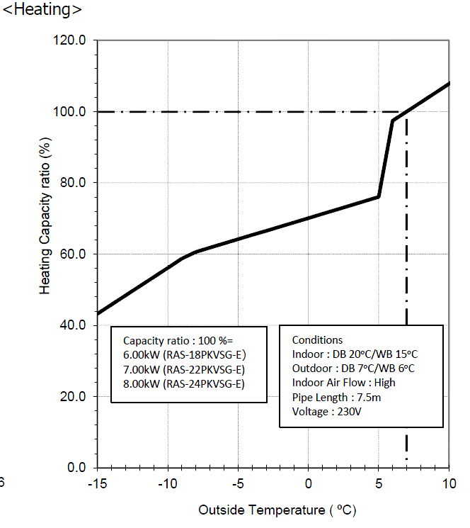

49 λεπτά πριν, liakjim είπε
Αγαπητέ φίλε.
Πριν προχωρήσεις στην επένδυσή σου, μη τσιγκουνευτείς τη μελέτη θερμικών απωλειών από μηχανολόγο μηχανικό.
Αλλιώς κινδυνεύεις να χάσεις λεφτά ακούγοντας άσχετους, όπως εμένα και τον @guzel (με αγάπη έ?), οι οποίοι είμαστε καλοπροαίρετοι αλλά άσχετοι μιας και απλά αγοράσαμε ένα κλιματιστικό.
Ακόμα και οι σχετικοί του χώρου, θα πουν ότι πρέπει να το μελετήσουν.
Λες ότι έβαλες 18αρι με μηχανολόγο. Στο έβαλαν με σκοπό να είναι μόνο του ή με συνδρομή;
Αν ήσουν ευχαριστημένος γιατί ρωτάς εξαρχής;
Κάτι δεν μας λες.
Τέσπα, τα κλιματιστικά χάνουν απόδοση όσο πέφτει εξωτερική.
Πάμε στο Shorai :
Βλέπουμε , ότι όσα video και να βάλει ο @guzel, ότι το 18άρι Shorai έχει απόδοση 55% στους -10C δλδ 3.3ΚW. Ούτε καν 2 αερόθερμα.
Αν το σπίτι ζητάει εκεί πχ 10KW, τι να κάνει το Shorai?
Και θα καίει full, και θα κρυώνεις.
Τι θέλω να πω.
Θέλει μελέτη.
Θέλει στατιστικά στοιχεία καιρού, θέλει μελέτη απωλειών, και θέλει οικονομετεχνική μελέτη, πχ από 0C και άνω το Χ και από εκεί και κάτω λέβητα, ή συνδυασμό άλλο, ή σε υπερεπιλογή  σε BTUs όπως σε πήγα για να έχεις πάντα επάρκεια εκεί που την χρειάζεσαι ώστε και στο 40% της απόδοσης να έχει πέσει το μηχάνημα , αυτό να φτάνει για τον χώρο.
Αλλιώς και το URURU να πάρεις, θα βλέπεις ότι θα κρυώνεις (ίσως ) και θα έχεις πετάξει 2μιση χιλιάρικα.
Τέσπα, νομίζω έγινα κατανοητός .
Απάντηση από το forum, ΔΕΝ θα πάρεις. Τουλάχιστον όχι με ρίσκο να έχεις μεγάλη απόκλιση από την συμφέρουσα για την τσέπη σου επιλογή.
Φιλικά πάντα.
ΥΓ Άποψή μου είναι ότι θες 3 μηχανήματα όπως είπα και πιο πίσω.
