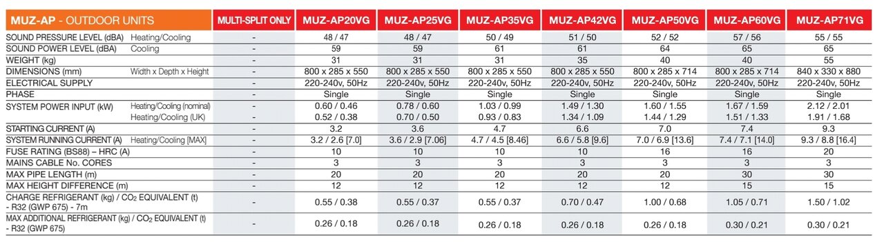

Στο πινακακι φαίνεται οτι το msz ap71 θέλει 20Α ασφάλεια, για max ρεύμα 16,4A. Στο σπίτι έχω ανεξάρτητη γραμμή για a/c με 16A (C16) ασφάλεια και 10m περίπου μήκος απο τον πίνακα.
Το σηκώνει ή όχι;
Η γραμμή είναι 2.5mm, με ασφάλεια 16A C είναι οκ ή θα χρειαστεί 16A K που είναι για αυξημένο ρεύμα εκκίνησης κινητήρα?
Ευχαριστώ.
Παίδες καμμιά ιδέα;
