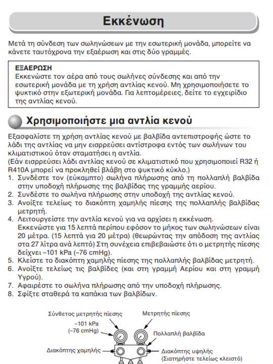

13 λεπτά πριν, bobadil είπε
Το είδα, αλλά αυτό είναι για άλλο μοντέλο. Δε θα έπρεπε να το αναφέρει στο εγχειρίδιο του 18J2AVRG-E;
Ναι , είναι για το Shorai και όχι για το Shorai Premium. Δεν υπάρχει το αντίστοιχο για το premium.
Αλλά, μιας και τα μοντέλα είναι σχεδόν τα ίδια (δλδ μόνο έξτρα ιονιστής) , θα έλεγα ότι είναι ασφαλές να συμπεράνουμε ότι θα είναι το ίδιο.
Φυσικά αν έχεις αμφιβολίες, τηλεφωνείς στην Toshiba .

Για 2-3 μέτρα 5΄ λεπτά είναι αρκετά;
Σε εμένα που ήρθε μια μια 2βάθμια αντλία, σε 3 λεπτά είχε πιάσει κενό. Η ποσότητα του αέρα είναι πολύ μικρή.
Ουσιαστικά δεν πας τόσο με χρόνο όσο με την υποπίεση. Όταν δει στο ρολογάκι -30psi θα είναι οκ.

Αν και δε νομίζω να σας πείσω το "ρολογάκι" που λέτε δεν λέει πολλά .
https://www.engineeringtoolbox.com/vacuum-converter-d_460.html
Θέλει θεωρητικά 500micron. Στο πινακάκι λέει "Inches Mercury Gauge" . Στο 29-30 είναι σχεδον τιποτα στο ρολογάκι αλλα ειναι απο 25.000micron -> 500.
Θέλει ειδικο εργαλείο.
