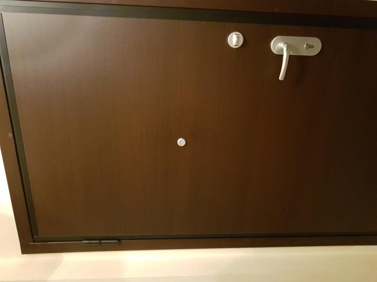

Πως μπορω να μαθω ποια κλειδαρια ακριβως φοραει η πορτα ασφαλειας μου;
Το κλειδι επανω λεει securemme
Ειδα στον ιντερνετ αλλα εχει πολλα κ διαφορετικα μοντελα.
Πως μπορω να δω ποιο μοντελο ειναι κτλπ;

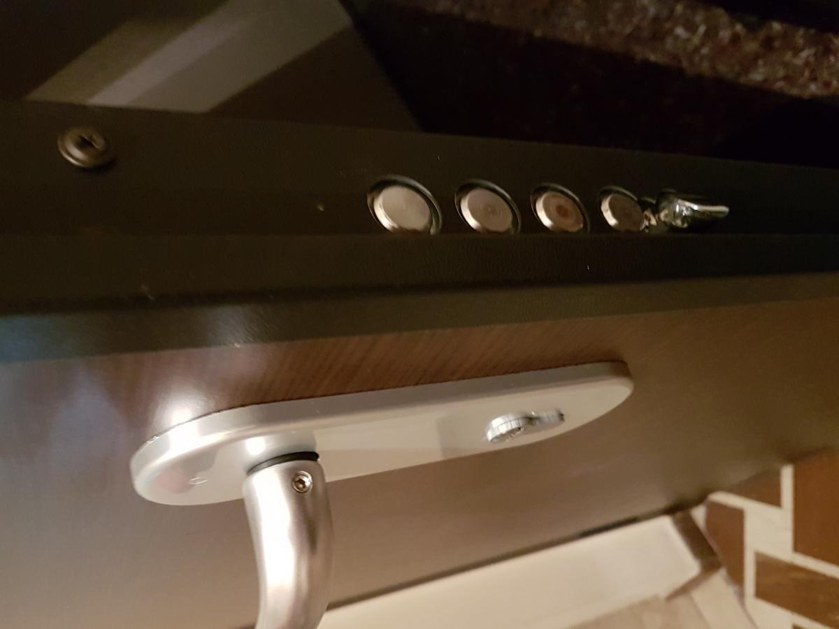

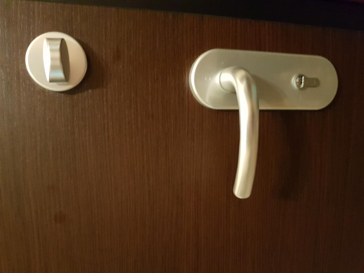

2-3 φωτογραφιες απο την πορτα, μπορει να φαινεται !
Γ τσεκαρε την
Ελπιζω να βοηθανε καπως
(Εχει κλειδωματα πλαι και πανω, και το κλειδι κανει 3 φορες κλειδωμα)
Δεν ξερω τι αλλο να πω και αν βοηθαει :P
securemme κλειδαρια με securemme K2 κυλινδρο κατα 99%.
το πρωτο ειναι δεδομενο μιας κ κλειδωνει 3x κλακ, το 2ο επειδη σπανια θα μπει καποιος αλλος securemme κυλινδρος.
η πλαϊνή χαρακιά πως εχει δημιουργηθεί ;;; (στο προφιλ της πορτας)
Γρατζουνια στο ασημι νικελ πλαισιο της κλειδαριας εννοεις;
(Ευχαριστω mclein που μ ειπες ποια ειναι, αξιζει κατα την γνωμη σου η συγκεκριμενη; ειναι σχετικα καλη; )
Χαχαχαχα αα αυτο εννοεις;
Μαλλον κατασκευαστικο ειναι :P
Σαν ποιοτητα πως την βλεπεις;
Η κλειδαρια αυτη και ο κυλινδρος κτλπ τεχνικα πως σου φαινονται;
προ 6 ετιας που βγηκε, ηταν επανασταση. πλεον ειναι ξεπερασμενο το μοτιβο των μη-γραναζωτων.
στη συγκεκριμενη πορτα, θα πηγαινα σε Cisa Revo & εναν κυλινδρο Agb9000.
Και κοστος αγορας και εγκαταστασης αυτου που μου λες; ποσο παιζει; (cisa revo pro εννοεις; )
Αυτα που μου προτεινεις ειναι αρκετα ανωτερα η απλα ενα βημα ας πουμε παραπανω;
120-150€, αγορα + τοποθετηση. εξαρταται ποιος θα τα περασει :D
η προταση ειναι 5 βηματα πιο πανω.
ειναι μια μεσαια προς καλη κατηγορια αυτη τη στιγμη.
το κοστος αγορας ειναι 60€-70€, σαν πακετο.
αυτο που εχεις ειναι κατι απλο.
εξηγηση : ενας απλος κυλινδρος ασφαλειας των 25€ + μια κλειδαρια των 25€.
