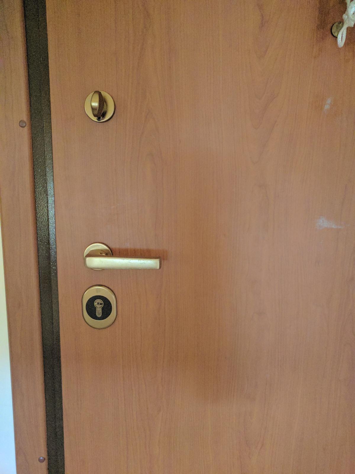

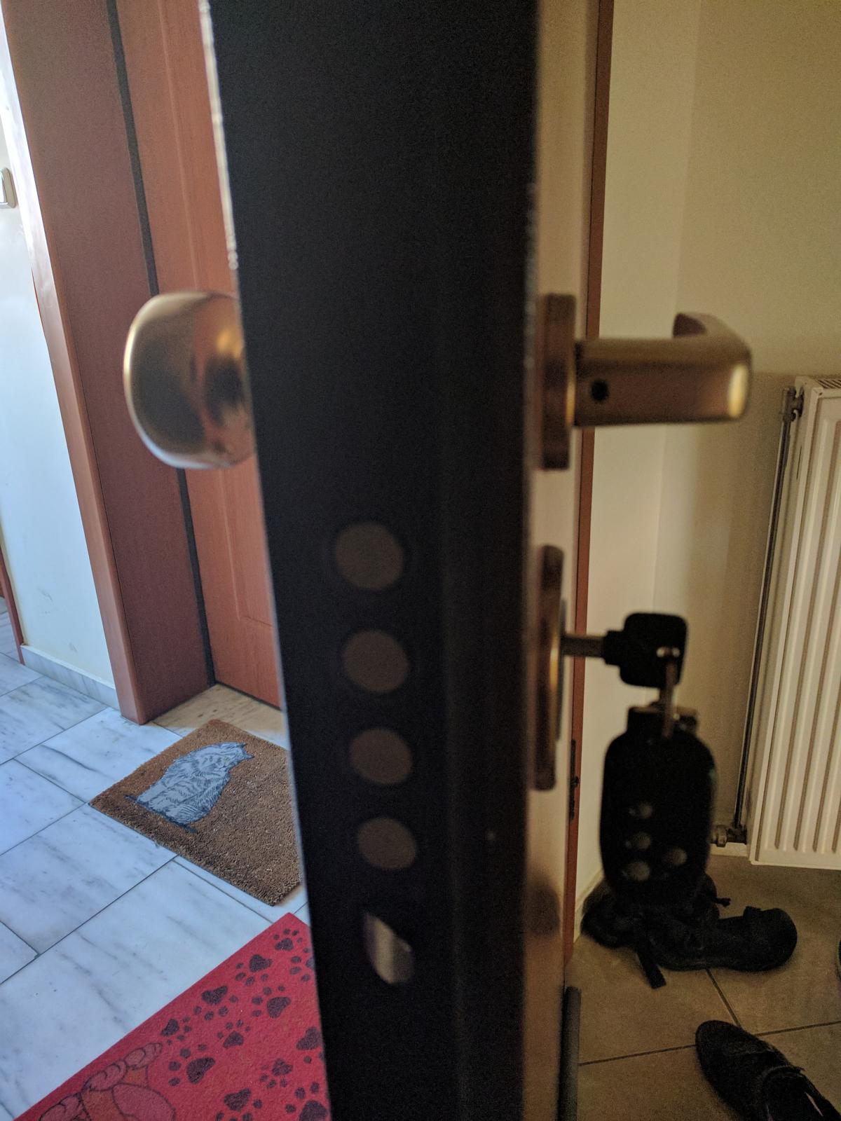

26ska Δημοσ. 13 Αυγούστου 2017 Share Δημοσ. 13 Αυγούστου 2017 Καλημέρα.Μπηκανε στο σπίτι των δικών μου,σαν κύριοι,από την πόρτα,χωρις ιχνός παραβίασης.Η πόρτα βέβαια, ήταν κλειδωμένη.Ειναι κλειδαριά,με κλειδί σαν χρηματοκιβωτιου,που από ότι είδα δεν προσφέρει καμία ασφάλεια.Τι προτείνεται να βάλουν έτσι ώστε να υπάρχει ασφάλεια,υπάρχουν κλειδαριές αδιαρρηκτες σε λογικές τιμές;Η πόρτα τους είναι ασφαλειας.Επίσης, επειδή θορυβήθηκα με το γεγονός, σκέφτομαι να αλλάξω κ εγώ κλειδαριά.Η πόρτα μου είναι αυτή που παραθέτω στις φωτογραφίες,παρέχει ασφάλεια η κλειδαριά ή είναι κ αυτή της πλάκας; Ευχαριστώ εκ των προτέρων!Η κλειδαριά είναι multilock από το 2007, μοντέλο δεν ξέρω ποιο. Συνδέστε για να σχολιάσετε Κοινοποίηση σε άλλες σελίδες άλλες επιλογές
mclein Δημοσ. 13 Αυγούστου 2017 Share Δημοσ. 13 Αυγούστου 2017 omega plus η μια λυση και κλειδαρια κυλινδρου σαν τη δικη σου η αλλη λυση. γενικως λυσεις απο 180-200 και πανω, παρεχουν ασφαλεια για την επομενη 3ετια - 5ετια. προφανως οι τιμες ειναι απο επαγγελματιες κ οχι κλεφτοκοταδες. Συνδέστε για να σχολιάσετε Κοινοποίηση σε άλλες σελίδες άλλες επιλογές
26ska Δημοσ. 13 Αυγούστου 2017 Share Δημοσ. 13 Αυγούστου 2017 Mclein ευχαριστώ για την απάντηση.Για την δική μου, αξίζει να την αλλάξω ή μένω με αυτή;Και ποια από τις 2 που προτείνεις, είναι καλύτερη;Οι τιμές αυτές που γράφεις είναι με την εγκατάσταση;Σορυ για τις πολλές ερωτήσεις,απλά είμαι πελαγωμενος.Αν μπορείς γίνε πιο συγκεκριμένος κ πες μου μάρκες κ μοντέλα έτσι ώστε να απευθυνθώ σε κλειδαράδες.Ευχαριστω πολύ για το χρόνο σου! Συνδέστε για να σχολιάσετε Κοινοποίηση σε άλλες σελίδες άλλες επιλογές
swayback Δημοσ. 15 Αυγούστου 2017 Share Δημοσ. 15 Αυγούστου 2017 Mclein ευχαριστώ για την απάντηση.Για την δική μου, αξίζει να την αλλάξω ή μένω με αυτή;Και ποια από τις 2 που προτείνεις, είναι καλύτερη;Οι τιμές αυτές που γράφεις είναι με την εγκατάσταση;Σορυ για τις πολλές ερωτήσεις,απλά είμαι πελαγωμενος.Αν μπορείς γίνε πιο συγκεκριμένος κ πες μου μάρκες κ μοντέλα έτσι ώστε να απευθυνθώ σε κλειδαράδες.Ευχαριστω πολύ για το χρόνο σου! Βασικά πλεονεκτήματα της Omega Plus είναι ότι συνδυάζει πολύ καλή ασφάλεια σε πολύ καλή τιμή συγκριτικά με τις κλειδαριές κυλίνδρου και ότι μπορείς να αλλάξεις τον συνδυασμό του μηχανισμού ασφαλείας οποιαδήποτε στιγμή πολύ εύκολα. Από την άλλη, με τις κλειδαριές κυλίνδρου μπορείς να ορίσεις εσύ το επίπεδο ασφαλείας μιας και μπορείς να βάλεις ότι κύλινδρο (αφαλό) θες. Οι απλοί κύλινδροι ξεκινάνε από 20€ και οι πάρα πολύ καλοί μπορεί να φτάσουν (ή και να ξεπεράσουν) και τα 300€. Νομίζω πως οι τιμές που σου ανέφερε ο mclein είναι μαζί με τοποθέτηση. Αλλά όπως είπε, θέλει προσοχή γιατί κάποιοι γδέρνουν. Μέχρι ~200€, είναι προτιμότερη η λύση της Omega Plus μιας και σε αυτά τα λεφτά η εναλλακτική είναι να πάρεις κλειδαριά κυλίνδρου με φθηνό-απλό κύλινδρο, κατώτερο από θέμα ασφάλειας από την Omega Plus. Στην αγορά θα βρεις την παλιά έκδοση της Omega Plus ενώ αν είσαι τυχερός μπορεί να πετύχεις την πιο πρόσφατη έκδοση της που προσφέρει ακόμα περισσότερη ασφάλεια. Δυστυχώς, από ότι μας έχει αναφέρει ο mclein, δεν είναι εύκολο να ξεχωρίσεις την καινούρια από την παλιά. Αν θες την βελτιωμένη έκδοση, νομίζω πως την έχει ο mclein. Αν αποφασίσεις να πας σε Omega Plus, ζήτησε να τοποθετήσουν και την σχετική πλάκα μαγγανίου οπωσδήποτε. Αν αποφασίσεις να βάλεις κλειδαριά κυλίνδρου αντί για omega plus, αναφέρω ενδεικτικά κάποιες καλές επιλογές κλειδαριών, defender και κυλίνδρων: ΚΛΕΙΔΑΡΙΕΣ: -Mul-t-lock LOS -Cisa Revolution Pro DEFENDER: -Disec Monolito BD200 -Disec Diamond BKD250 -Disec MRM29 ΚΥΛΙΝΔΡΟΙ: -Cisa AP3S -Dom ix 6SR -AGB Scudo DCK -Mul-t-lock MT5+ -Mauer NW4 ή NW5 -Abloy Protec 2 Στην δική σου πόρτα, αν δεν έχει κανένα πρόβλημα η κλειδαριά σου (πχ να κολλάει), μπορείς απλά να αλλάξεις τον κύλινδρο (πχ με κάποιον από τους παραπάνω). Αν και δεν φαίνεται καλά στις φωτογραφίες το κλειδί, από το προφίλ του κυλίνδρου βγάζω συμπέρασμα ότι ο κύλινδρος σου είναι ο Mul-t-lock Classic, χωρίς να είμαι σίγουρος όμως. Αν θες βγάλε μία καλή φωτογραφία το κλειδί αλλά κρύψε καλού κακού με κάποιον τρόπο ότι νούμερα γράφει πάνω. Επίσης, μια φωτογραφία από την έξω μεριά της πόρτας στο σημείο του defender μπορεί να βοηθήσει. 4 Συνδέστε για να σχολιάσετε Κοινοποίηση σε άλλες σελίδες άλλες επιλογές
