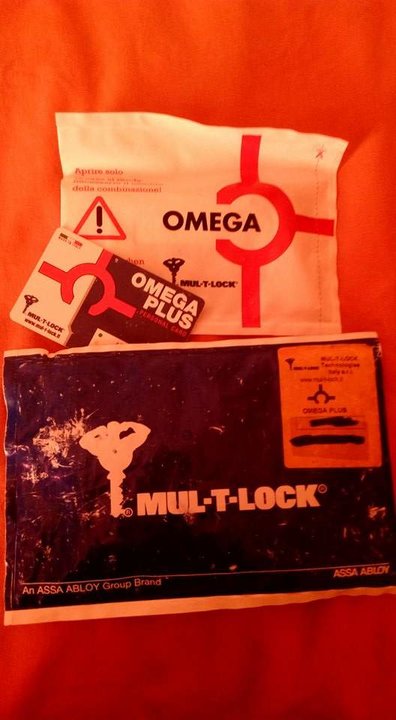

Είχα αναφερθεί λίγες ημέρες πριν για τις κάρτες με τους κωδικούς της Omega. Ξαναλέω ότι η δικια μου μπήκε περίπου πριν 10χρονια με τιμή 220 ευρώ με τοποθέτηση (δεν θυμάμαι εάν η τιμή αυτή είναι με ή χωρίς απόδειξη).
Αυτό το λευκό φακελάκι σε εμένα είναι αρκετά λεπτό ώστε καποιος να μπορεί να δει τον κωδικό (εάν πιέσει το πλαστικό πάνω στην καρτα). Εκει μεσα εχει το δευτερο κλειδι και την καρτα.
Τώρα αναφέρετε εσείς ότι έχει μαυρο φάκελο.

το σακουλακι το λευκο ηταν μεσα στο μπλε και δε φαινεται τιποτα.
αν το μπλε στο εφεραν ανοιχτο, κακως ! επισης, μετα απο 10 χρονια εισαι ακομη απαραβίαστος.
τελος, να καθαριζεις τα κλειδια σου απο την κατω πλευρα που δεν υφιστανται δοντια !
