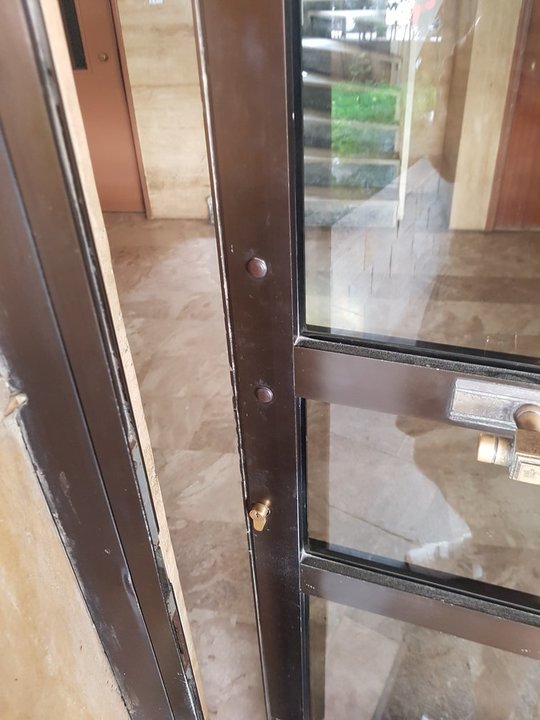

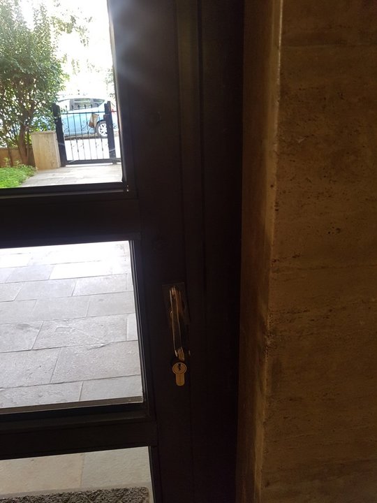

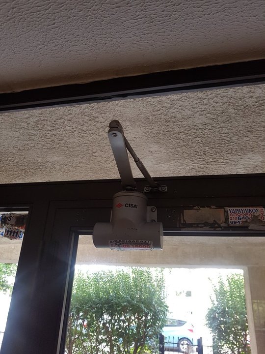

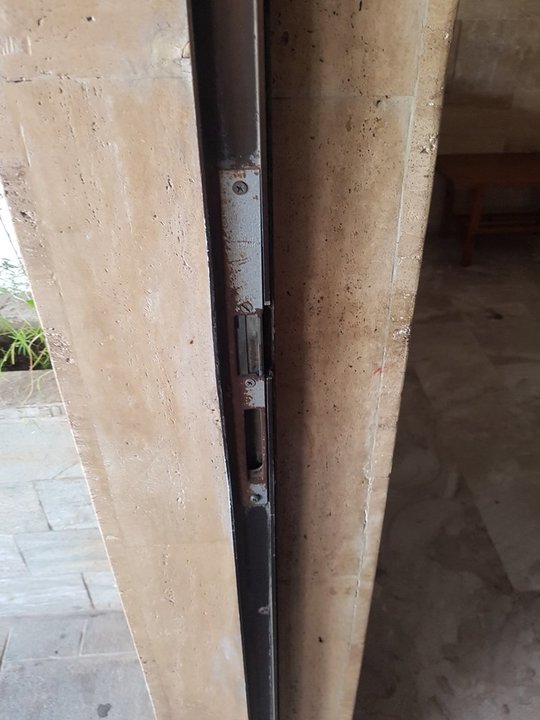

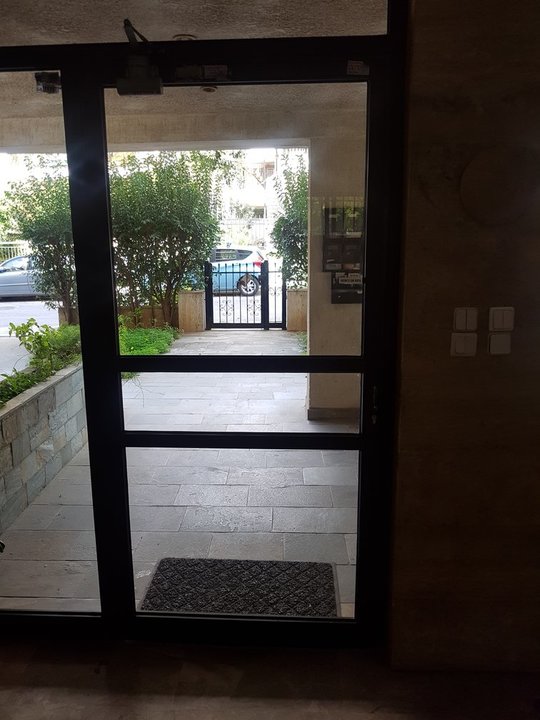

τι πορτα διαθετει η εισοδος της πολυκατοικιας ;
Αν φτάνουν οι φωτογραφίες είναι:
Μπορούν οι συνδυασμοί που δίνεις να εφαρμοστούν στην παραπάνω πόρτα;
ΠΜ αν είναι και για να προωθήσω στην διαχειρίστρια
Επεξ/σία από HamerZ
αυτα ηταν για τον ringboy.
εσυ χρειαζεσαι μια κλειδαρια αυτοματου κλειδωματος ή εναν ηλεκτροπυρο.
το πρωτο σεναριο από 210€ + φπα (αυτοματη κλειδαρια 20mm μαζι με το κυπρι της. ανοιγεις με κλειδι ή θυροτηλεφωνο κ φευγεις απλως τραβωντας το χερουλι)
το δευτερο σεναριο απο 350€ + φπα (ηλεκτροπυρος + πληκτρολογιο + κουμπι εξοδου)
