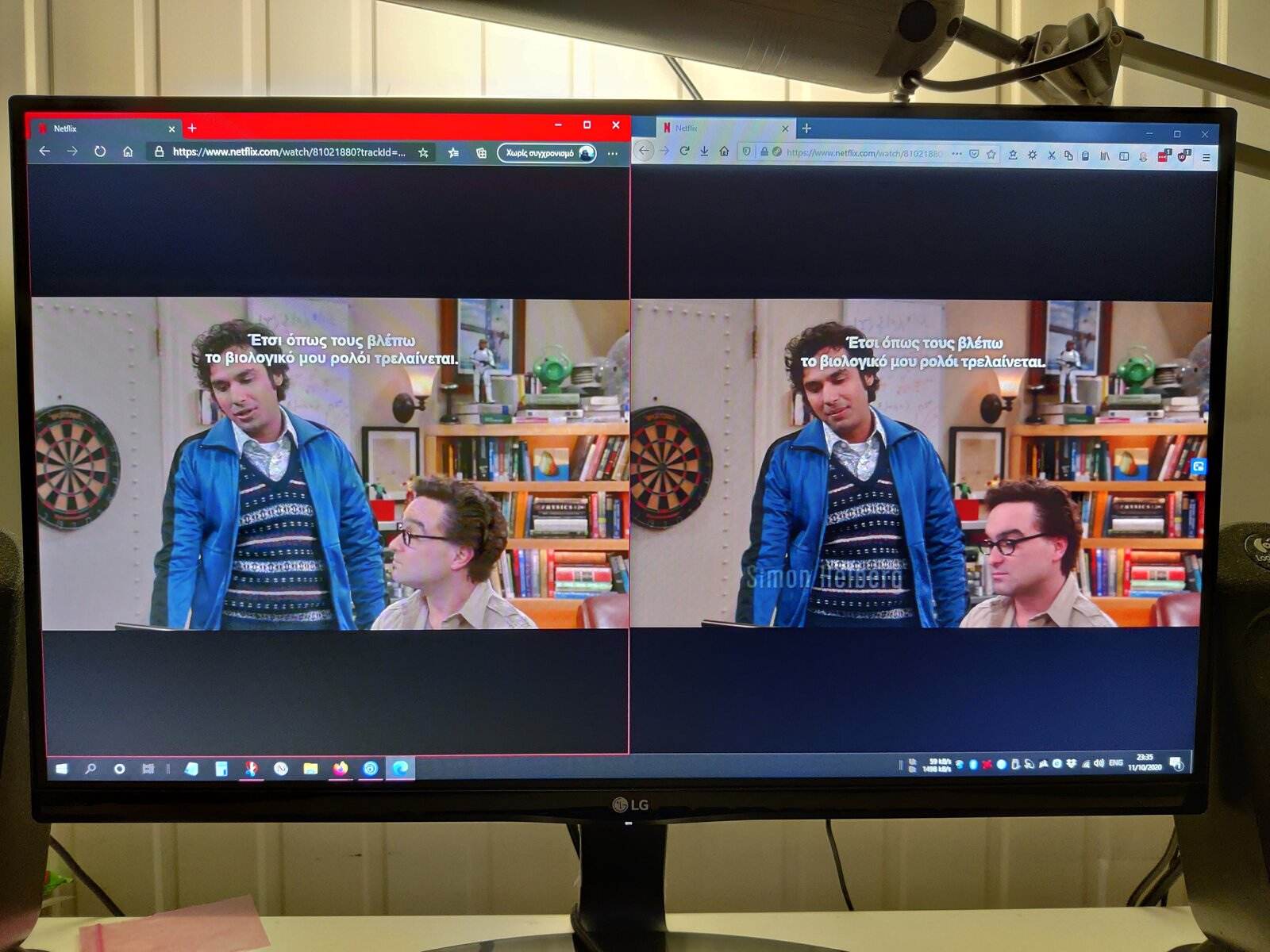

Xristaras12 Δημοσ. 11 Οκτωβρίου 2020 Δημοσ. 11 Οκτωβρίου 2020 5 ώρες πριν, Balantakos είπε Εχεις δοκιμασει αλλο player απο περιεργεια να δεις? Επισης ειναι updated ο Pot? Το θέμα μου είναι ο edge κυρίως, ο pot παίζει κανονικά τα πάντα, αλλά δεν έχω πρόχειρη κάποια σειρά για να τρέξει. Υπέθεσα οτι επειδή χρειάζεται codecs ίσως να ρημάζει το σύστημα. Σε chrome (720) και firefox (720) και με το πρόσθετο σε 1080 δεν κάνει το συγκεκριμένο θέμα, μόνο edge και netflix app (windows store) Είτε με hw accel ανοιχτό η κλειστό, τα χρώματα τα ρημάζει όπως και τη φωτεινότητα όταν μπει σε πλήρη οθόνη. Ισχύει πάντως ότι την ποιότητα του edge ΔΕΝ την βλέπω στον FF, ακόμα κ αν έχω κλείσει το VP9 απο το πρόσθετο για 1080. Μου βγάζει μια θολούρα. Προσπαθώ να δω αν φταίει τίποτα στο about:flags στον edge αλλά καμία επιλογή δεν αλλάζει κάτι.
Luciddream Δημοσ. 11 Οκτωβρίου 2020 Δημοσ. 11 Οκτωβρίου 2020 (επεξεργασμένο) 1 hour ago, Xristaras12 said: Ισχύει πάντως ότι την ποιότητα του edge ΔΕΝ την βλέπω στον FF, ακόμα κ αν έχω κλείσει το VP9 απο το πρόσθετο για 1080. Μου βγάζει μια θολούρα. Βγάλε και κανα screenshot (αν αφήνει) να δούμε πόσο στα χαλάει τα χρώματα γιατί εγώ δεν βλέπω κάτι αρνητικό. Πολύ πιθανόν πάντως να είναι αυτο που σου είπα εξαρχης, δηλαδή επειδή βλέπει καλύτερο DRM δίνει και καλύτερο bitrate. Απο ότι βλέπω εδώ υπάρχει αυτη η τεχνολογία και χρησιμοποιείται απο το Netflix και απτον Microsoft Edge, ενώ ο Firefox μάλλον δεν ενδιαφέρεται για το mpeg και περιμένει το AV1. Επεξ/σία 11 Οκτωβρίου 2020 από Luciddream
Xristaras12 Δημοσ. 11 Οκτωβρίου 2020 Δημοσ. 11 Οκτωβρίου 2020 όσο καλύτερα μπορώ να το απεικονίσω. Το αστείο είναι ότι αν πατήσω το κουμπί της έναρξης ενω παιζει ο edge, τότε τα χρώματα και των 2 γίνονται ΙΔΙΑ. Όταν φύγει η εναρξη πάλι, υπάρχει αυτή η θολάδα/κιτρινίλα.
Luciddream Δημοσ. 12 Οκτωβρίου 2020 Δημοσ. 12 Οκτωβρίου 2020 (επεξεργασμένο) 30 minutes ago, Xristaras12 said: όσο καλύτερα μπορώ να το απεικονίσω. Το αστείο είναι ότι αν πατήσω το κουμπί της έναρξης ενω παιζει ο edge, τότε τα χρώματα και των 2 γίνονται ΙΔΙΑ. Όταν φύγει η εναρξη πάλι, υπάρχει αυτή η θολάδα/κιτρινίλα. Αυτή η θολάδα μοιάζει λίγο με τα χρώματα του HDR όταν το αφαιρείς απο το PotPlayer. Έχεις τελευταίους drivers? Για δες στους drivers στα displays αν έχει τίποτα περίεργη επιλογή για τα χρώματα της οθόνης. Θα κάνω update με screenshot να δεις τι εννοώ και μήπως και μοιάζει. Επίσης δες και τις επιλογές στα Windows μήπως μπερδεύεται και ενεργοποιεί κανα HDR. Επίσης δες και το ποστ παραπάνω αν δεν έχεις τελευταίους drivers, καθώς φαίνεται να έχουν φτιάξει ακριβώς αυτο το issue Quote With HDR enabled, Windows® desktop may experience flickering, and performing a task switch while in a game may cause colors to become washed out or over saturated. Επεξ/σία 12 Οκτωβρίου 2020 από Luciddream
Xristaras12 Δημοσ. 12 Οκτωβρίου 2020 Δημοσ. 12 Οκτωβρίου 2020 (επεξεργασμένο) drivers πάντα τελευταίοι, HDR οθόνη δεν έχω (σύστημα υπογραφής) Τον radeon τον έχω ξεψαχνίσει, δεν μπορώ να βρω κάτι άλλο που να σχετίζεται δυστυχώς. Βάθος χρώματος δεν παει στο 10 ειναι στο 8 και δεν έχει και άλλη επιλογή επίσης pixel format είναι στο 4:4:4 full RGB, σύνδεση οθόνης-γραφικών είναι με HDMI, δυστυχώς δεν έχει DP η οθόνη. Θα δοκίμαζα με DVI αλλά θα χάσω τα 75ΗΖ και δεν εχει υποδοχή η καρτούλα. Το συγκεριμένο θέμα το έχω τουλάχιστον κανένα 3 μηνο αλλά δεν είχε χρειαστεί να δω κατι απο νετφλιξ, όσα ειχα χρειαστεί τα είδα στο κινητό. Επεξ/σία 12 Οκτωβρίου 2020 από Xristaras12 1
