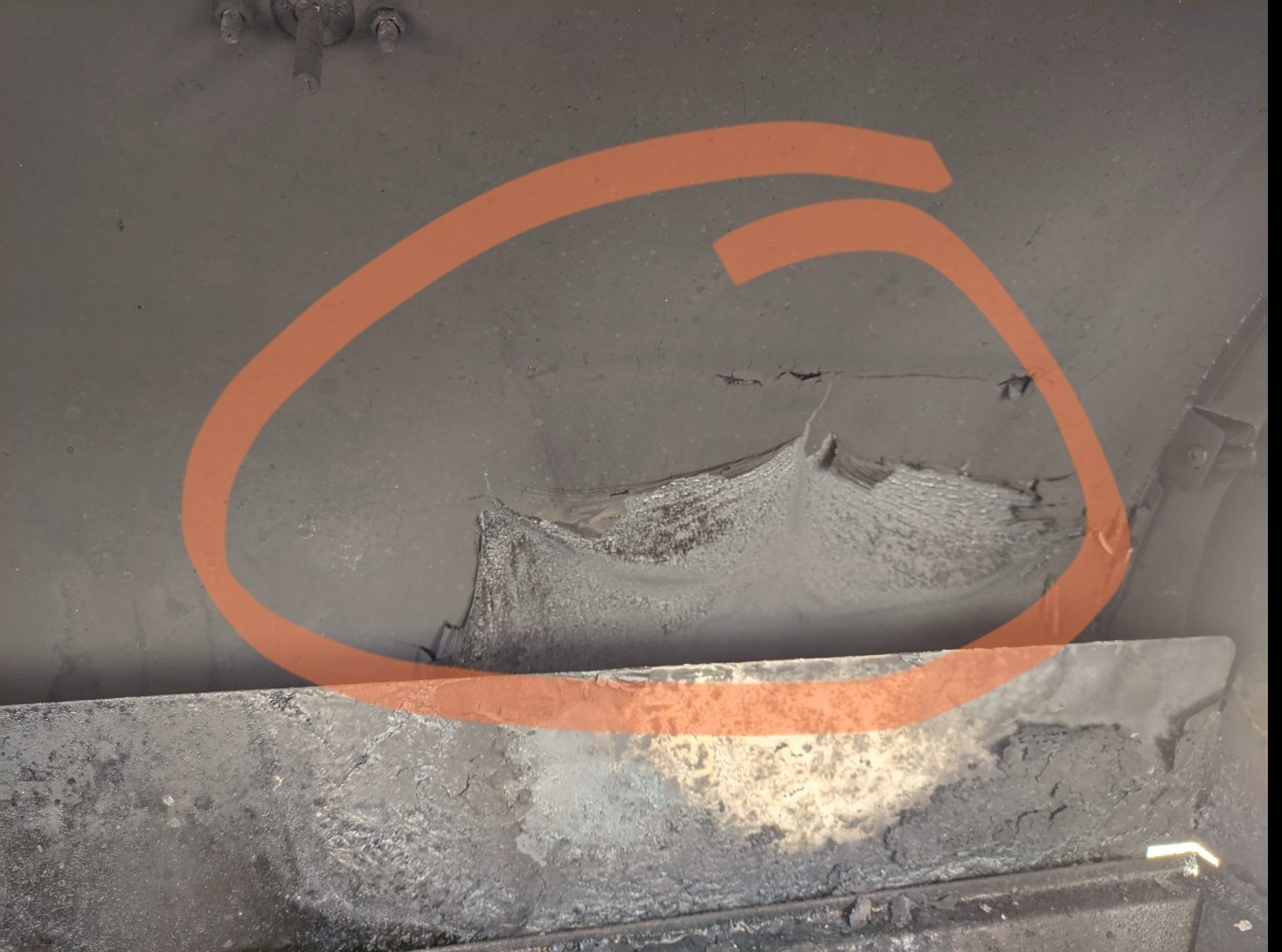

karman13 Δημοσ. 29 Δεκεμβρίου 2023 Δημοσ. 29 Δεκεμβρίου 2023 Χρόνια πολλά! Μια ερώτηση. Έψηνα κοτόπουλα στην σούβλα και άρπαξε φωτιά η ψησταριά. Το καπάκι ξεφλουδίστηκε. Τι ακριβώς ήταν το στρώμα που έφυγε; Υπάρχει πρόβλημα τώρα; Χρειάζεται να κάνω κάτι; 51 λεπτά πριν, ηνίοχος είπε η καθαριότητα σε μια ψησταριά επιβάλλεται , σε μερικές περιπτώσεις μάλιστα είναι και ζωτικής σημασίας , δεν είναι λίγες οι φορές που έχουμε διαβάσει απο φωτιές και ξεφλουδίσματα στο καπάκι μέχρι λιωμένους κάδους , όσο για την μεμβράνη καλύτερα ΔΕΝ , οι θερμοκρασίες που αναπτύσσονται στη σχάρα είναι κατα πολύ ) Α... Μόλις το έγραψες. Επίσης έριξα μεσα στον κάδο αφρό απο πυροσβεστήρα. Δεν έπρεπε;

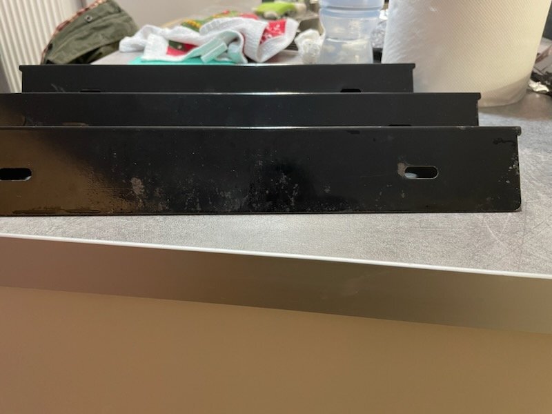

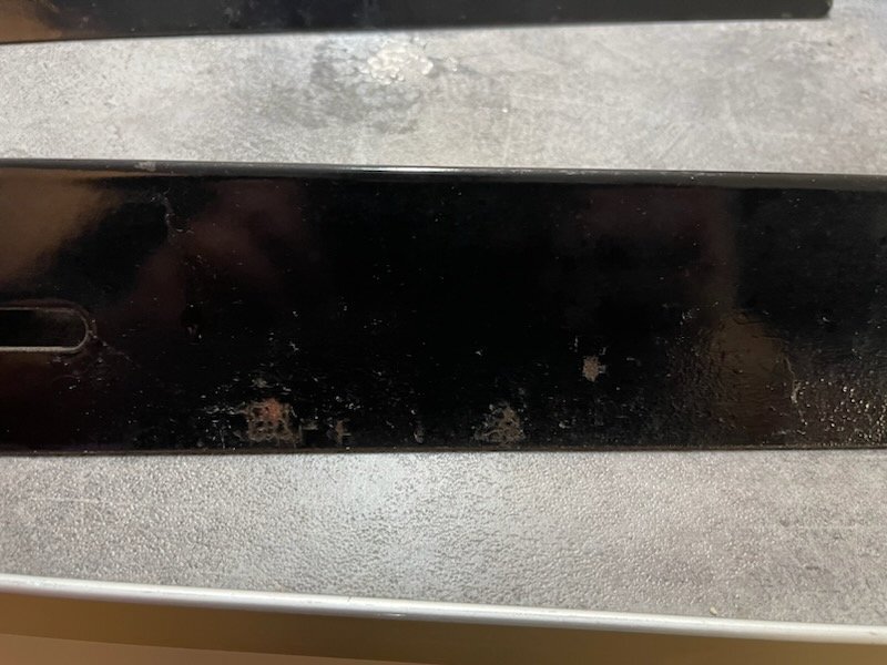

Apostol_83 Δημοσ. 29 Δεκεμβρίου 2023 Δημοσ. 29 Δεκεμβρίου 2023 Καλησπέρα σε όλους και Χρόνια πολλά.. είμαι νέος στο χώρο.. έχω πάρει εδώ και 2 μήνες μια Napoleon 425 και παρατηρώ φθορά στους φλογοκρυπτες..θέλω να ρωτήσω αν είναι η αναμενόμενη φθορά ή όχι..

ηνίοχος Δημοσ. 30 Δεκεμβρίου 2023 Δημοσ. 30 Δεκεμβρίου 2023 Στις 29/12/2023 στις 3:14 ΜΜ, karman13 είπε Χρόνια πολλά! Μια ερώτηση. Έψηνα κοτόπουλα στην σούβλα και άρπαξε φωτιά η ψησταριά. Το καπάκι ξεφλουδίστηκε. Τι ακριβώς ήταν το στρώμα που έφυγε; Υπάρχει πρόβλημα τώρα; Χρειάζεται να κάνω κάτι; Α... Μόλις το έγραψες. Επίσης έριξα μεσα στον κάδο αφρό απο πυροσβεστήρα. Δεν έπρεπε; καλημέρα χρόνια πολλά , δυστυχώς το εμαθες απο πάθημα ευτυχώς όμως δεν είναι κάτι το σοβαρό , εκ πρώτης όψεως φαίνεται να έχει καεί το χρώμα σε πρώτη φάση πρέπει να αφαιρέσεις αυτό το στρώμα γιατί υπάρχει περίπτωση να πέσουν κάποια κομμάτια στο φαγητό σου , εαν είναι καμένα λίπη δεν χρειάζεται να κάνεις κάτι άλλο σε διαφορετική περίπτωση αφου το καθαρίσεις αλοιψε το με λίγο ηλιέλαιο για να μην οξειδωθεί και με τα ψησίματα να γίνει κάποιου είδους θωράκιση κάτι αντίστοιχο με αυτό που γίνεται στις σχάρες απο μαντέμι
aka69 Δημοσ. 30 Δεκεμβρίου 2023 Δημοσ. 30 Δεκεμβρίου 2023 26 λεπτά πριν, ηνίοχος είπε καλημέρα χρόνια πολλά , δυστυχώς το εμαθες απο πάθημα ευτυχώς όμως δεν είναι κάτι το σοβαρό , εκ πρώτης όψεως φαίνεται να έχει καεί το χρώμα σε πρώτη φάση πρέπει να αφαιρέσεις αυτό το στρώμα γιατί υπάρχει περίπτωση να πέσουν κάποια κομμάτια στο φαγητό σου , εαν είναι καμένα λίπη δεν χρειάζεται να κάνεις κάτι άλλο σε διαφορετική περίπτωση αφου το καθαρίσεις αλοιψε το με λίγο ηλιέλαιο για να μην οξειδωθεί και με τα ψησίματα να γίνει κάποιου είδους θωράκιση κάτι αντίστοιχο με αυτό που γίνεται στις σχάρες απο μαντέμι καλημέρα χρόνια πολλά , κατα αρχήν μπορείς να ψήσεις χωρίς κάποιο πρόβλημα , αν σε ενδιαφέρει αυτό . για τη φθορά που αναφέρεις όντως παρουσιάστηκε πολύ γρήγορα , υπάρχουν μάλιστα πολλές αναφορές με το ίδιο πρόβλημα για το μοντέλο αυτό συχνότερα μάλιστα ακόμη και απο ψησταριές με χαμηλότερη τιμή αγοράς , και απ όσο ξέρω είναι ενήμερος και ο αντιπρόσωπος, σε μερικές περιπτώσεις μάλιστα έγινε αντικατάσταση με αντίστοιχους ανοξείδωτους μάλλον έγινε αποδεκτή κάποια κατασκευαστική αστοχία στη βαφή καλημέρα χρόνια πολλά , Όλες οι ψησταριές - συσκευές υγραερίου μπορούν να λειτουργήσουν με φυσικό αέριο , είναι μάλιστα κάτι πολύ συνηθισμένο στους λέβητες αερίου , καλύτερα να απευθυνθείς σε κάποιο τεχνικό αερίων Καλημέρα και σε ευχαριστώ πολύ για την απάντηση. Σύμφωνα με τα λεγόμενα των εμπόρων εκτός από την βαλβίδα που ενώνει με την μπουκάλα προπανίου ή την παροχή φυσικού χρειάζονται και διαφορετικά μπεκ αλλά και καυστήρες… Επίσης λένε πως μόνο συγκεκριμένα μοντέλα είναι εξαρχής φτιαγμένα για διπλή καύση και μετατρέπονται. Σε τεχνικό αερίων που ρώτησα δεν ήξερε καθώς ελάχιστοι ασχολούνται με ψησταριές αυτή τη στιγμή για φυσικό παρά μόνο με κουζίνες και λέβητες. Αν γνωρίζεις κάποιον τεχνικό ή σοβαρό κατάστημα που έχει την γνώση και μπορεί να βοηθήσει θα μου φανεί ιδιαίτερα χρήσιμο καθώς ακόμα σαν πρώτη επιλογή έχω την roque napoleon. Τώρα αν δεν βρω λύση μέχρι την ημέρα της αγοράς θα πάω αναγκαστικά στην broil που την δίνουν έτοιμη για σύνδεση με φυσικό έτσι ώστε να μην έχω εκπλήξεις στο μέλλον και να υπάρχει και μελλοντική υποστήριξη. Σε ευχαριστώ πολύ και πάλι για την απάντηση σου, καλή χρόνια με υγεία εύχομαι!

plasTOST Δημοσ. 30 Δεκεμβρίου 2023 Δημοσ. 30 Δεκεμβρίου 2023 Στις 29/12/2023 στις 3:14 ΜΜ, karman13 είπε Χρόνια πολλά! Μια ερώτηση. Έψηνα κοτόπουλα στην σούβλα και άρπαξε φωτιά η ψησταριά. Το καπάκι ξεφλουδίστηκε. Τι ακριβώς ήταν το στρώμα που έφυγε; Υπάρχει πρόβλημα τώρα; Χρειάζεται να κάνω κάτι; Α... Μόλις το έγραψες. Επίσης έριξα μεσα στον κάδο αφρό απο πυροσβεστήρα. Δεν έπρεπε; Λίπος ειναι. Το τρίβεις ελαφριά και το καθαρίζεις και είσαι έτοιμος. Εννοείται καθαρίζεις καλά τον κάδο κλπ για να φύγουν τα υπολείμματα του κατασβεστικου υλικού Στις 30/12/2023 στις 1:12 ΜΜ, aka69 είπε Καλημέρα και σε ευχαριστώ πολύ για την απάντηση. Σύμφωνα με τα λεγόμενα των εμπόρων εκτός από την βαλβίδα που ενώνει με την μπουκάλα προπανίου ή την παροχή φυσικού χρειάζονται και διαφορετικά μπεκ αλλά και καυστήρες… Επίσης λένε πως μόνο συγκεκριμένα μοντέλα είναι εξαρχής φτιαγμένα για διπλή καύση και μετατρέπονται. Σε τεχνικό αερίων που ρώτησα δεν ήξερε καθώς ελάχιστοι ασχολούνται με ψησταριές αυτή τη στιγμή για φυσικό παρά μόνο με κουζίνες και λέβητες. Αν γνωρίζεις κάποιον τεχνικό ή σοβαρό κατάστημα που έχει την γνώση και μπορεί να βοηθήσει θα μου φανεί ιδιαίτερα χρήσιμο καθώς ακόμα σαν πρώτη επιλογή έχω την roque napoleon. Τώρα αν δεν βρω λύση μέχρι την ημέρα της αγοράς θα πάω αναγκαστικά στην broil που την δίνουν έτοιμη για σύνδεση με φυσικό έτσι ώστε να μην έχω εκπλήξεις στο μέλλον και να υπάρχει και μελλοντική υποστήριξη. Σε ευχαριστώ πολύ και πάλι για την απάντηση σου, καλή χρόνια με υγεία εύχομαι! Σωστά σου απάντησαν οι έμποροι. Με θέματα ασφαλείας δεν παίζουμε και ακούμε τον καθένα 1
