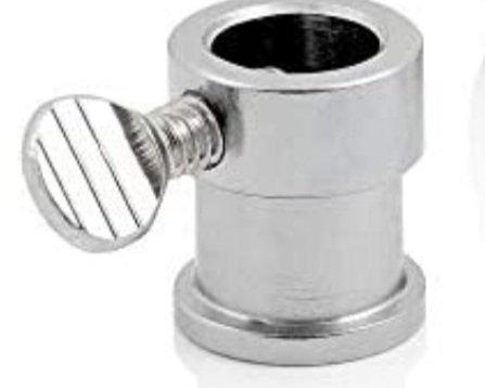

Πίσω στο θέμα σούβλα,  αυτό εδώ που πλασάρεται σαν balance weight και υπήρχε στο κιτ του leroy, είναι απαραίτητο στη σούβλα?
Αυτό δεν είναι balance weight, είναι αντάπτορας για να στηρίζεται η τετράγωνη/εξάγωνη σούβλα στο καπάκι της ψησταριάς και να γυρίζει.
1 λεπτό πριν, ilpapacha είπε
Ok my mistake, αν και για εκεί το προόριζα αλλά δεν κλείνει τελείως το καπάκι της Ναpoleon κατά την χρήση του όπως είναι. Σκέφτομαι σε ένα τόρνο να το φάω λίγο ώστε να κλείνει το καπάκι καλά.
