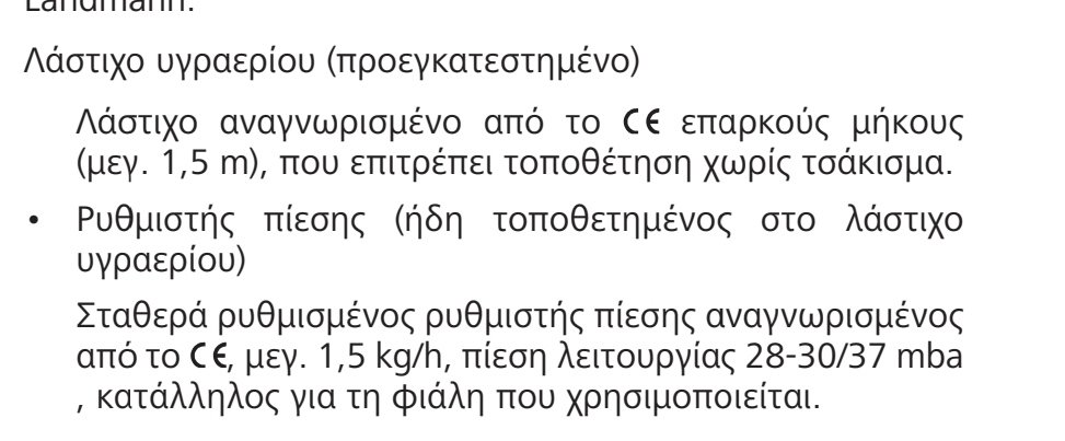

Εχει ηδη εγκατεστημενο ρυθμιστη πιεσης.
Την μπουκαλα απλα την παρηγγειλα με αντικαταβολη, θα περασω αυριο να παρω προπανιο τοτε.
Πρεπει να πειραξω κατι στον ρυθμιστη?
Απλα τον γυρναω δηλαδη για τα 37?
Ο ρυθμιστης ειναι οπως στην εικονα.
1 λεπτό πριν, Tommygre είπε
Χιλια ευχαριστω για την βοηθεια.
Αν είναι ρυθμιζόμενος, τότε τον γυρνάς στα 37mbr για το προπάνιο.

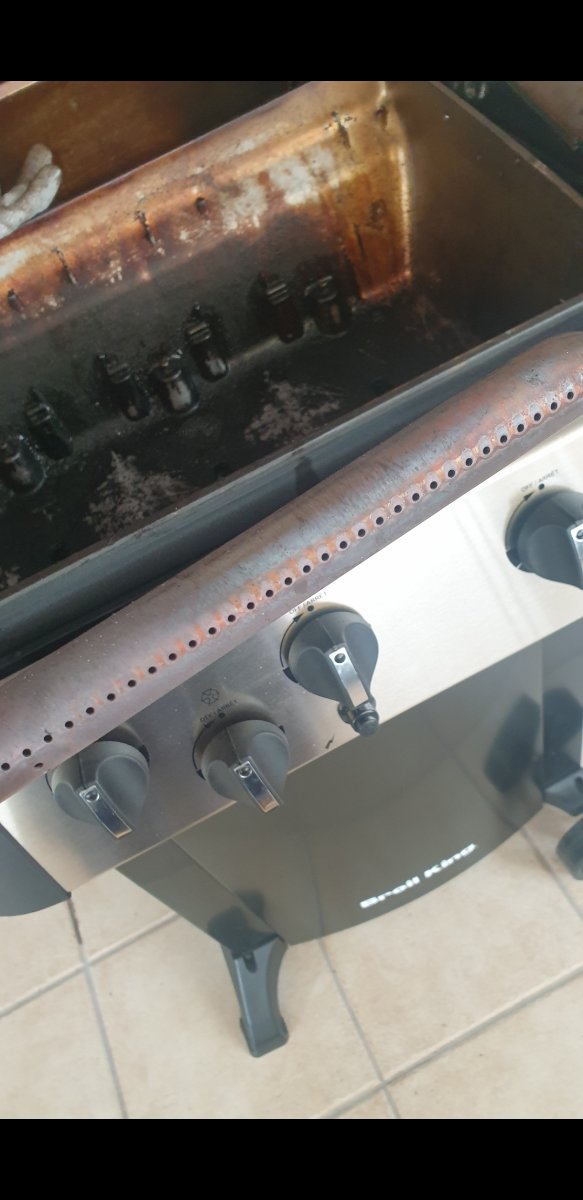

Παιδια καλησπέρα.. σημερα εκανα καθαρισμό της ψησταριάς και παρατήρησα στους καυστηρες αυτο το χρωμα σαν σκουρια.. είναι φυσιολογικό?? Η ψησταρια ειναι η broil king gem 340 3 μηνών περίπου με γυρω στα 8-9 ψησίματα και σχετικο καθαρισμό μετα
Έτσι ήταν οι δικοί μου μετά από 6 μήνες, με σχεδόν καθημερινή χρήση
είναι λογικό να αλλάζει το χρώμα τους από την χρήση που γίνεται.
