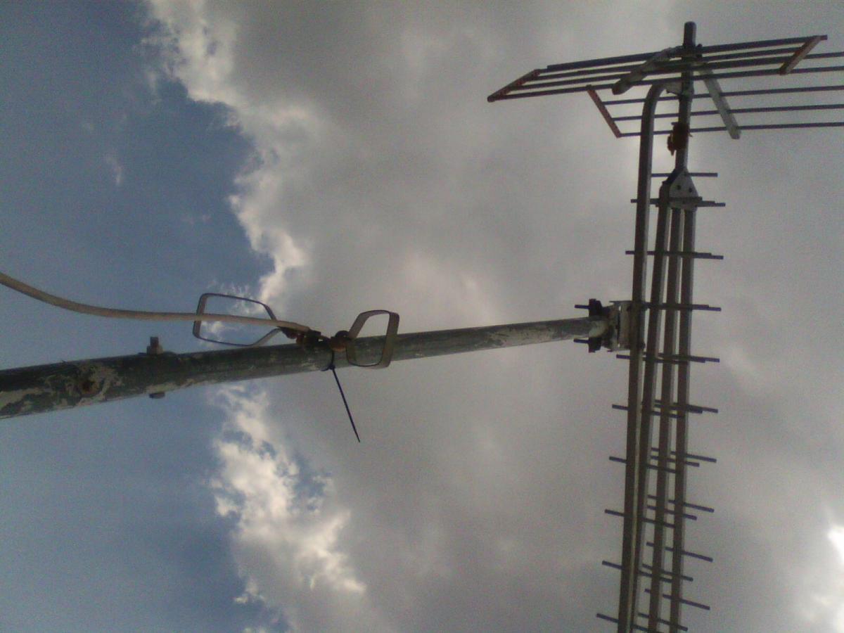

χαιρεται!να κανω και γω μια ερωτηση.πανω στην κεραια,εχει μια μικροτερη στην οποια συνδεεται το καλωδιο της κεραιας.αυτο το μικρο καιραιακι λοιπον αποκολληθηκε απο την κεραια.το εχω δεσει προχειρα με ενα δεματικο πανω στον σωληνα της κεραιας και ψιλοπιανει.βεβαια την κεραια θα την αντικαταστησω γιατι χανω το σημα αρκετα συχνα.ειδα ενα πιατο televes.μηπως ειναι πιο ευκολο στην εγκατασταση γιατι δεν σκαμπαζω και πολλα η χρειαζεται και αλλον εξοπλισμο?ευχαριστω.

Κεραιακι?? Μήπως εννοείς τον ενισχυτή ιστού?
Βγάλε μια φώτο να πάρω μια ιδεα.

φιλε μου ειναι εκει που ειναι το δεματικο.αν το εδενα εκει που ειναι ο ιστος.στην κορυφη δηλαδη,λες να ειχα καλυτερο σημα.σε γενικες γραμμες ποσο θα μου στοιχησει μια νεα εγκατασταση απο καποιο εξειδικευμενο τεχνικο(ενισχυτης υπαρχει)
Ουπς... Αυτό ειναι το δίπολο της κεραίας. Η θέση του δεν είναι ούτε κοντά ούτε κάτω στην κεραία, άλλα πάνω σε αυτήν κολλημένο η βιδωμένο. Έτσι οπως την βλέπω θες μια καινούργια.
Το οτι ψιλοπιανει ειναι άξιον απορίας. Μάλλον εισαι σε καλη περιοχή και δεν εχεις απαιτησεις σε σήμα.
