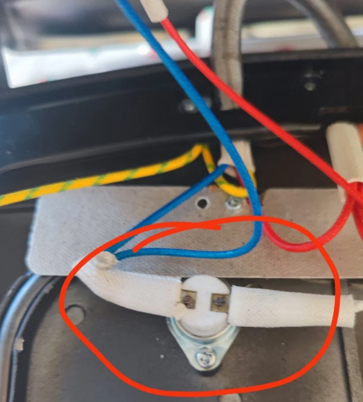

Στις 12/6/2023 στις 12:01 ΜΜ, SilentVoice είπε
Καλημέρα,
Ψάχνω να βρω τον θερμοστάτη απο την τοστιέρα-γκριλιέρα, όπως στην εικόνα ή τουλάχιστον κάποιον αλλον που πιθανόν να είναι συμβατός.
Η τοστιέρα είναι η Sogo SAN-SS-7133
Οποιος μπορεί να βοηθήσει θα είμαι ευγνώμων.
Ξεβίδωσε τις 2 βίδες και δες από την άλλη πλευρά τι γράφει.
Αν ειναι 150c λογικά θα κάνει αυτό αρκεί να ταιριάζουν οι διαστάσεις (πιο πιθανό)  https://kokoris.gr/?ProdID=421248242436&ProdCatList=MC6_83_27
Τεχνικά Χαρακτηριστικά
-Θερμοκρασία αποκοπής 150c -Διάμετρος βολβού Φ 16mm -Απόσταση τρύπα-τρύπα στην βάση 15mm -Πάχος ακροδεκτών 5mm
