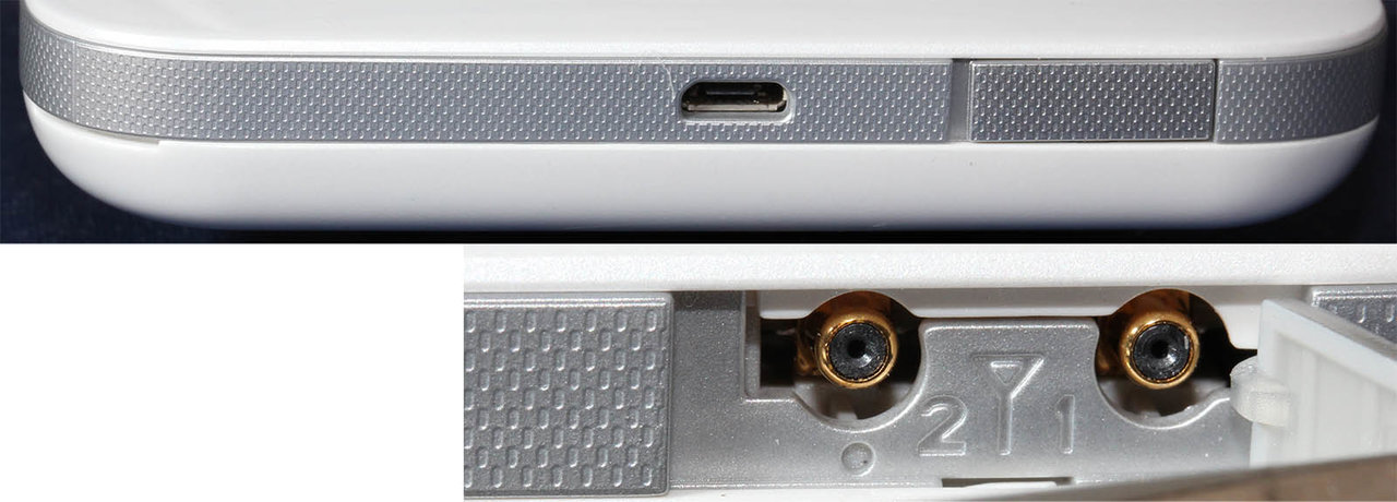

stelrp Δημοσ. 20 Απριλίου 2018 Δημοσ. 20 Απριλίου 2018 6 ώρες πριν, sts4x4 είπε Καλημέρα, Ψάχνω κεραία για το HUAWEI E5577Cs mifi LTE. Διαβάζω ότι δέχεται mimo antenna με 2 TS-9 connectors. Δεν με ενδιαφέρει εάν είναι από Κίνα αρκεί να μπορεί να καλύψει τις μπάντες που χρησιμοποιούν οι εταιρείες κινητής τηλεφωνίας της Ελλάδας. Αυτό που θέλω να κάνω είναι αυτό που θα δείτε στην συνημμένη φωτογραφία με την διαφορά ότι εγώ την κεραία θα την βγάλω έξω από το παράθυρο. Ευχαριστώ εκ των προτέρων. Αυτή μου κάνει ; MULTI LTE 800 1800 2600 Antenna Το έχω και εγώ διαβάζω ότι παίρνει κεραία εξωτερική, αλλά δεν βρίσκω υποδοχή για να μπει το βύσμα ! Έχω το λευκόE5577Cs
sts4x4 Δημοσ. 20 Απριλίου 2018 Δημοσ. 20 Απριλίου 2018 1 λεπτό πριν, stelrp είπε Το έχω και εγώ διαβάζω ότι παίρνει κεραία εξωτερική, αλλά δεν βρίσκω υποδοχή για να μπει το βύσμα ! Έχω το λευκόE5577Cs Δες την παρακάτω φωτογραφία : 1

sts4x4 Δημοσ. 20 Απριλίου 2018 Δημοσ. 20 Απριλίου 2018 (επεξεργασμένο) Διαβάζοντας σχετικά με το θέμα της τοποθέτησης πρόσθετης κεραίας στο Huawei E5577Cs μου δημιουργήθηκε η απορία εάν θα πρέπει όντως να γίνει επιλογή μέσα από το μενού της συσκευής για external antenna . Οι έχοντες την συσκευή (ή αντίστοιχη) μήπως γνωρίζουν ; Επεξ/σία 20 Απριλίου 2018 από sts4x4
zacharis1955 Δημοσ. 20 Απριλίου 2018 Δημοσ. 20 Απριλίου 2018 51 λεπτά πριν, sts4x4 είπε Διαβάζοντας σχετικά με το θέμα της τοποθέτησης πρόσθετης κεραίας στο Huawei E5577Cs μου δημιουργήθηκε η απορία εάν θα πρέπει όντως να γίνει επιλογή μέσα από το μενού της συσκευής για external antenna . Οι έχοντες την συσκευή (ή αντίστοιχη) μήπως γνωρίζουν ; Aν έχει τέτοια επιλογή το menu σίγουρα πρέπει...
sts4x4 Δημοσ. 20 Απριλίου 2018 Δημοσ. 20 Απριλίου 2018 13 λεπτά πριν, zacharis1955 είπε Aν έχει τέτοια επιλογή το menu σίγουρα πρέπει... Αγοραστής της κεραίας που πόσταρες παραπάνω, γράφει: "I got a slight increase in download speed so I was happy. BUT what I did not realise was that I had to select "external antenna" in the set up for the router. I have now done this and my Download speed has DOUBLED! It is important that the antenna setting is changed in your settings" Γι΄αυτό ρώτησα εάν μπορεί κάποιος κάτοχος του Huawei να μας διαφωτίσει προκειμένου να καταλήξω και να προχωρήσω στην παραγγελία.

dionysg Δημοσ. 20 Απριλίου 2018 Δημοσ. 20 Απριλίου 2018 (επεξεργασμένο) Αφου παιρνει εξωτερικη κεραια θα εχει και την επιλογη να την διαλεξεις. Τωρα προσεξα οτι παιρνει ts9 το δικο σου η WMMG-7-27-5SP έχει αλλο κονεκτορα και θες ανταπτορα σε ts9 Απο τις 3 που εβαλε ο zacharis μονο η τριτη μπορει να λεει κατι, οι αλλες δυο απο review που εχω δει για παρομοιες δεν κανουν τιποτα. Δες πχ εδω Καλες γενικα και δοκιμασμενες, αλλα ανεβαινεις σε τιμη, ειναι αυτη για ολες τις μπαντες αλλα directional πρεπει να σημαδευει την κεραια κινητης δλδ Αυτη ειναι πολυ καλη directional αλλα μονο για συγκεκριμένες μπαντες καθε φορα πχ 800 η 1800 η 2600, πρεπει να ξερεις δλδ σε ποιες συχνότητες εκπεμπει η κεραια που θες ( κοιτα εδω https://keraies.eett.gr/ βαλε την διευθυνση σου και σου βγαζει ολες τις κεραιες κοντα και τις συχνότητες που εκπεμπουν) Ειναι λιγο θεμα οι κεραιες Επεξ/σία 20 Απριλίου 2018 από dionysg

sts4x4 Δημοσ. 21 Απριλίου 2018 Δημοσ. 21 Απριλίου 2018 10 ώρες πριν, zacharis1955 είπε Τι σημασία εχει τι γράφει κάποιος, δες στο manual του Huawei E5577 τι επiλογές έχεις και τέλος... Καλημέρα, δίκιο έχεις αυτό είναι το λογικό, όμως δεν έχω το Huawei ακόμα στα χέρια μου όποτε δεν έχω την δυνατότητα να ψάξω το μενού του, και δυστυχώς το pdf με το manual που κατέβασα ΔΕΝ έχει αναφορά στο θέμα κεραία. Σε κάθε περίπτωση ευχαριστώ για τις προτάσεις κεραίας, έχω καταλήξει στην 3η επιλογή που πόσταρες.
zacharis1955 Δημοσ. 21 Απριλίου 2018 Δημοσ. 21 Απριλίου 2018 1 λεπτό πριν, sts4x4 είπε Καλημέρα, δίκιο έχεις αυτό είναι το λογικό, όμως δεν έχω το Huawei ακόμα στα χέρια μου όποτε δεν έχω την δυνατότητα να ψάξω το μενού του, και δυστυχώς το pdf με το manual που κατέβασα ΔΕΝ έχει αναφορά στο θέμα κεραία. Σε κάθε περίπτωση ευχαριστώ για τις προτάσεις κεραίας, έχω καταλήξει στην 3η επιλογή που πόσταρες. Tότε δεν υπάρχει επιλογή, απλώς την συνδέεις και τέλος...
