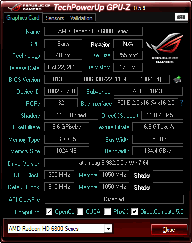

Δεν μπορώ να καταλάβω γιατί δεν βάζεις απλά 8ΧΑΑ. Στα 915 είναι στοκ ο πυρήνας ή τον ανέβασες λίγο?
915 εχει απ την μαμα asus.
http://www.asus.com/Graphics_Cards/AMD_Series/EAH68702DI2S1GD5/#specifications
