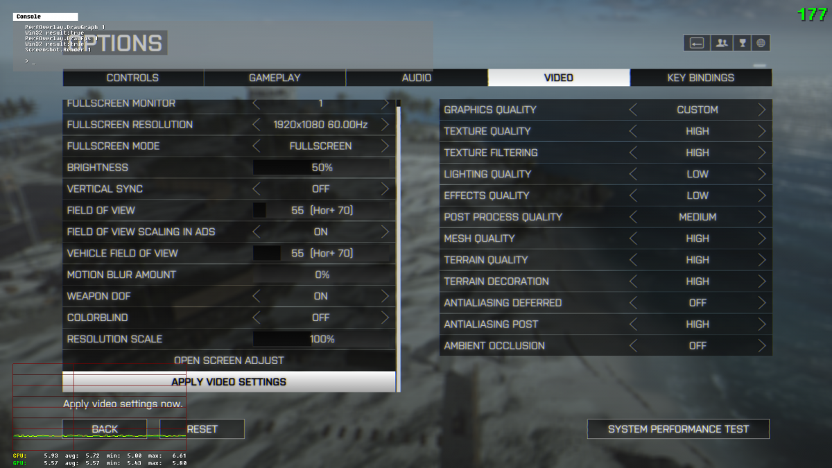

Escape12 Δημοσ. 19 Μαΐου 2016 Δημοσ. 19 Μαΐου 2016 ναι μια χαρά έχει τερματίσει το συστημα. Εννοω για 30 και 60 hz servers.Δεν καταλαβα τι εννοεις.
Xristaras12 Δημοσ. 19 Μαΐου 2016 Δημοσ. 19 Μαΐου 2016 Εννοω για 30 και 60 hz servers.Δεν καταλαβα τι εννοεις. ότι το σύστημά σου στο στιγμιότυπο που δίνεις ειναι στο 100% του.
Escape12 Δημοσ. 19 Μαΐου 2016 Δημοσ. 19 Μαΐου 2016 Εκανα και φορματ μπας και αλλα τελικα μια απο τα ιδια.Εχω απογοητευτει γιατι μια χαρα δουλευε αλλα αυτες τις 5-6 μερες ειμαστε στο αλλο ακρο.
Xristaras12 Δημοσ. 19 Μαΐου 2016 Δημοσ. 19 Μαΐου 2016 Εκανα και φορματ μπας και αλλα τελικα μια απο τα ιδια.Εχω απογοητευτει γιατι μια χαρα δουλευε αλλα αυτες τις 5-6 μερες ειμαστε στο αλλο ακρο. κάνε ενα ριστάρτ στο μόντεμ και δες πάλι τα errors. εχεις τρομερά πολλά.
