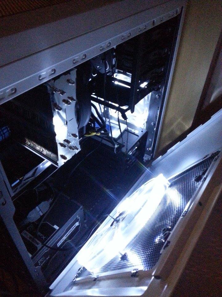

Έχω αλλάξει καιρό κουτί αλλά σήμερα ανεβάζω.
Από το Ζalman z11 πήγα σε ένα μεταχειρισμενo Stacker 830. Σοβαρός λόγος δεν υπάρχει αλλά μου αρέσει να παίζω με τα καλώδια  :-D .
Όταν το έστησα είχε όλους τους ανεμιστήρες αλλά σιγά σιγά αφαιρώ γιατί αρχίζουν να κάνουν θόρυβο.
Θα παραγγείλω 3 Artic, τώρα ποιους ακριβώς δεν έχω αποφασίσει.
http://www.e-shop.gr/ypologistes-case-modding-fans-arctic-120mm-list?table=PER&category=%C1%CD%C5%CC%C9%D3%D4%C7%D1%C1%D3+%CA%CF%D5%D4%C9%CF%D5&filter-9427=1&filter-2401=1
Έχει 2 λευκές ledοταινίες όπου βγάζουν 3pin ανεμιστήρα, τις έχω συνδέσει στο NZXT GRID+ μαζί με κάποιους ανεμιστήρες και έχω φτιάξει Custom profile για να ελέγχω την φωτεινότητα.
Θέλω με την πρώτη ευκαιρία να βάλω καινούργιο plexiglass, άμα το πάρω όπως είναι και το πάω σε ένα μαγαζί λογικά μπορούν να μου κόψουν ένα ίδιο καινούργιο;
Η μπλε μητρική ασχολίαστη :ph34r:
μου αρέσει ο τρόπος που πέρασες το καλώδιο της κάρτας πάνω από τον ανεμιστήρα, μπράβο

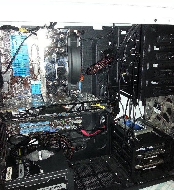

Μετα απο 2 χρονια αναβολων για το συμμαζεμα του κουτιου, αποφασισα σημερα να το κανω μιας και βαριομουν :P
Το αποτελεσμα δεν ηταν οπως το περιμενα αλλα τουλαχιστον τωρα δε χρειαζεται να κανω ακροβατικα για να καθαριζω το PC.
Καμια συμβουλη προς βελτιωση? Το καπακι πισω με το ζορι εκλεινε :X
O ssd ειναι mounted οπως να 'ναι γιατι δεν εχω βιδες. Επιτελους συνδεσα και το fan controller και εβγαλα και το αχρειαστο cage ! :)
