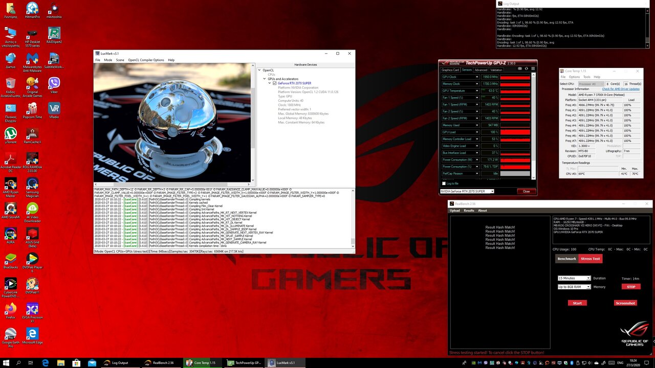

dem Δημοσ. 26 Μαρτίου 2020 Δημοσ. 26 Μαρτίου 2020 Στις 25/3/2020 στις 9:02 ΜΜ, LLLEFTERIS είπε Να ρωτησω κατι; Και οι 6 ανεμιστηρες 3 υδροψυξη και τρεις στο πλαϊ βγαζουν τον αερα εξω απο το κουτι. Προβλημα με θερμοκρασιες δεν εχω σε stress test με σχετικα αθορυβη την υδροψυξη εφτασα 74 βαθμους σε επεξεργαστη και 63 σε καρτα γραφικων. Να βαλω τρεις στο πατωμα να βαζουν αερα μεσα η δεν χρειαζεται; Με ποιο stress test έφτασες 74 βαθμούς ;
LLLEFTERIS Δημοσ. 26 Μαρτίου 2020 Δημοσ. 26 Μαρτίου 2020 4 λεπτά πριν, dem είπε Με ποιο stress test έφτασες 74 βαθμούς ; RealBench 2.56 30 λεπτα το εβαλα. 1

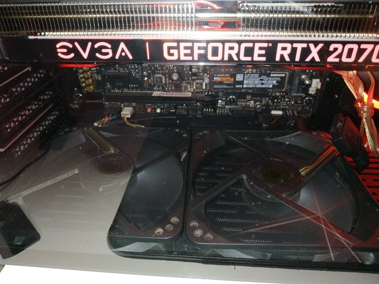

purif Δημοσ. 27 Μαρτίου 2020 Δημοσ. 27 Μαρτίου 2020 (επεξεργασμένο) Στις 25/3/2020 στις 9:02 ΜΜ, LLLEFTERIS είπε Να ρωτησω κατι; Και οι 6 ανεμιστηρες 3 υδροψυξη και τρεις στο πλαϊ βγαζουν τον αερα εξω απο το κουτι. Προβλημα με θερμοκρασιες δεν εχω σε stress test με σχετικα αθορυβη την υδροψυξη εφτασα 74 βαθμους σε επεξεργαστη και 63 σε καρτα γραφικων. Να βαλω τρεις στο πατωμα να βαζουν αερα μεσα η δεν χρειαζεται; Έχεις αρνητική πίεση στο κουτί και πολύ μάλιστα... Σε χρόνο dt το κουτί θα είναι τίγκα στην σκόνη. Γύρνα τους ανεμιστήρες που έχεις στο πλάι να βάζουν αέρα. Το ιδανικό θα ήταν να τους βγάλεις και να τους βάλεις στο πάτωμα και τους 3 να βάζουν αέρα στο κουτί και να ψύχουν και τη gpu. Μη βάλεις άλλους ανεμιστήρες, δεν έχει νόημα, μόνο περισσότερο θόρυβο θα κερδίσεις. Επεξ/σία 27 Μαρτίου 2020 από purif 1
LLLEFTERIS Δημοσ. 27 Μαρτίου 2020 Δημοσ. 27 Μαρτίου 2020 21 λεπτά πριν, purif είπε Έχεις αρνητική πίεση στο κουτί και πολύ μάλιστα... Σε χρόνο dt το κουτί θα είναι τίγκα στην σκόνη. Γύρνα τους ανεμιστήρες που έχεις στο πλάι να βάζουν αέρα. Το ιδανικό θα ήταν να τους βγάλεις και να τους βάλεις στο πάτωμα και τους 3 να βάζουν αέρα στο κουτί και να ψύχουν και τη gpu. Μη βάλεις άλλους ανεμιστήρες, δεν έχει νόημα, μόνο περισσότερο θόρυβο θα κερδίσεις. Αν τους βγαλω και τους βαλω κατω θα μεινει μια μεγαλη τρυπα εκει. Αναποδα ειναι ασχημοι θα επρεπε να βγαζουν ανεμιστηρες με εντιθετη ροη αερα. Θορυβο δεν εχω παροτι οι τρεις στο πλαϊ δεν ειναι συνδεμενοι στην μητρικη αλλα σε Molex που παει να πει οτι δουλεουν στο full περιμενω ενα καλωδιο 1 σε 3 για να τους βαλω στην μητρικη. Κατω για να βαλω ανεμιστηρες πρεπει να παρω ενα μαλακο καλωδιο για το USB3.0 γιατι ειναι χοντρο και βρισκει. Έβαλα δύο ανεμιστήρες στο πάτωμα που είχα και τρέχω τεστ. 1
ppetr Δημοσ. 27 Μαρτίου 2020 Δημοσ. 27 Μαρτίου 2020 Και τι θερμοκρασια εχει η CPU? Δε φαινεται τιποτα
purif Δημοσ. 27 Μαρτίου 2020 Δημοσ. 27 Μαρτίου 2020 (επεξεργασμένο) 2 ώρες πριν, LLLEFTERIS είπε Αν τους βγαλω και τους βαλω κατω θα μεινει μια μεγαλη τρυπα εκει. Αναποδα ειναι ασχημοι θα επρεπε να βγαζουν ανεμιστηρες με εντιθετη ροη αερα. Θορυβο δεν εχω παροτι οι τρεις στο πλαϊ δεν ειναι συνδεμενοι στην μητρικη αλλα σε Molex που παει να πει οτι δουλεουν στο full περιμενω ενα καλωδιο 1 σε 3 για να τους βαλω στην μητρικη. Κατω για να βαλω ανεμιστηρες πρεπει να παρω ενα μαλακο καλωδιο για το USB3.0 γιατι ειναι χοντρο και βρισκει. Ισχύει αυτό που λες αλλά δυστυχώς αυτό το κουτί σχεδιάστηκε εξ αρχής για custom loops με 2+ ψυγεία και distro plate. Έχει πάρα πολλούς χώρους για μόνο 1 ΑΙΟ. (έχω το μεγάλο του αδελφάκι, το Ο11-XL) Μπορείς μελλοντικά να βάλεις την ΑΙΟ στο πλάι. Είναι καλύτερα να μπει εκεί καθώς δε θα τραβάει το ζεστό αέρα μέσα από το κουτί για να ψύχεται και βάλε τους ανεμιστήρες σε pull διάταξη και τους άλλους 3 πάνω να βγάζουν το ζεστό αέρα από το κουτί. Επεξ/σία 27 Μαρτίου 2020 από purif

LLLEFTERIS Δημοσ. 27 Μαρτίου 2020 Δημοσ. 27 Μαρτίου 2020 44 λεπτά πριν, ppetr είπε Και τι θερμοκρασια εχει η CPU? Δε φαινεται τιποτα MAX 70 και 63 η καρτα. 7 λεπτά πριν, purif είπε Ισχύει αυτό που λες αλλά δυστυχώς αυτό το κουτί σχεδιάστηκε εξ αρχής για custom loops με 2+ ψυγεία και distro plate. Έχει πάρα πολλούς χώρους για μόνο 1 ΑΙΟ. (έχω το μεγάλο του αδελφάκι, το Ο11-XL) Μπορείς μελλοντικά να βάλεις την ΑΙΟ στο πλάι. Είναι καλύτερα να μπει εκεί καθώς δε θα τραβάει το ζεστό αέρα μέσα από το κουτί για να ψύχεται και βάλε τους ανεμιστήρες σε pull διάταξη και τους άλλους 3 πάνω να βγάζουν το ζεστό αέρα από το κουτί. Την εβαλα στο πλαι δεν με βολεψαν οι σωληνες αυτο το κακο εχουν οι AIO δεν μπορεις να παραμετροποιησεις τους σωληνες.

LLLEFTERIS Δημοσ. 27 Μαρτίου 2020 Δημοσ. 27 Μαρτίου 2020 12 λεπτά πριν, purif είπε Ισχύει αυτό που λες αλλά δυστυχώς αυτό το κουτί σχεδιάστηκε εξ αρχής για custom loops με 2+ ψυγεία και distro plate. Έχει πάρα πολλούς χώρους για μόνο 1 ΑΙΟ. (έχω το μεγάλο του αδελφάκι, το Ο11-XL) Μπορείς μελλοντικά να βάλεις την ΑΙΟ στο πλάι. Είναι καλύτερα να μπει εκεί καθώς δε θα τραβάει το ζεστό αέρα μέσα από το κουτί για να ψύχεται και βάλε τους ανεμιστήρες σε pull διάταξη και τους άλλους 3 πάνω να βγάζουν το ζεστό αέρα από το κουτί. Μισο δεν τραβαει αερα η υδροψυξη μεσα στο κουτι οι ανεμιστηρες ριχνουν αερα στο ψυγειο και ο αερας βγαινει εξω απο πανω.
purif Δημοσ. 27 Μαρτίου 2020 Δημοσ. 27 Μαρτίου 2020 Μόλις τώρα, birel-motosport είπε Σε ευχαριστώ πολύ θα το κοιτάξω Μήπως ξέρει κανείς κάτι άλλο ποσα ψυγεία μπορεί να τροφοδοτήσει μία d5 Αναλόγως τα ψυγεία, δεν έχουν όλα το ίδιο restriction στη ροή του νερού. Με 3 ψυγεία (έστω τα 2 με υψηλό restriction) και CPU + GPU blocks, θα είσαι εντάξει. 2
