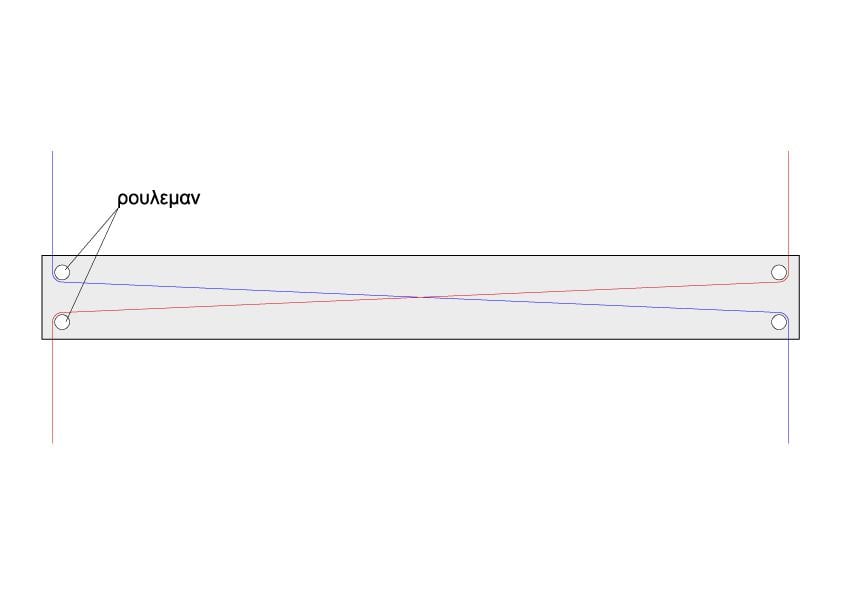

Pintsie Δημοσ. 19 Φεβρουαρίου 2013 Δημοσ. 19 Φεβρουαρίου 2013 Χρειάζομαι βοήθεια! Ξέρει κανείς πώς μπαίνει αυτό το μαραφέτι στην πινακίδα του γραμμικού; Παιδιά κοντεύω να τρελαθώ! Δένω το σκοινάκι γύρω γύρω? Το επιπλέον σκοινάκι τι κάνει; βοήθειαααα! ((((((((((

kakofonixx Δημοσ. 19 Φεβρουαρίου 2013 Δημοσ. 19 Φεβρουαρίου 2013 ξερω να σου πω, αλλα με λογια ειναι κομματακι δυσκολο να το περιγραψεις... αντε επειδη με βρηκες στις καλες μου και δεν εχω κατι αλλο να κανω τα μπλε και κοκκινα ειναι τα δυο κορδονια που καταληγουν στις βιδες πανω και κατω της πινακιδας επισης πρεπει να ειναι το ιδιο τεντωμενα για να ειναι ο παραλληλογραφος παραλληλος

Pintsie Δημοσ. 19 Φεβρουαρίου 2013 Μέλος Δημοσ. 19 Φεβρουαρίου 2013 Σε ποιά σχολή κάνουν ακόμα σχέδιο με πινακίδα ? Σε δημόσιο ΙΕΚ είμαι. Τεχνικός Διακόσμησης. Σε όλες τις σχολές που έχουν να κάνουν με σχέδιο κάνουν Γραμμικό κτλ. Αν δεν πάρεις τις βάσεις, πώς θα τα καταφέρεις με το autocad? @kakofonix: με τις βίδες και το πού καταλήγουν τα σχοινάκια είχα το θέμα. Αλλά το καταφέραμε στη σχολή με τη βοήθεια της καθηγήτριας και ενός συσπουδαστή. Ευχαριστώ πάντως

Pintsie Δημοσ. 20 Φεβρουαρίου 2013 Μέλος Δημοσ. 20 Φεβρουαρίου 2013 Δεν αμφισβήτησα την αξία του γραμμικού, η χρήση κάποιου ξεπερασμένου εργαλείου με παραξένεψε. Και τα σχέδια σε Autocad γραμμικά σχέδια είναι ... Σε πολλές σχολές κάνουν ακόμα με το χέρι απλά για να μην αντιγράφονται ευκολα. τέλος πάντων ... ας σταματήσουμε εδώ το offtopic καλέ τι ξεπερασμένος ο παραλληλογράφος;! εγώ τι να πω που χρησιμοποιούσα Ταυ μέχρι τώρα;! χαχα! Για να κλείσει το θέμα επειδή μπορεί κάποιος να θέλει να βάλει παραλληλογράφο, επίσης, πρέπει να κάνει γύρω γύρω το σκοινάκι από το κάθε βιδάκι (κάτω από τη ροδελίτσα) και να βιδώσει σφιχτά το βιδάκι. Ουφ! Άντε να δούμε τι θα κάνουμε και με αυτό το μαραφέτι
