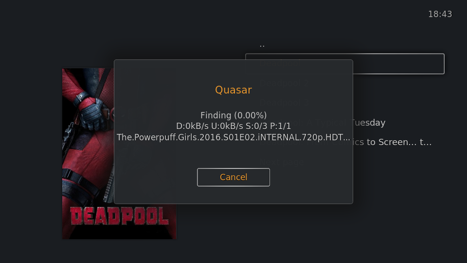

Επισης, εχω πεσει και στο αναποδο, να μην βρισκει τιποτα, πχ ψαχνοντας για deadpool, που υπαρχουν τουλαχιστον 150+ αποτελεσματα και στους 2 providers μαζι. Πριν λιγο, για το screenshot στην αναζητηση για deadpool, βρηκε ενα powerpuff girls και ξεκινησε να το κατεβαζει. Πως κοβεται κατι τετοιο?

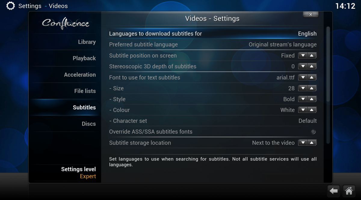

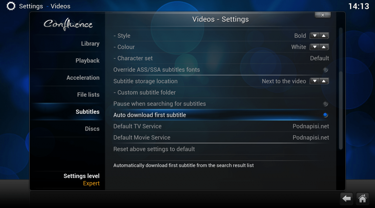

πως τον   κατεβάσες  τον 1ο διαθέσιμο αυτόματα??  δεν  καταλαβα??
Από τα settings, εκεί που ορίζεις επιλογή γλώσσας για υπότιτλους.
Πρώτα όρισε ότι θέλεις να κατεβάζεις μόνο greek subtitles
και μετά τικάρισε να κατεβάζει τον 1ο διαθέσιμο υπότιτλο.
Και αφού είσαι εδώ επέλεξε Prefered service for movie και for tv από ποιο site να κατεβάζει πρώτα υπότιτλους.
Έχει και service αν θέλεις. Είναι στο kodi add-ons->servises-autosubs

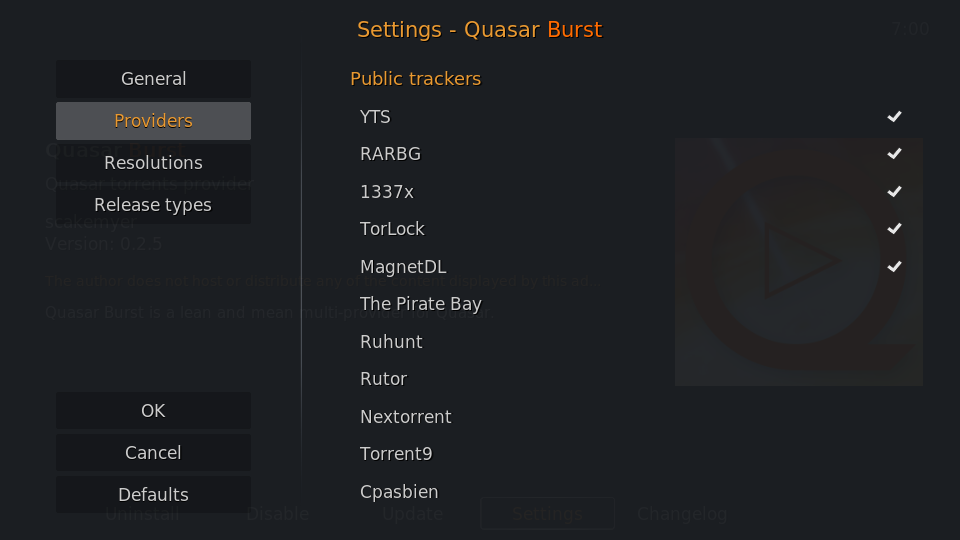

Quasar 0.9.56 απο χτες. Ανοιγω το changelog να δω αν εχει τιποτα σημαντικο και βλεπω αυτο
Added Quasar Burst to the built-in repository
Παω στο repo του quasar και βλεπω εκτος απο video addons να εχει πλεον και program addons και μεσα σε αυτο το quasar burst, με αυτη την λακωνικη περιγραφη
Quasar torrents provider
Quasar Burst is a lean and mean multi-provider for Quasar.
και το βαζω χωρις σκεψη, μιας και αυτες τις μερες ειχα αγανακτησει με το magnetic και τα ασχετα αποτελεσματα του!

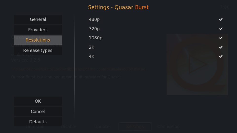

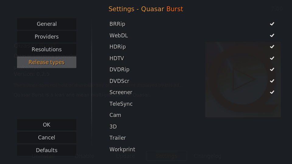

Ανοιγω να δω τι εχει απο ρυθμισεις και βλεπω αυτα στις εικονες. Ολοι οι providers σε ενα προσθετο, με επιλογες για την ποιοτητα και την αναλυση, νοικοκυρεμενα σε 3-4 μενου. Προφανως μετα πεταξα το magnetic :P
