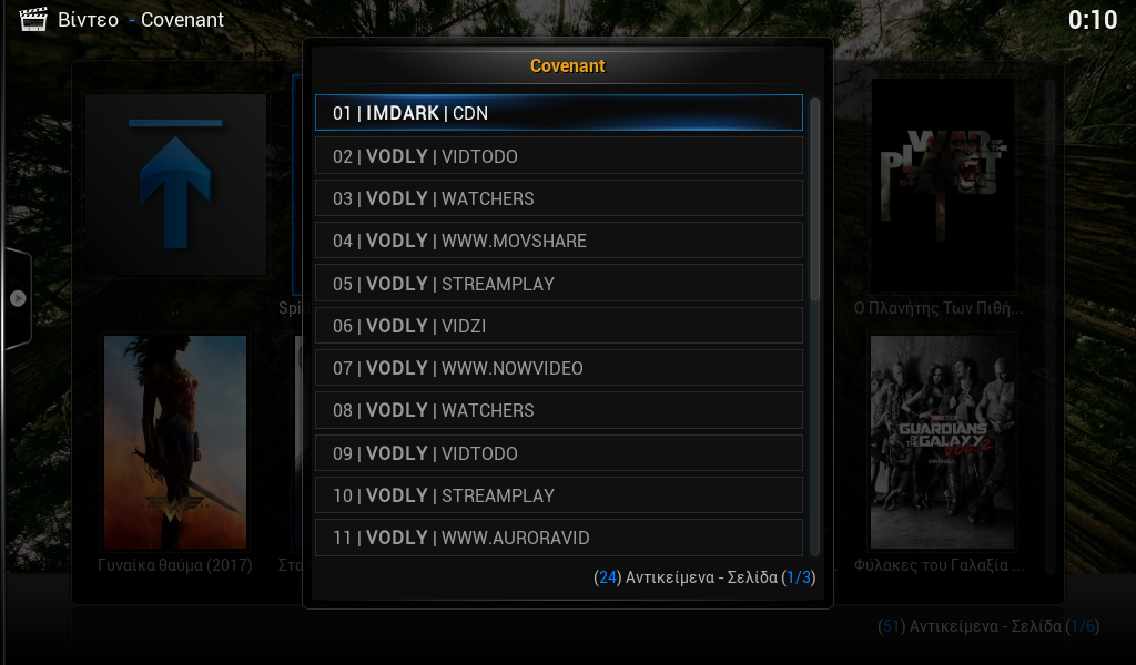

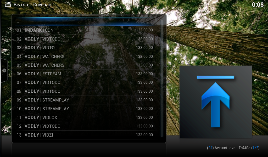

jim_p Δημοσ. 5 Νοεμβρίου 2017 Δημοσ. 5 Νοεμβρίου 2017 Workaround my @ss, και εξηγω γιατι δεν ειναι, αναλυοντας την διαφορα μεταξυ των επιλογων directory και dialog που εχει για το default action. Η επιλογη auto play δεν θελει εξηγηση για το τι κανει. Εστω λοιπον οτι αποφασιζω να δω κατι στο covenant, πχ μια ταινια. Την βρισκω στο covenant, την παταω να βρει sources και βρισκει. - Aν εχω την παραπανω επιλογη σε folder, η λιστα με τα sources εμφανιζεται σε ενα folder box (αυτο που πιανει ολη την οθονη του kodi οπως στην πρωτη εικονα και εχει και επιλογη για back) - Aν εχω την παραπανω επιλογη σε dialog, η λιστα με τα sources εμφανιζεται σε ενα dialog box (αυτο που εμφανιζεται σαν popup πανω απο τη λιστα με τις ταινιες οπως στην δευτερη εικονα) Η βασικη διαφορα μεταξυ των 2 ειναι οτι αν διακοψω την ταινια ή αν δεν βρει κατι που να παιζει (μιας και το covenant θα παρει το ενα λινκ μετα το αλλο στη σειρα μεχρι να βρει καποιο που να παιζει), το ιδιο το kodi θα με γυρισει στο προηγουμενο folder box που θα βρει, που στην πρωτη περιπτωση ειναι τα αποτελεσματα της αναζητησης, αρα θα τα εχει κρατημενα και δεν θα κανει αναζητηση απο την αρχη, ενω στην δευτερη περιπτωση θα με γυρισει στη λιστα με τις ταινιες, αρα αν ξαναπατησω αναζητηση, θα την κανει απο την αρχη! Τα αποτελεσματα της αναζητησης, εκτος απροοπτου, τα ιδια θα ειναι, ασχετως με το πως θα απεικονειστουν απο το covenant στο kodi. Τωρα γιατι η αλλαγη αυτη αποτελει workaround, μονο ο τυπος που την καταλαβε σαν workaround ξερει...
