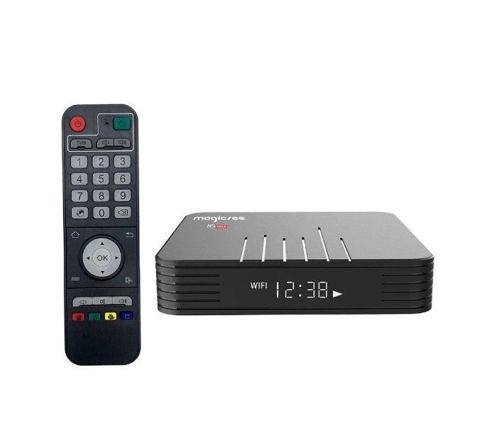

kostasbm Δημοσ. 6 Ιανουαρίου 2021 Δημοσ. 6 Ιανουαρίου 2021 Στις 4/1/2021 στις 2:38 ΜΜ, laskos0 είπε Μια βοήθεια παρακαλω και πάλι .. εχω παραγγείλει και αναμένω , μετά και τις πολύτιμες συμβουλές του @makis1024το box Magicsee N5 max Έχω βρει στο google πολλές προτάσεις εφαρμογών android για iptv και για αυτό τον λόγο έχω μπερδευτεί. Έχετε να προτείνεται κάποια εφαρμογή η οποία να είναι απλή και όσο πιο stable γίνεται για να εγκατάστησω; Αν έχετε γενικά και κάποιο hint που θα πρέπει να ξέρω ενημερώστε με pls ..Δεν θέλω KODI, θέλω ότι απλουστερο να εξομοιώνει όσο μπορεί το μενού (λίστα) καναλιών τηλεορασησ γιατί θα χρησιμοποιηθεί από άνθρωπο μεγάλης ηλικίας . ευχαριστω αν ειναι για μεγαλο ανθρωπο δωσε μεγαλη σημασια στο κοντρολ γιατι μερικα ειναι απαραδεκτα
makis1024 Δημοσ. 6 Ιανουαρίου 2021 Δημοσ. 6 Ιανουαρίου 2021 Από κοντρόλ είναι από τα μεγαλύτερα σε tv box. Από λειτουργικότητα κανένα δεν αξίζει. Γι'αυτό αγοράζουμε και Air Mouse, ασύρματο ποντίκι ή Bluetooth ποντίκι , πακέτο με κάθε νέα αγορά tv box.
