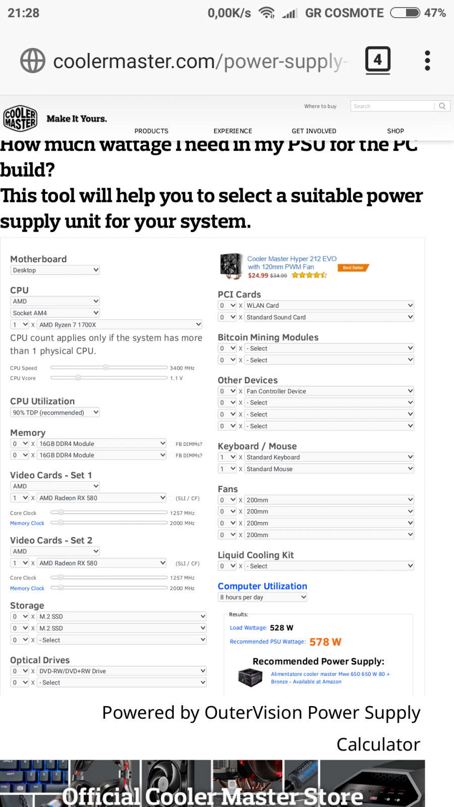

blackm76 Δημοσ. 26 Νοεμβρίου 2017 Δημοσ. 26 Νοεμβρίου 2017 Παιδια δεν ήξερα ότι είχε τέτοια σελίδα. Πέρασα επιτειδες 2 κάρτες γραφικών rx 580 με επεξεργαστές όλα και λέει τροφοδοτικό 550 watt. Και μου πρότεινε και ένα κιόλας. Είναι δυνατόν 2 rx 580 me crossfire να τα σήκωνει ένα τροφοδοτικό 550w; Λέει αλήθεια το site; είναι διαπίστωμενο; Να και ένα στιγμιότυπο
Physiciant Δημοσ. 26 Νοεμβρίου 2017 Δημοσ. 26 Νοεμβρίου 2017 Συνολική ισχύ συστήματος εννοείς όλα μαζί επεξεργαστή ράμ σκληρό Καρτες γραφικών κτλ. Όλα μαζί; Ρώτησα γιατί η rx 580 λέει ελάχιστη ισχύ τροφοδοτικου 550 w. Ναι όλα μαζί. Αυτό που βλέπεις είναι η συνολική κατανάλωση, το τροφοδοτικό που θα πάρεις πρέπει να είναι λίγο μεγαλύτερο. Καλά το τροφοδοτικό που προτείνει το site μη το κοιτάς καν

blackm76 Δημοσ. 26 Νοεμβρίου 2017 Δημοσ. 26 Νοεμβρίου 2017 Είδατε το στιγμιότυπο; Είδατε το στιγμιότυπο;
