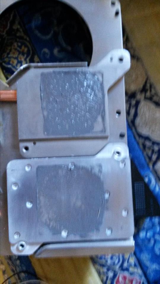

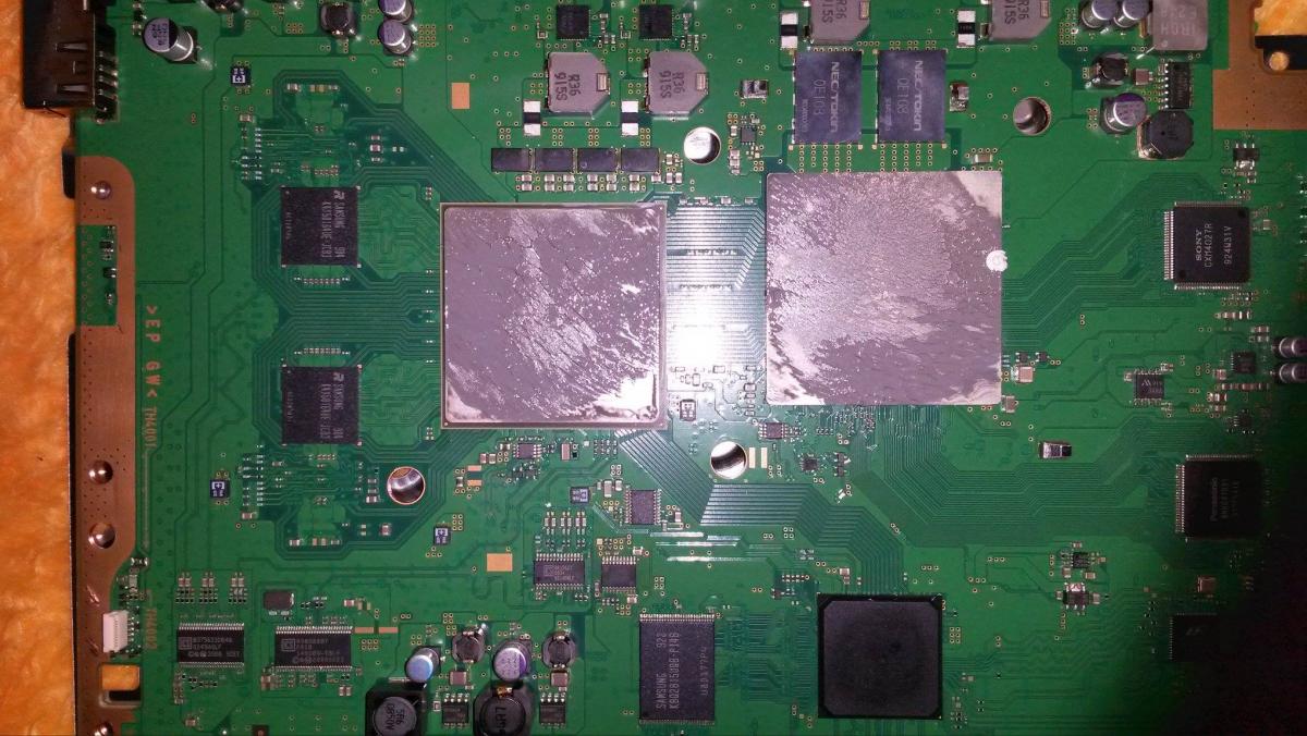

dava Δημοσ. 2 Μαρτίου 2014 Δημοσ. 2 Μαρτίου 2014 Πριν απο μια βδομαδα ειχα ανοιξει το Ps3 slim για αλλαγη θερμοαγωγιμης.Χρησιμοποιησα AS5 και εβαλα μια μπαλιτσα στη μεση απ τα τσιπακια χωρις να το απλωσω.το θεμα ειναι οτι παλι ειχα το ιδιο "παραπονο" με πριν (ανεβαιναν οι στροφες του fan και ο θορυβος στο last of us και Gta v.Oχι στο Full αλλα αρκετα ωστε να σου σπαει τα νευρα).Οποτε αποφασισα σημερα να το ξαναλυσω και να το ξανακανω,αλλα μου τελειωσε η AS5 και θα πρεπει να το αφησω λυμενο σε κομματια μεχρι τη τριτη που θα παραλαβω την arctic mx-4 που παρηγγειλα.(ισως να μην εφταιγε η θερμοαγωγιμη απο πανω,αλλα αυτη που εχει απο κατω.Θα το δωσω το καλοκαιρι σε καποιον ειδικο να αλλαξει την κατω.) αυτο που θελω να σας ρωτησω. 1,ανεβαζω 2 φωτο να δειτε πως ηταν οταν το ελυσα.ειναι λιγο αλλοιωμενη η παστα γιατι κουνουσα την πλακετα δεξια-αριστερα οταν ηταν πανω στο αλουμινενιο πανελ γιατι ειχε κολλησει). πιστευετε οτι απλωθηκε σωστα ωστε να ξαναχρησιμοποιησω την ιδια μεθοδο ή να την απλωσω?(αυτη τη φορα θα βαλω MX-4.) 2.τα clamps τα ειχα λυγισει πριν τα βιδωσω.Τωρα που τα εβγαλα,πρεπει να τα ξανα λυγισω? 3.κανει να "φυσηξω" το τροφοδοτικο και τις κυψελες τις ψυκτρας με πεπιεσμενο αερα?
