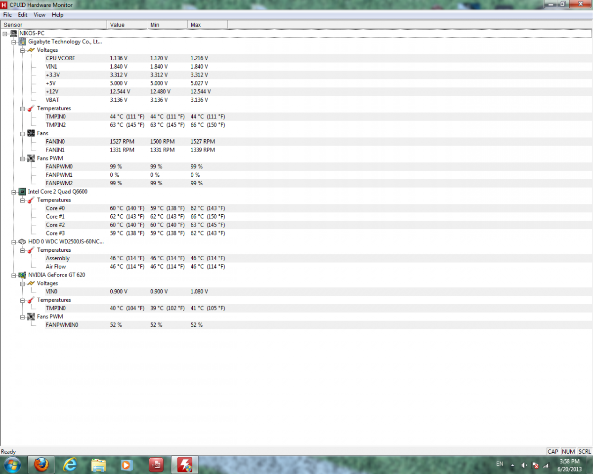

darkheretic Δημοσ. 20 Ιουνίου 2013 Δημοσ. 20 Ιουνίου 2013 Παοκαρα πρεπει να τα κανεις με μια σειρα ξεκινωντας απο εκει που καθεσε,χωρις να κουνηθεις καθολου. Κατεβαζεις drivers οπως ειπε ο grash2.Kανεις απεγκατασταση τους παλιους,πρεπει ομως να τους ξηλωσεις τελειως γιατι εχουν γινει κουλουβαχατα. Πως?Kανεις απεγκατασταση κανονικα(απεγκατασταση προγραμματων)αφου προηγουμενως κατεβασεις driversweeper η οποιο αλλο θελεις.Μετα την κανονικη απεγκατασταση κανεις επανεκκινηση μπαινεις σε safemode με F8,τρεχεις το driversweeper,κανεις analyse και τικαρεις Nvidia ισως να εχει και PhysX,clean,επανεκκινηση και εισαι ετοιμος να βαλεις τους καινουριους. Αν δεν βοηθησει κλεινεις το πισι και τσεκαρεις καλωδια εξωτερικα(VGA κλπ)και αν εχεις τπτ περιφερειακα οπως καμερες,card reader βγαλτα προσωρινα.Τσεκαρε ανταποκριση. Mετα κανε το ιδιο εσωτερικα,αν παταει καλα στο σλοτ,το πινακι καλα κουμπωμενο,τσεκαρε το σλοτ αν εχει σκονες κλπ.Αν το τροφοδοτικο σου(που δεν νομιζω)εχει και δευτερο 6πινο τροφοδοσιας δοκιμασε το.Κανε αυτα για αρχη Οι θερμοκρασιες ειναι αρκετα ανεβασμενες ειδικα του επεξεργαστη,για νορμαλ κατασταση,αλλα και του σκληρου Για τα βολτ της καρτας δεν εχω γνωμη γιατι δεν τα γνωριζω,η δικια μου παντως(ΑΤΙ 7770)εχει απο 0,95-1,2V σε idle
