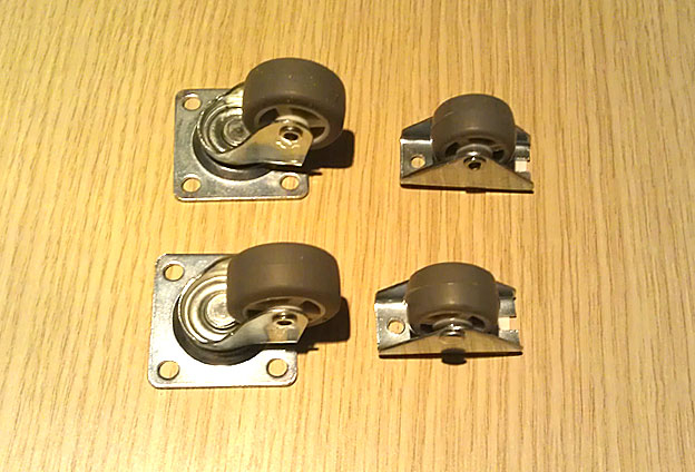

zoranb Δημοσ. 25 Σεπτεμβρίου 2014 Μέλος Δημοσ. 25 Σεπτεμβρίου 2014 (επεξεργασμένο) Από ροδάκια, έχει κανείς υπόψιν κάποια που να βιδώνονται στο σόκορο του 18mm κόντρα πλακέ θαλάσσης τη πλευράς ή να μην βάλω καθόλου και να βάλω μόνο βιδωτά ποδαράκια με ρεγουλατόρο; Ροδάκια μικρά που να τσουλάνε όμως έχει κανείς υπόψιν του; Mάλλον πρέπει να είναι γαλβανιζέ ώστε να μην χαλάνε εφόσον θα βρίσκονται έξω! Έχει κανείς κάτι υπόψιν του ή ακόμα και το που μπορώ να βρώ μεγάλη γκάμα από ροδάκια για να επιλέξω; Επεξ/σία 25 Σεπτεμβρίου 2014 από zoranb
bluesattack Δημοσ. 25 Σεπτεμβρίου 2014 Δημοσ. 25 Σεπτεμβρίου 2014 Στο ιντερνετ χαμος.Σε σιδηρικηα , μαγαζια με πομολα κλπ
leftermann Δημοσ. 25 Σεπτεμβρίου 2014 Δημοσ. 25 Σεπτεμβρίου 2014 στο leroy merlin έχει άπειρα. Στο praktiker έχει επίσης, αλλά όχι άπειρα. Λίγα. 1
cthulhucarbide Δημοσ. 26 Σεπτεμβρίου 2014 Δημοσ. 26 Σεπτεμβρίου 2014 Δεν ξέρω αν υπάρχουν ανοξείδωτα ή ειδικά για εξωτερικούς χώρους, αλλά ρόδα σε γλάστρα που θα βρέχεται με σκόνες χώματα κλπ είναι θέμα χρόνου να τα φτύσει. Θέλει να το συντηρείς που και που, να του ρίχνεις σπρέυ και να του βάζεις κανα γράσσο να προστατεύεται αλλά καλό θα ήταν να τα τοποθετήσεις με τέτοιο τρόπο ώστε αν χρειαστεί να αντικατασταθούν εύκολα
bluesattack Δημοσ. 26 Σεπτεμβρίου 2014 Δημοσ. 26 Σεπτεμβρίου 2014 Δεν νομιζει να παθει τιποτα .Εγω εχω κατι στρογγυλα πλαστικα με ανοξειδωτο καπελαλι που σηκωνουν δυο επιπλα πολυ βαρια.Να σαπισει το πλαστικο απο τα νερα ? ψιλοδυσκολο μου φαινεται.
cthulhucarbide Δημοσ. 26 Σεπτεμβρίου 2014 Δημοσ. 26 Σεπτεμβρίου 2014 Το μέταλλο μπορεί να σκουριάσδει και να φρακάρει, όχι το πλαστικό
zoranb Δημοσ. 26 Σεπτεμβρίου 2014 Μέλος Δημοσ. 26 Σεπτεμβρίου 2014 Παιδιά νομίζω τα μεταλλικά είναι μονόδρομος από θέμα αντοχής στο βάρος, τώρα εάν σκουριάσουν ίσως είναι πιθανόν αλλά θα το δούμε. Πάντως έχω δει τα πλαστικά να γίνονται ένα μάτσο χάλια σε μαγάλο βάρος. Πήρα 2 ροδάκια ελεύθερης γωνίας ώστε να "οδηγούν" και άλλα 2 απλώς για να τσουλάνε τον όγκο.
cthulhucarbide Δημοσ. 26 Σεπτεμβρίου 2014 Δημοσ. 26 Σεπτεμβρίου 2014 Βάζε λίγο λάδι/γράσσο στα κινούμενα μέρη κάθε πχ 5-6 μήνες για να τσουλάνε καλά και να διατηρούνται. Θα βάλεις στον άξονα αλλά και στην περιστροφική βάση(έχει κάτι μπίλιες σαν ψευτορουλεμάν) 1
zoranb Δημοσ. 26 Σεπτεμβρίου 2014 Μέλος Δημοσ. 26 Σεπτεμβρίου 2014 στο leroy merlin έχει άπειρα. Στο praktiker έχει επίσης, αλλά όχι άπειρα. Λίγα. Όντως εκεί πήγα και έπαθα πλάκα, πάρα πάρα πολλά!

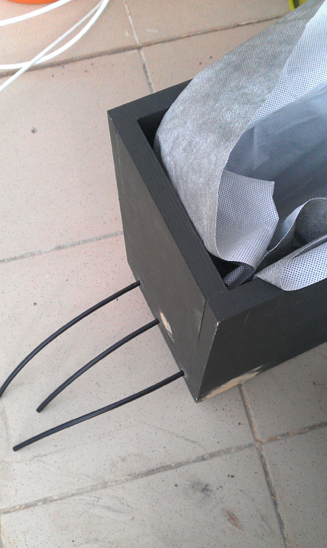

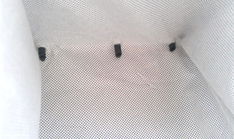

zoranb Δημοσ. 5 Οκτωβρίου 2014 Μέλος Δημοσ. 5 Οκτωβρίου 2014 Είμαι σε αρκετά τελικό στάδιο, αλλά με προβληματίζει το θέμα της αποστράγγισης ως προς το πως θα σφραγίζω την αναπνέουσα πάνω στα σωληνάκια (μπεκ) ώστε να μην βγαίνει. Θα ήθελα -εάν υπήρχε- κάποιο παξιμάδι το οποίο να έμπαινε στην άκρη του μπεκ, για να μην χωράει η αναπνέουσα να βγαίνει. Αντιλαμβάνεστε πως εάν βγεί από το σωληνάκι η αναπνέουσα, τότε το νερό δεν θα διοχετέυεται από το σωληνάκι στο σιφόνι αλλά θα λιμνάζει εκεί, κάτι που δεν το θέλω! Καμιά ιδέα;
leftermann Δημοσ. 5 Οκτωβρίου 2014 Δημοσ. 5 Οκτωβρίου 2014 την τρύπα από την οποία το σωληνάκι περνά την αναπνέουσα την στεγανοποιείς κάπως; Νομίζω πως ένα κομάτι πλαστικό, μια πλαστική ροδέλα πχ, με τρύπα μισό χιλιοστό στενότερη από την διάμετρο του σωληνακίου, μέσα από την οποία θα περάσεις το σωληνάκι (έχει ελαστικότητα, νομίζω θα μπορέσεις να το σφηνώσεις) θα κάνει δουλειά. 1
zoranb Δημοσ. 5 Οκτωβρίου 2014 Μέλος Δημοσ. 5 Οκτωβρίου 2014 την τρύπα από την οποία το σωληνάκι περνά την αναπνέουσα την στεγανοποιείς κάπως; Ήλπιζα πως θα στεγανοποιήτο κάνοντας μικρή τρύπα στην αναπνέουσα ώστε το σωληνάκι να περνάει σφηνωτά. Αλλά μάλλον χαλαρώνει τελικά και μια και το αναφέρεις φαίνεται πως θα ήθελα και εκεί καμιά πρόταση! Νομίζω πως ένα κομάτι πλαστικό, μια πλαστική ροδέλα πχ, με τρύπα μισό χιλιοστό στενότερη από την διάμετρο του σωληνακίου, μέσα από την οποία θα περάσεις το σωληνάκι (έχει ελαστικότητα, νομίζω θα μπορέσεις να το σφηνώσεις) θα κάνει δουλειά. Πολύ καλή ιδέα, αλλά πλαστικό τέτοιο που θα μπορούσα να βρω;
leftermann Δημοσ. 5 Οκτωβρίου 2014 Δημοσ. 5 Οκτωβρίου 2014 έλα ρε Ζόραν, μην με απογοητεύεις. Κόψε σε κομμάτια οτιδήποτε πλαστικό σου περισσεύει. Ένα πλαστικό κουτί, ένα παλιό τάπερ, μια θήκη από σιντί. Και μάλλον λίγη σιλικόνη ανάμεσα στο πλαστικό και την μεμβράνη σου θα κάνει την δουλειά... 1
